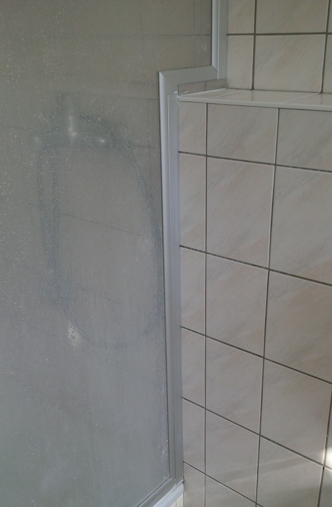

Guten Abend zusammen.
Ich will die alte Duschkabine und Duschwanne ersetzen da die Vormieter diese ganz schön zugerichtet haben.
Problem dabei ist dass dort durchgehend eine gemauerte Ablage ist und ich ab 1,30m einen 16 cm breites "loch" habe, wenn ich eine Standard 80 x 80 Duschkabine montieren will.
Hat jemand eine Idee wie man diese Problem ohne teure Sonderanfertigung lösen könnte ?
garfunkel
Du könntest wohl die normale Duschkabine setzen und bei dem Mauervorsprung ein "Stück Plastik" setzen. Kabine und "Stückplastik mit einer Leiste und Silikon Wasserdicht verbinden und fertig.
Alex85
Ich täte als erstes den Vermieter informieren, denn für vorhandene Einbauten, bin ich als Mieter erstmal nicht zuständig bzw. gehören sie mir nicht. Insofern würde ich zumindest die Zustimmung einholen wollen. Wenn die Kabine sogar Mängel aufweist (die über Optik hinaus gehen), würde ich auch versuchen, die Kabine vom Vermieter erneuern zu lassen.
