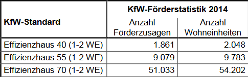

Ich habe mal in die KfW-Statistiken reingeschaut um festzustellen, wie verbreitet energieeffizientes Bauen ist.
Tabelle zeigt KfW-Förderstatistik 2014 mit Förderzahlen für Effizienzhaus-Objekte
Bei Gesprächen mit diversen Hausbaufirmen, Architekten, Statikern und Energieberatern habe ich immer wieder zu hören bekommen, dass Kfw55 eine enorme Herausforderung ist, selten so gebaut wird, man nicht genau weiß wie man die Anforderungen genau erfüllt, usw.
Da es das Energieniveau Passivhaus schon zig Jahre (15-20?) gibt und laut Kfw auch mehrere Tausend Häuser pro Jahr nach diesem Standard gebaut werden, ist mir nicht klar warum das für viele Beteiligte in der Branche so ein "unbekanntes" Thema ist.
Warum ist das so?

kfw55 hat sich vor kurzen geändert. ansonsten kann jede firma, die etwas mehr nimmt als der billigste, kfw55 bauen. die anforderungen sind ordentlich, aber klar strukturiert.

Viele Anbieter haben noch nicht verstanden, dass die verschärfte Energieeinsparverordnung in etwa ehemals Kfw 70 entspricht. Damit ist der step Richtung KFW 55 - je nach Architektur und Grundstückslage überschaubar. Es gibt aber auch etliche Anbieter, welche sich schon KfW 70 schön gerechnet haben und jetzt erst recht ins schwimmen kommen.
Gehe zu einem seriösen Anbieter und Du wirst feststellen, dass KfW 55, 40, 40+ oder PH kein Problem für ihn darstellen. Ob es sich rechnet, steht natürlich auf einem anderen Blatt ;)

Jetzt wo eh KFW 70 quasi Standard ist liegt KFW 55 nicht mehr weit. Aufgrund der netten Konditionen für KFW Programm153 mit 100k€ und 20 Jahre Zinsbindung wurde es auch verlockender. Bei uns sieht es momentan so aus das die Mehrkosten nicht mehr so riesig sind(zentrale Lüftung sollte eh sein bei uns) und durch die niedrigeren Zinsen am Ende KFW55 sogar günstiger kommt.
War auch bei keiner Firma bisher ein Problem. Man konnte uns direkt sagen was man grob braucht um KFW 55 möglich zu machen, wenn nicht eh schon fast alles darauf ausgelegt war.

Wie gesagt, bei diversen nicht namenhaften Bauunternehmen und anderen Beteiligten in Berlin/Brandenburg habe ich gänzlich andere Erfahrungen gemacht. Vielleicht lohnt sich das für die Firmen nicht, sich damit auseinander zu setzen, wenn sie sowieso nur 20-30 Häuser im Jahr bauen.
