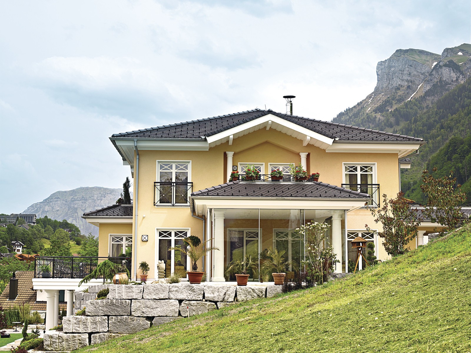

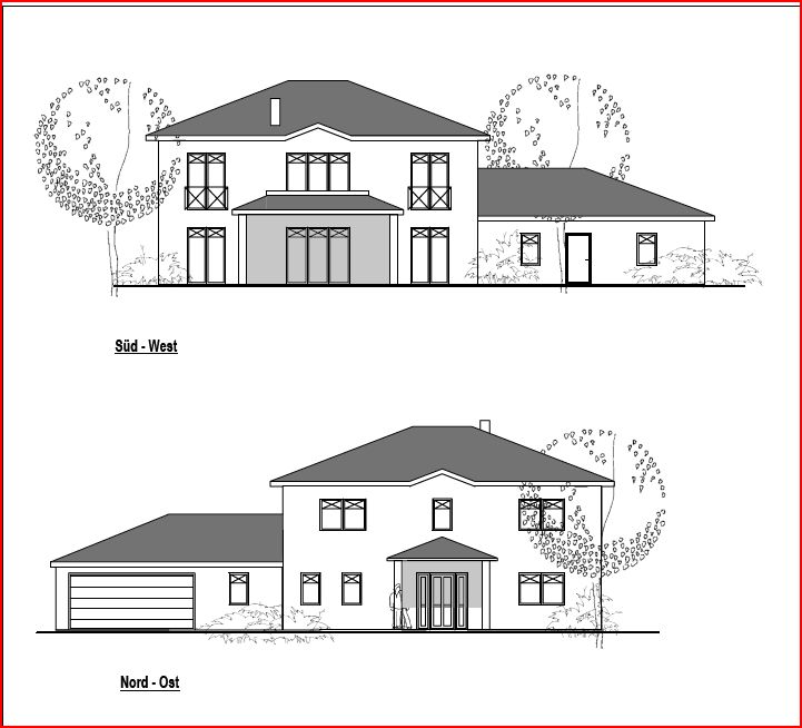

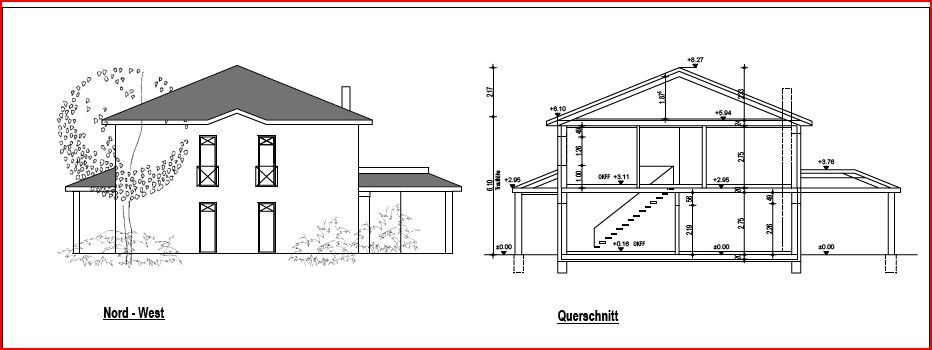

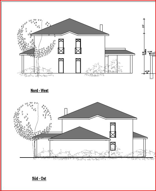

von der reinen Planung ist unser Haus fertig.
Unser Haus wird in Eigenleidtung gebaut. Vor dem Haus ist ein Vordach ( Holzkonstruktion ) und die Terrasse ( Betonplatte wird mit der Bodenlatte im Obergeschoss gegossen ) im Garten ist auch überdacht.
Vor der Haustür unterm Vordach und auch auf der Terrasse unter der Platte wollen wir Säulen aufstellen. Nun sind wir am Überlegen, wie diese aufgestellt werden. Mein Mann meint, dass wir sie gleich zusammen mit der Platte aufstellen werden, wenn die im Obergeschoss gegossen wird. Vorher werden im Erdreich Fundamente für die Säulen gegossen. Wir möchte keine geraden einfachen Säulen, sondern diese im griechischen Look.
Der Boden für die Terrasse soll nicht sofort gemacht werden, sondern erst wenn wir schon eingezogen sind.
Im Anhang sind Bilder eines Musterhauses.Genauso soll es mal aussehen. Wie würdet ihr es machen ?
Platte für Terrasse sofort mitmachen ? Oder die Säulen doch erst auf extra Fundamenten aufstellen und hinter her die Terrasse anlegen ?
