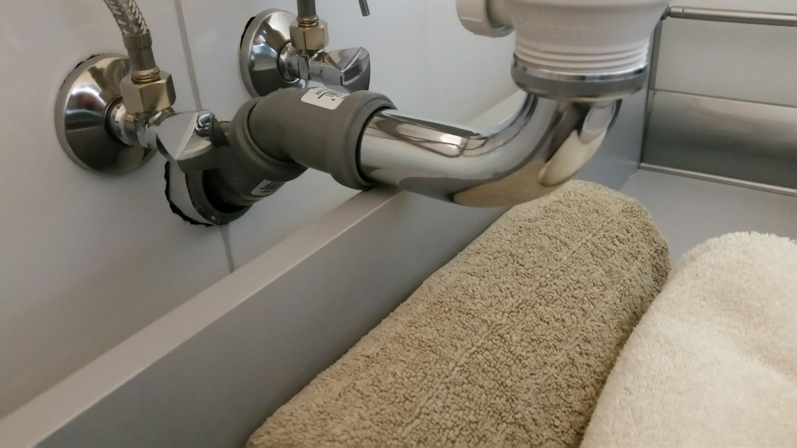

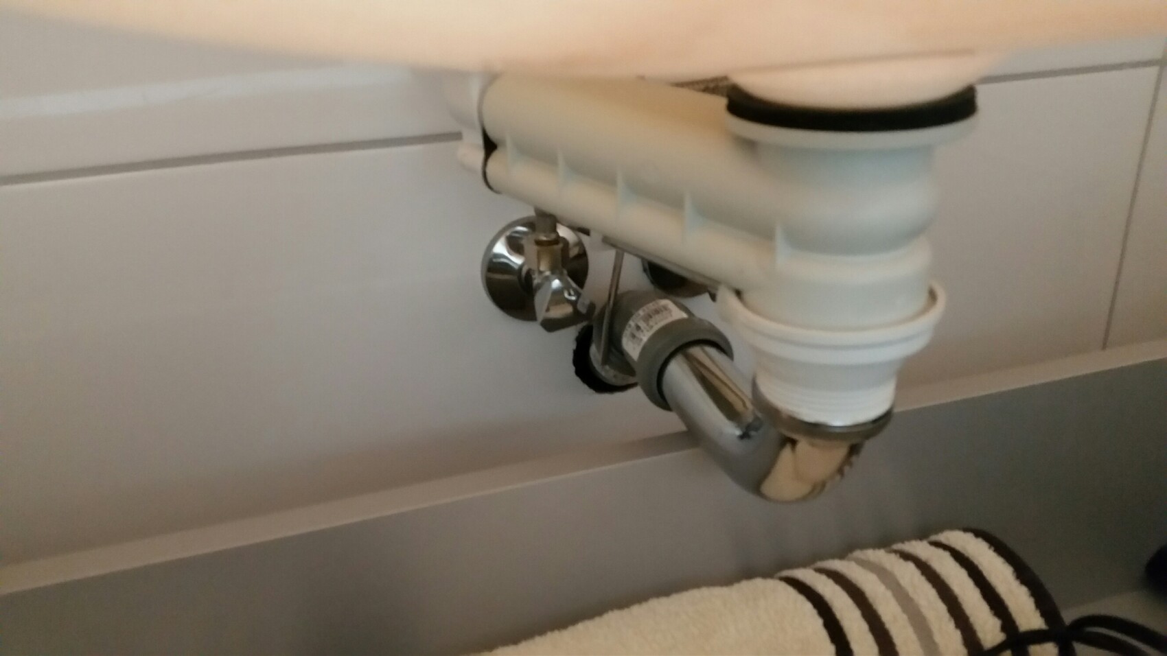

als Sanitär Nicht-Profi habe ich eine Frage, ob sich jmd. damit auskennt bzw. eine Lösung für das folgende Problem weiß.
Und zwar habe ich neue Badmöbel samt Waschbecken etc. in einem Möbelhaus gekauft und die Sachen wurden durch die besagte Firma geliefert und die Hauseignen Techniker montiert inkl. Wasseranschluss des Waschbeckens. Leider hatte der Techniker/Monteur erhebliche Probleme mit dem Anbringen des Abflusses an das Waschbecken, weil er die Teile nicht ordentlich zusammensetzen konnte und auch nicht wusste wie - angeblich eine neue Art von Abfluss.
Leider stinkt es nun bei wärmeren Temperaturen aus dem Wasserabfluss. Es handelt sich dabei um ein Waschbecken OHNE Überlauf und so wie ich das erkenne, gibt es keinen ordentlichen Siphon. (Davor hatten wir ein anderes Waschbecken mit Siphon und das Thema unangenehme Gerüche gabs nicht). Man hört nun auch ganz deutlich Geräusche aus dem Rohr, wenn ein Nachbar quasi eine Etage höher das Wasser aus dem Waschbecken ablässt und es durch das Rohr saust.
Ich habe nun das Gefühl, die Verbindung zwischen Waschbecken und Abflussrohr in der Wand ist an keiner Stelle durch Wasser (wie in einem Siphon) abgedeckt, so dass Geräusche aus dem Rohr durch das Verbindungsrohr aus dem Waschbeckenabfluss nach außen ins Bad gelangen.
Ich lade mal zwei Bilder hoch, um die Sache zumindest von außen zu verdeutlichen.
Kann mir jmd. sagen, was hier fehlt oder was falsch montiert wurde, sofern das von den Bildern her überhaupt ableitbar ist.
Danke und viele Grüße
Gregor
Unter dem Waschbecken sichtbares Siphon-Abflussrohr mit Absperrventil und Kunststoffteilen.
Unter dem Spülbecken verchromte Abflussrohre, Ventile und Schläuche; Handtücher
Koempy
Koempy
Ich fürchte da fehlt der Siphon. Wie soll da ein Geruchsverschluss sichergestellt werden?
Da du aufbauen Lassen hast, würde ich die Firma noch mal antanzen lassen und das begutachten lassen. So würde ich das wahrscheinlich nicht akzeptieren.

Hi,
ist auch richtig. Ich habe es bemängelt und die Firma rückt auch demnächst an. Ich traue den Herrschaften aber nicht über den Weg, weil die ca. 1 Std. an dem Anschluss gewerkelt haben und das dabei herauskam. Fakt ist aber, da ist nahezu kein Platz unter dem Waschbecken, noch irgendwo einen Siphon dranzumachen, das macht mich halt so stutzig. Und dass man auf einen Siphon komplett verzichtet, kann ich mir einfach nicht vorstellen - aufgrund der nun auftretenden Folgen.
Bevor also die Firma wieder anrückt, möchte ich mich selbst vorher schlau machen.

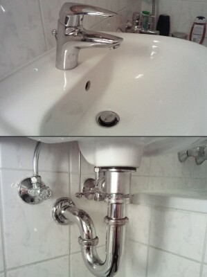

Das ist keine fachgerechte Montage!
So wie das Bild unten soll es aussehen.
