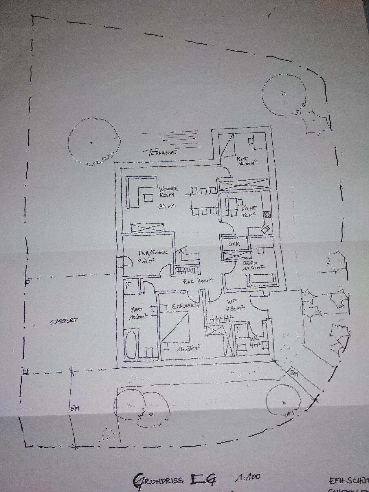

Den alternative Zugang zum HTR muss ich mal überdenken. Durch's Bad finde ich spontan nicht gut, aber evtl. Flur weg und die Küche rüber ziehen und dort eine Tür.
Dann mach aus der Küche 2 Zeilen und planoben die Tür zum Hauswirtschaftsraum hin. Bekommt das Bad dort halt ein Eck. Warum du mit der Wäsche lieber durch die Küche läufst, verstehe ich allerdings nicht?

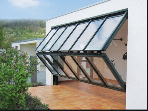

Hebe-Schiebetür oder wäre eine Glas-Faltwand stattdessen empfehlenswert?
Glasfaltwand braucht Platz zum Falten. Wenn du deinen Grundriss änderst und mehr Platz beim Tisch generierst, ist das eine schöne Lösung um die Fensterwand komplett zu öffnen. Hebeschiebetür hat halt den Vorteil, dass du keinerlei Platz für geöffnete Türflügel brauchst und die Hälfte kann man immerhin auch öffnen.

Die Überdachung ist gedacht, um in der Mittagssonne ohne zusätzliche Verschattung am Tisch sitzen zu können.
Wenn z.B. bei defekter Heizung ein Techniker zum HTR muss, soll der nicht durch meinen Schlafbereich stiefeln.

nimm fürs Esszimmer einen Hebefaltladen. Dann hast du auch gleichzeitig eine Überdachung übern Terrassentisch

eigentlich such(t)e ich nur nach Möglichkeiten zur Verbesserung des Bades, wurde aber animiert auch die "restlichen neunzig Prozent" zu zeigen.
Da freut mich, daß sich die Anregung gelohnt hat: Du hast nun schon einige Änderungsanregungen bekommen. Und ich habe den erwarteten beweis bekommen, daß die meines Empfindens verschwendete Fläche im Bad an anderer Stelle segenreicher wirken könnte. Den Esstisch sehe ich übrigens nicht nur beim Öffnen der Terrassentür, sondern so ziemlich überhaupt im Weg stehen. Über die Terrassentür denke ich gerne mit nach, wenn der Entwurf in ein reiferes Stadium getreten ist.
17.09.20 15:16
Zeichne unbedingt deine vorhanden bzw. gewünschten Möbel im Maßstab ein. Berücksichtigte Verkehrswege
Wand - Tischkante sollte mind. 80 cm sein, bei dir ehr mehr. Da muss auch ein Wäschkorb bequem durch ohne den Ehegatten aufzuscheuchen.

Wenn Du den Hauswirtschaftsraum eine Außentüre gönnst muss der Techniker nicht durchs Bad; auch um mal Heizung/Boiler etc zu wechseln ist es einfacher.
Zwischen Bad oder Küche & Hauswirtschaftsraum würde ich eine Schiebetüre planen.
