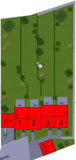

Hi liebe Häuslebauer,
mein Haus wird hoffentlich zum 31.12.2015 fertiggestellt. Ich bin mir allerdingends was den Vorgarten (oder auch nicht) angeht nicht einig. Der Bauträger würde mir entweder nur die Zuwegung zur Haustür Pflastern oder wenn ich möchte auch ohne Aufpreis die gesamte Hausfront bis hinter die Garage.
Die Garage befindet sich nicht seitlich am Haus, sondern schräg gegenüber. Es handelt sich um Haus Nr. 4 und dementsprechend auch die Garage Nr. 4. Die Garage wird eine 9m Garage sein und wird eine Tür haben hinten oder seitlich ist noch die Frage.
Was meint ihr, wie soll ich diesen bereich gestalten? Wo soll am besten die Tür aus der Garage hin?
Lageplan eines Grundstücks mit vier Parzellen und roten Gebäuden, umliegende Grünflächen
Bieber0815
Natürlich hinten, denn seitlich fällt man ins weiße Nichts oder gegen die Garage Nr. 3. (Von Hinten, he he, ist auch der Weg in Deinen Garten der direkte).
Den Vorgarten würde ich nicht komplett pflastern. So wie das Bild, ist doch gut, oder?
Den Vorgarten machst Du dann ... Ich finde Rosen toll ... Aber da gibt's viele Möglichkeiten und andere werden da noch viel bessere Ideen haben. Wo stehen die Mülltonnen? Die Fahrräder?
hanru2003
Also meine Garage (Garage Nr. 4) wird eine 9m Garage. Garage Nr. 3 kann keine 9m werden, da sonnst auf meinem Grundstück. Also ist wird Garage Nr. 4 nach hinten um 3m länger.
Deswegen meine Frage bezüglich der Tür.
Da ich hinterm Haus einen Riesen Garten haben werde dachte ich vorne alles zu Pflastern. Aber ein wenig grün ist natürlich auch schön.
Dachte auch so an zwei kleine Bäumchen vor der Front als Deko.
Dindin
Wenn du wirklich alles Pflastern möchtest lass doch dazwischen oder am Rand ein paar Flächen frei (rund, oval oder eckig so wie es zu dem Stil des Hauses passt) und bepflanze diese mit z. B. Stauden oder ein paar klein bleibenden Bäumen (aber achte darauf wie tief deine Wunschpflanzen wurzeln und ob darunter eventuell Leitungen verlaufen, das könnte sonst auf lange Sicht zu Problemen führen).
Durch die "Zwischenbepflanzung" der Pflasterflächen lockerst du das Gesamtbild etwas auf und es ist nicht so pflegeintensiv wenn du alles grün lässt im Vorgarten (kommt natürlich darauf an was du pflanzt).
hanru2003
Genaus das denke ich werde ich auch tun. zu viel Pflaster ist denke ich zu trist. etwas Grün gehört dazu. Mal schauen, werde berichten. Auf weitere Tipps wäre ich euch dankbar!
