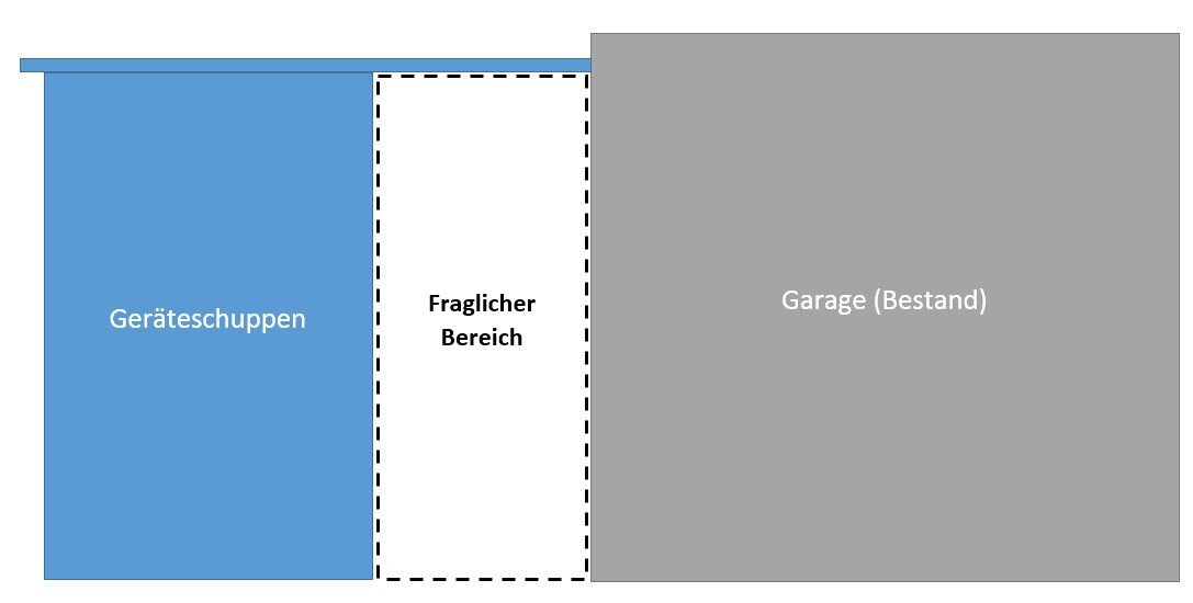

ich habe mir schon einen Wolf im Netz gesucht, aber ich komme mit meiner Frage einfach nicht weiter, weshalb ich mich nun hoffnungsvoll an euch wende.
Es geht um die Berechnung des Bruttorauminhalts eines Geräteschuppens, den ich gerne bauen möchte.
Das ganze soll als verfahrensfreies Vorhaben umgesetzt werden und ich komme nicht dahinter, ob der Schuppen wegen seiner Größe als solches durchgeht.
Der Schuppen soll etwa einen Meter neben einer bereits bestehenden Garage gebaut werden. Die Fläche dazwischen möchte ich überdachen. Es entsteht also ein nicht vollständig umschlossener, aber überdachter Raum.
Ich habe auch noch eine Skizze angehängt, die das etwas besser veranschaulichen soll.
Kann mir jemand sagen, ob bzw. wie dieser fragliche Bereich bei der Ermittlung der BRI berücksichtigt werden muss?
Danke!
Grundriss: blauer Geräteschuppen links, weißer Bereich in Mitte, graue Garage rechts.

Schau mal bei Euch in der Bauordnung unter verfahrensfreie Baumaßnahmen. Wenn es so ist wie bei uns in Nds, gilt als genehmgungsfrei:
1.1
Gebäude und Vorbauten ohne Aufenthaltsräume, Toiletten und Feuerstätten, wenn die Gebäude und Vorbauten nicht mehr als 40 m3 - im Außenbereich nicht mehr als 20 m3 - Brutto-Rauminhalt haben und weder Verkaufs- noch Ausstellungszwecken noch dem Abstellen von Kraftfahrzeugen dienen,...
Dein überdachter Raum gilt dann wohl als Vorbau, Du nimmst die Fläche und multiplizierst mit der Höhe.
Und da wären wir wieder bei Länge X Breite X Höhe :p
