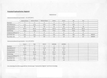

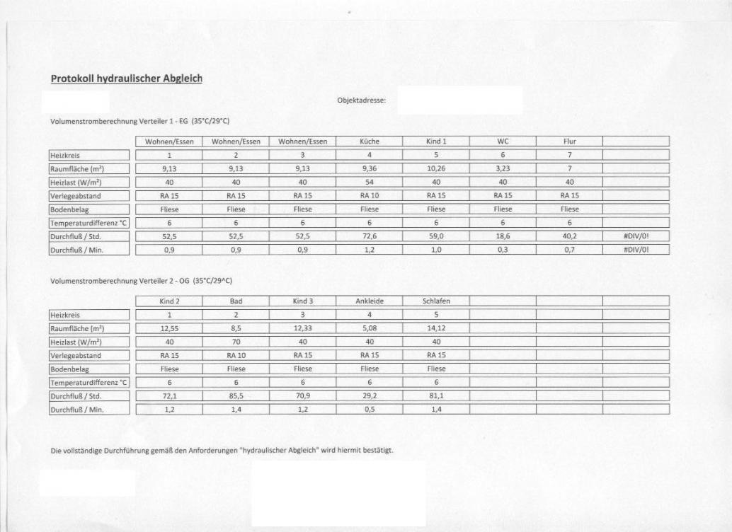

kennt sich jemand mit hydraulischen Abgleich aus? Hintergrund der Frage ist, mein Heizungsbauer hat ohne nachzufragen unten angehängtes Protokoll aufgesetzt. Leider haben wir natürlich ganz anderen Bodenbelag verlegt. D.h. im OG haben wir in den Kinderzimmern Kork schwimmend verlegt und im Gang, Schlafzimmer Laminat. Nur im Bad haben wir tatsächlich Fliesen verlegt.
Jetzt habe ich das Problem, dass es im Winter im OG nie über 21 Grad ist, egal was ich an der Heizung einstelle.
Hätte der Heizungsbauer kleinere Verlegeabstände machen müssen, d.h. überall RA10?
Ich weiß Ferndiagnosen sind immer schwierig, aber mir geht es darum, ob es schon beim hydraulischen Abgleich ein Planungsfehler vorliegt.
Dokument zum hydraulischen Abgleich mit Tabellen zu Heizkreisen, Raumflächen und Durchfluss

schanson schrieb:
...kennt sich jemand mit hydraulischen Abgleich aus? Hintergrund der Frage ist, mein Heizungsbauer hat ohne nachzufragen unten angehängtes Protokoll aufgesetzt.
Sei doch froh, damit sind doch Fehler dokumentiert! ;-) Der Wärmeerzeuger ist vermutlich eine Wärmepumpe - richtig?
schanson schrieb:
...Leider haben wir natürlich ganz anderen Bodenbelag verlegt...
Warum? Ein AG muss wissen was er möchte! Dementsprechend erfolgt auch die Dimensionierung der Heizflächen, Hydraulik!
Ob die hier richtig ist, nehme ich eher nicht an! Wenn ich mir die Raumheizlasten, VA ansehe, vermute ich totalen Murks!
Gibt es eine Kontrollierte-Wohnraumlüftung m/o Wärmerückgewinnung?
schanson schrieb:
...Jetzt habe ich das Problem, dass es im Winter im OG nie über 21 Grad ist, egal was ich an der Heizung einstelle....
Winter? Hatten wir doch noch gar nicht! Nachträgliche Heilung bei Versäumnissen hinsichtlich der exakten Planung/ Dimensionierung bzw. Ausführung führt leider meist zu mehr oder weniger deutlichen Schmerzen, i.d.R. erhöhten Verbrauchskosten! ;-)
Die Ursachen sind vielfältig: Falsche HLB, ungenügende Berücksichtigung einer Kontrollierte-Wohnraumlüftung (falls vorhanden), falsche Heizflächendimensionierung, falsche Hydraulik etc.......
schanson schrieb:
...Hätte der Heizungsbauer kleinere Verlegeabstände machen müssen, d.h. überall RA10?
Mit welcher Begründung? Einheitliche VA in einem Gebäude gehören für mich als Gutachter zu den ersten Indizien einer Murksanlage!
schanson schrieb:
...Ich weiß Ferndiagnosen sind immer schwierig, ....
nicht immer. Wenn bereits die Planung/ Dimensionierung Murks ist, was soll dabei noch besser herauskommen?
