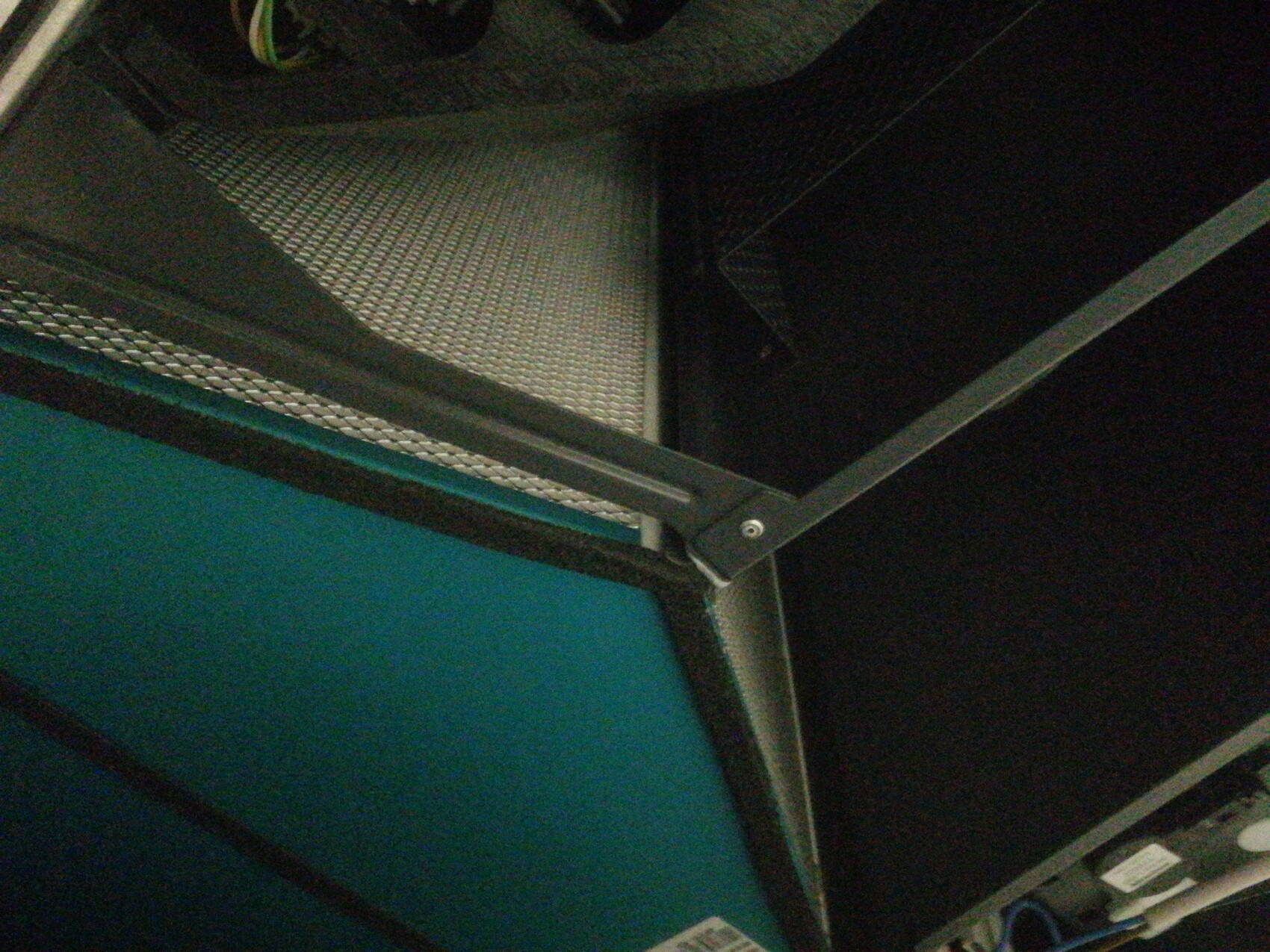

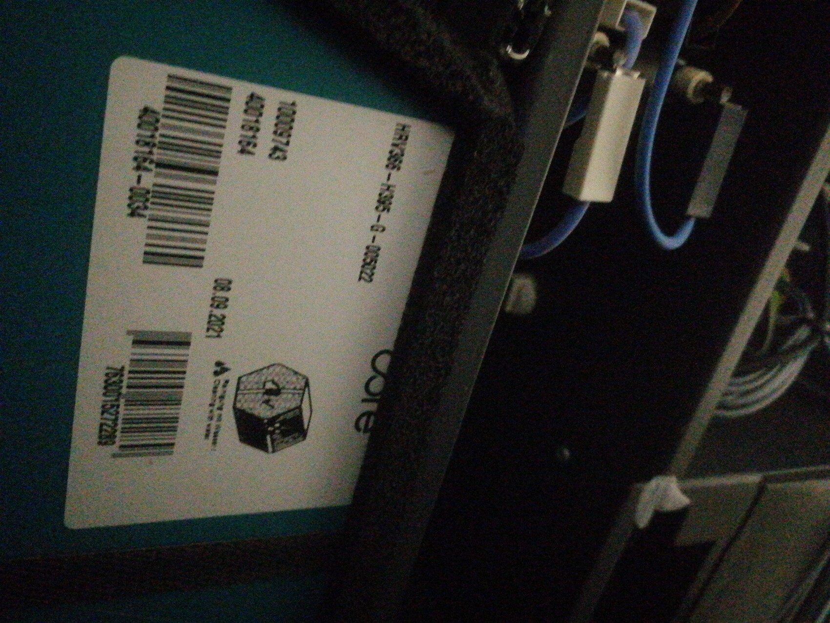

Prager91
14.11.22 19:26
Hier die Bilder was verbaut ist.
Leider kann ich übers Internet nichts herausfinden.. Irgendwelche Ideen ob es sich um einen Entalhpiewärmetauscher handelt oder nicht?
Metallrahmen mit Gitterblech, grünem Paneel und Schraubverbindung vor dunklem Hintergrund
Nahaufnahme eines weißen Barcode-Etiketts mit kleinem Würfel-Symbol, von Kabeln umgeben.
