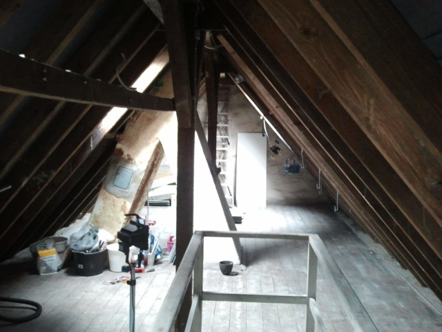

Nun zum Thema, wir besitzen eine ETW incl Sondereigentum Spitzboden. Diesen möchte ich nun zum Hobbyraum ausbauen. Derzeit ist der Spitzboden ungedämmt.
Die letzten Tage waren 2 Dachdecker vor Ort, da ich mir Angebote für Dachflächenfenster incl. Einbau einholen möchte. Bei Gelegenheit habe ich die Dachdecker mal ein wenig bzgl. Dämmung ausgequetscht.
Beide sagten unabhängig voneinander, dass, auf Grund der Konstruktion, die Dämmung sehr schwierig sei.

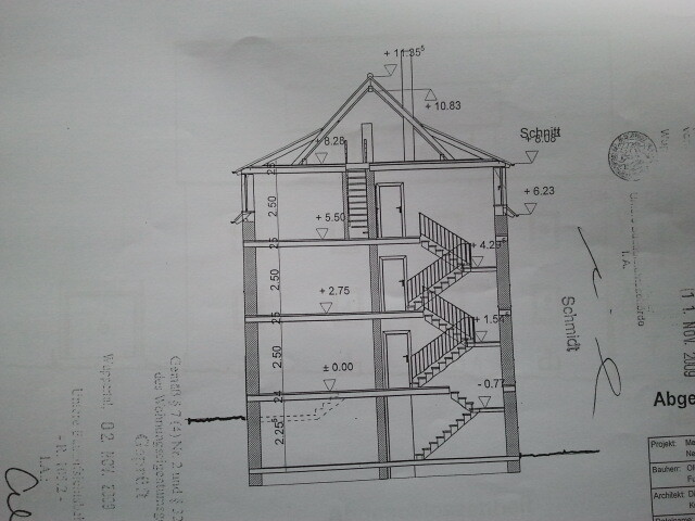

Die Dachkonstruktion ist ein Pfettendach... Mittelpfette ist ebenerdig zur DG-Boden, wie aus der angehängten Zeichnung ersichtlich ist.
Unterhalb des DG stehen beidseitig Gauben, deren Decken quasi der Boden des DG sind. (Klingt kompliziert, ich hoffe ihr versteht mich).
Nun ist es ja nicht einfach mit Zwischensparrendämmung getan, sondern hinter den Sparren müsste wohl der Boden über den Gauben gedämmt werden und mit FOlie ausgelegt werden.
Zudem kommt das Problem, dass das Dach vor ca. 2 Jahren neu eingedeckt wurde, ABER die Dachdecker haben 2 Arten an FOlien benutzt. Der Großteil unter den Dachpfannen ist Diffusionsoffen, allerdings liegt auch gut 1/4 mit einer älteren, weißen Folie aus, die wohl nicht Diffusionsoffen ist. Die Dachdecker meinten auch, dass es diese FOlie seit locker 10 Jahren nicht mehr auf dem Markt gibt...
Die Sparrentiefe beträgt 140mm, eine Heizung soll ebenfalls oben installiert werden.
Ich hoffe, ich habe euch jetzt nicht völlig verwirrt.
Ich möchte behaupten, dass ich das nötige handwerkliche Geschick und die Sorgfalt besitze, um das Dach zu dämmen... Ich möchte es halt nur richtig machen und den Lehrgeldanteil möglichst gering.
Ich bin über jede Antwort froh,
viele Grüße aus Wuppertal,
Woody
