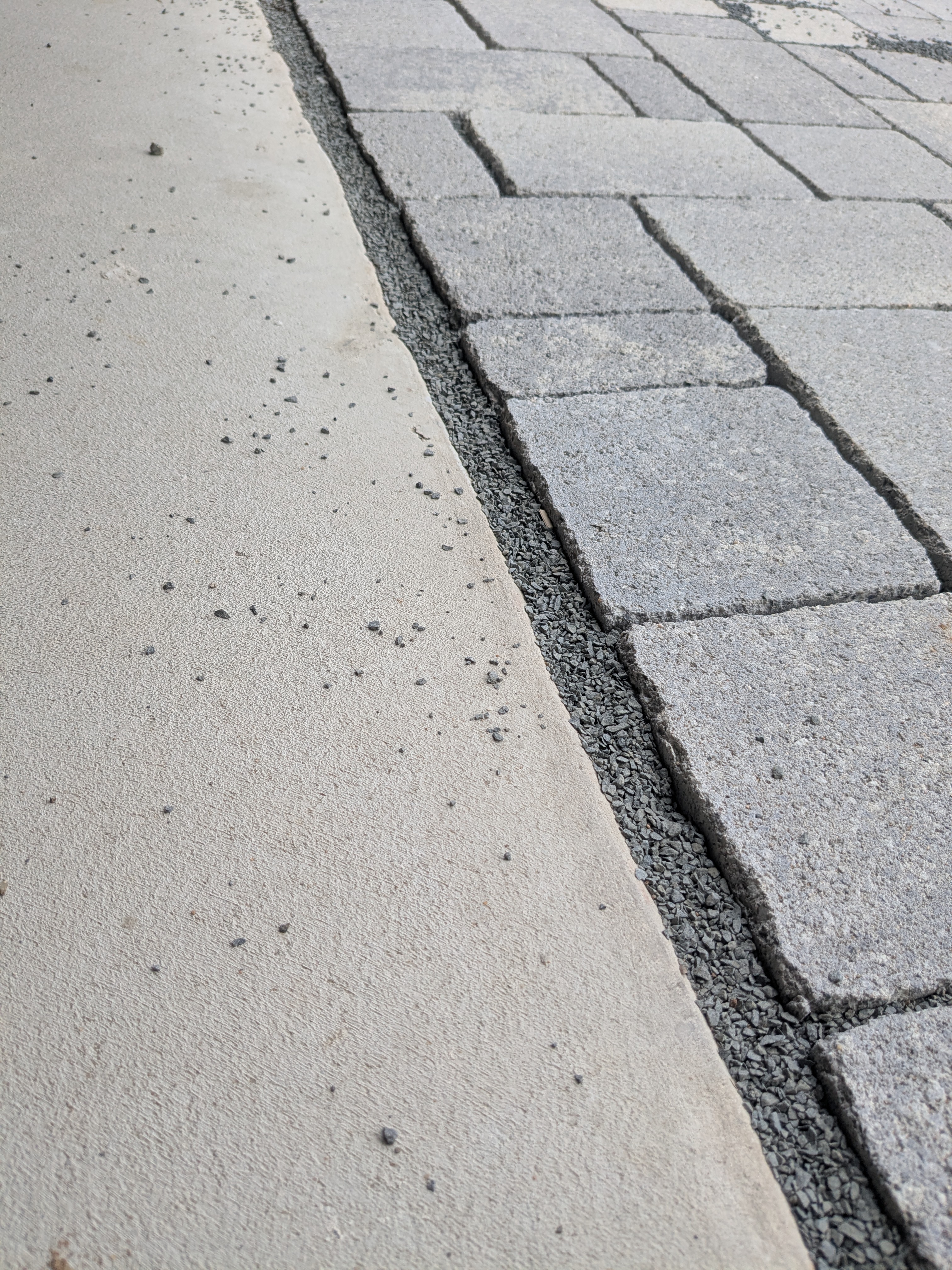

Guten Abend,
unser Landschaftsgärtner hat unsere Einfahrt wie auf dem Bild mit einer ca. 3 - 4 cm breiten Splittfuge an die Garage rangepflastert. Das ist nicht wirklich optimal, weil immer wieder ein bisschen Splitt aus der Fuge kommt. Außerdem baut der lose Splitt wahrscheinlich langfristig nicht genug Gegendruck auf sodass sich die Steine verschieben.
Wie kann man das verbessern? Die Fuge sollte versickerungsfähig bleiben, weil das Pflaster ca. auf Höhe des Garagenbodens ist. Unsere Idee wäre, ca. 2 - 3 cm tief den Splitt aus der Fuge raus und mit Drainagebeton auffüllen. Was haltet ihr davon?

Was soll da versickern? Wenn das Pflaster von der Garage weg mindestens 2% Gefälle hat, dann brauchst du diesen Streifen da nicht. In dem Fall nimmst du die Steine hoch und pflasterst auf Fugenbreite an die Garage ran. Anderenfalls muss da eine Entwässerungsrinne hin und auch an die pflastert man ganz normal auf Fugenabstand ran.

Bei uns wurde da an dieser Stelle eine Epoxidharz Pflasterfuge verwendet. Ist deutlich teurer als normales Verfugen, aber es ist ja nur diese Fuge (Rest in der Fläche normal) und es hält seit ca 10 Jahren super ohne dass war raus bröselt. Bei uns so ca 2cm Breite.

Die Oberkante des Pflasters ist ca. auf Höhe des Garagenbodens und fällt dann mit 2 - 3 % Gefälle ab. Wenn es stark regnet mit Wind Richtung Garage, würde das Wasser wahrscheinlich trotzdem in die Garage drücken wenn die Fuge komplett versiegelt wäre. Deshalb ist das Epoxidharz in meinem Fall wahrscheinlich ungünstig, ich behalte es aber mal im Hinterkopf.
Jetzt noch eine Rinne zu setzen wäre recht aufwändig. Spricht etwas gegen die Idee mit dem Drainagemörtel?

Der Mörtel wird nicht heben..
Hier hätte man vorher planen sollen. Die funge wenn es nicht anderst aufgeht hatte man nach vorne hollen können oder genau an der Kante einfach größere Pflastersteine.
Was probieren kannst ist es gibt kiesverfestiger, das die Fuge verschließt.
