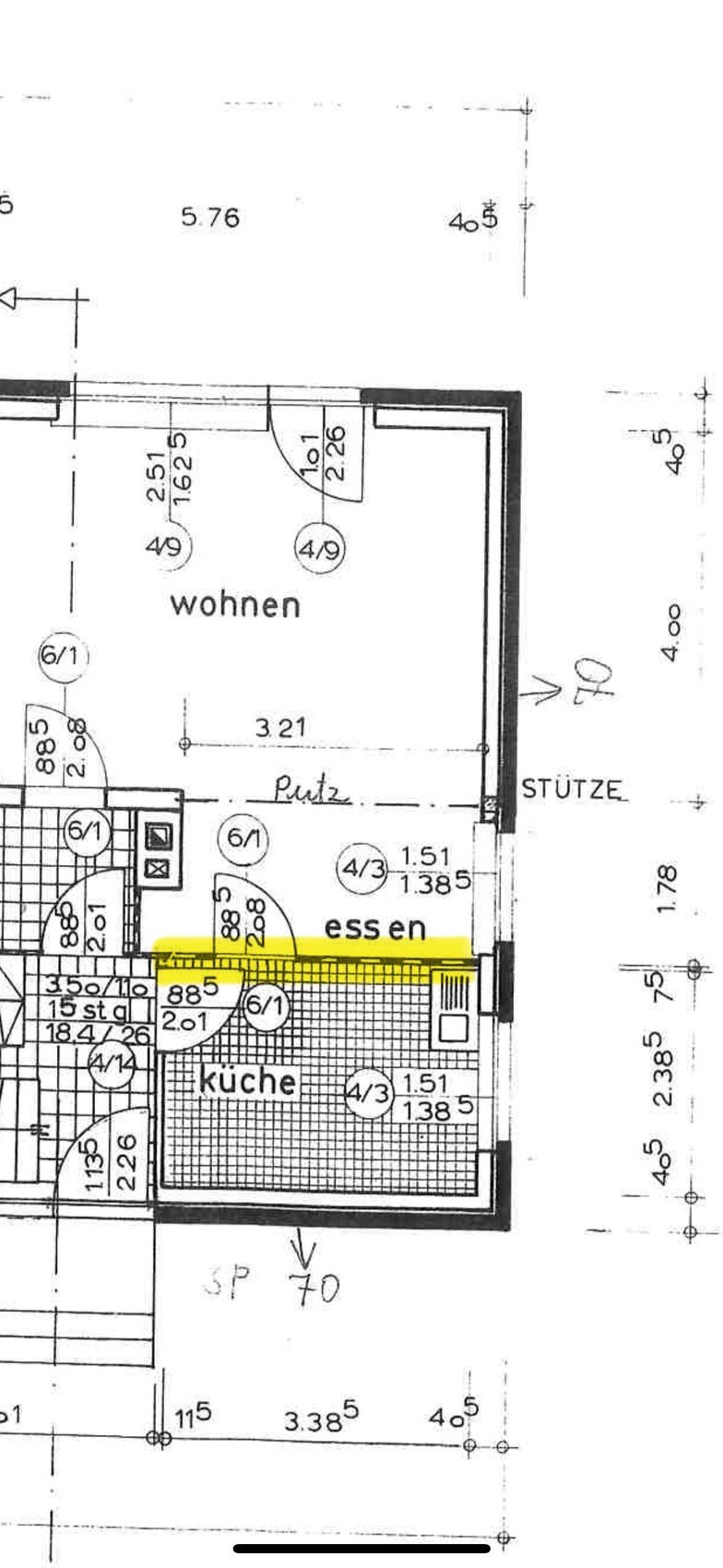

wir haben ein Haus von 1976 und haben uns die Frage gestellt ob die im angehängten Bild gelb markierte Wand tragend sein könnte.
Sicherlich ist es ratsam bevor die Wand fällt einen Statiker zu fragen, aber als erste Einschätzung wollte ich euch mal zu Rate ziehen.
Die Wandstärke liegt bei ca. 9,5 cm
Freundliche Grüße

Gibt es entlang der Linie wo Putz steht einen Unterzug? Prinzipiell würde ich sagen nein, hier im Plan steht sogar 7,5 cm Wandstärke. Da wird nicht viel abgetragen.

Man sollte diese Frage nie nur nach einem Grundriss (und erst recht nicht nur -ausschnitt) diskutieren. Dennoch schließe ich mich hier meinem Vorredner an, daß diese Wand nur eine Raumabschlußfunktion haben wird. Im übrigen gibt es sowohl zweitens außer lastabtragenden Wänden auch aussteifende (was hier wohl beides nicht zutrifft) und ist erstens "nichttragend" grundsätzlich nicht mit "vogelfrei" gleichzusetzen. Aber selbst dem Brandschutz dient diese Wand wohl nicht.

Die weißen Wände scheinen tragend, die schwarzweißen nicht tragend.
Allerdings muss man sich immer den ganzen Grundriss anschauen, um aus der Gänze Rückschlüsse ziehen zu können.
Auch das OG oder das Dach kann bezüglich der Statik einiges an Hinweisen geben.

Interessant wäre ein Bewehrungsplan der Decke über diesem Geschoss. Wenn man weiß in welcher Richtig diese gespannt wurde kann man noch mehr Rückschlüsse ziehen
