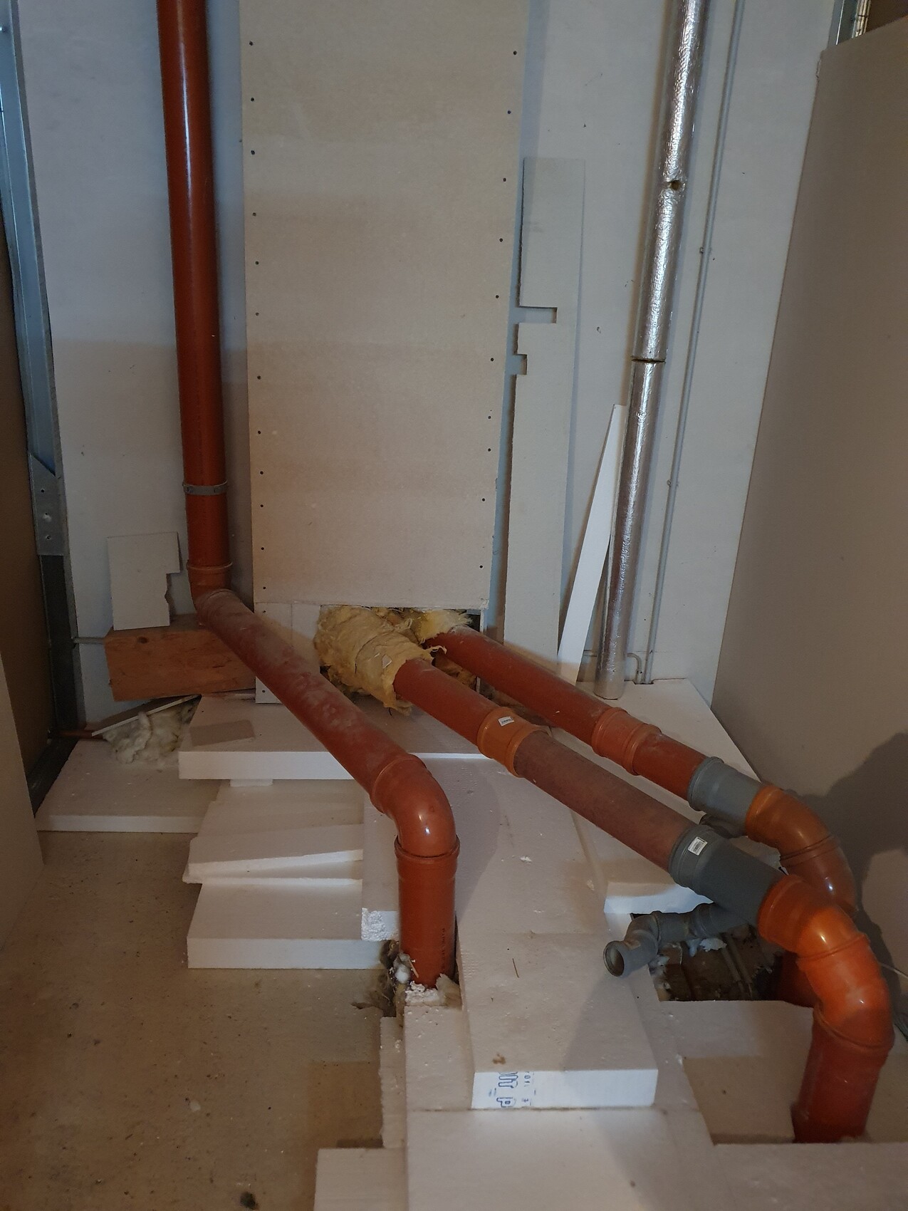

ich habe ein Haus gekauft und finde folgende Situation vor.
Im Badezimmer Obergeschoss befindet sich ein fix geschlossenes Fenster. In diesem Badezimmer führt ein Lüftungsrohr mit Ventilator über das Dachgeschoss bis übers Dach mit einer Länge von ca 4,20m vertikal. Leider kämpfe ich mit der Feuchtigkeit und der Sensor lässt den Ventilator fast durchlaufen.
Am Dachboden hab ich zusätzlich das Problem das ich aufgrund von Ausbau die Rohre im Weg sind (Foto) und den Abzweiger fürs Kondenswasser anders imsetzen muss. Habe nur einen Fußbodenaufbau von ca 16cm.
Habt ihr hier andere Ideen um das umzusetzen?
Danke
Rote Kunststoffrohre verlaufen durch einen Kellerbereich mit Dämmung und Baustellenelementen.

bringt diese Lüftung was wenn die Leitung über 4m vertikal hoch übers Dach geleitet wird?
kann ich den Rohrdurchmesser reduzieren?
ich würd dann das Rohr gleich im Dachgeschoss waagrecht bzw mit leichtem Gefälle seitlich ableiten und hab somit nur eine vertikale höhe von ~50cm zu überwinden.
