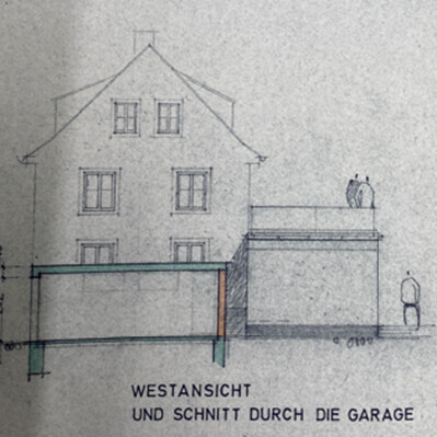

Wir werden uns eine Doppelhaushälfte BJ1920 kaufen mit einem Anbau aus den 60er Jahren.
Im Folgenden ein Parr Zeichnungen / Bilder:
Der Zustand ist rel. gepflegt für das Alter.

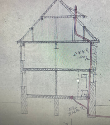

Das Haupthaus (8x8m Bruchsteinwände, kalter Keller, EG, 1.Og, 2.OG) hat eine Dämmung mit 8cm Styropor, die ggf. erneuert wird. Mehr Detail ist an dieser Stelle nicht nötig, wenn doch, schreibe ich natürlich mehr.
Anbau:
Der Anbau aus den 60ern hat eine Größe von etwa 6,5x4,5m und ist an das alte Haus angebaut.
Bzgl. des Anbaus bin ich mir nicht sicher, ob überall isoliert wurde. Hier sind des Hohlblockziegel für die Fassade.
Der Anbau besteht aus einem Keller, vermutlich nicht nach oben gedämmt. Im Keller ist aktuell ein Hobbyraum, der aber „kalt“ bleiben, soll.

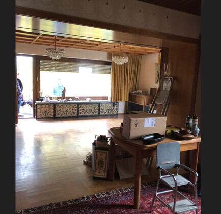

Im EG ist der Anbau im Wohnzimmer in das Haupthaus durch eine großen Wanddurchbruch integriert. Gleiche Holzboden. Der Boden des Anbaus ist aber Beton, während der des Haupthauses aus Holzbalken besteht.

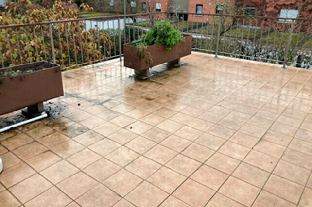

Im 1.OG ist der Anbau eine Terrasse, die von oben mit Platten eingedeckt und sicherlich versiegelt ist:
Ich vermute der Anbau ist eine der energetischen „Schwachstellen“ des Hauses. Hier möchte ich ggf. noch vor Einzug die Fassade und möglichst auch die Decke zw. EG und Terrasse dämmen. Im Keller denke ich kommt eine Kellerdeckendämmung rein.
Ob Eine Fußbodenheizung im EG reinkommt oder ggf. eine Deckenheizung werde ich mit meiner Frau noch „besprechen“.

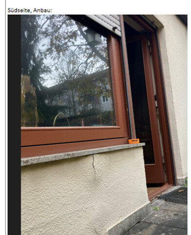

Folgendes Bilder ist auf der Südseite des Anbaus. Hier hat der Putz einen Riss unterhalb des Fensters.
Denk ihr das kommt von Feuchtigkeit, die ggf. auf dem Boden „hochgezogen ist“?
Ich vermute keine Horizontalsperren oder Isolierungen zum Erdreich bzw. der Treppe, die man rechts auf dem Bild sieht.
