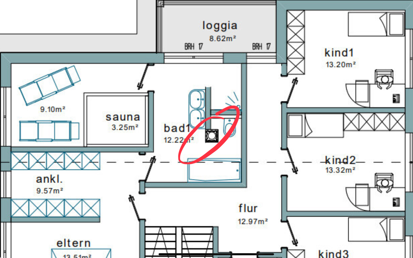

Bevor ich aushole, was bitte schön ist das rein sachlich?
2D-Grundriss eines Hauses mit Sauna, Bad, Loggia und Kinderzimmern
Für mich ist das nämlich die Krönung eines nicht durchdachten Hausentwurfes mit vielen Ecken und Kanten.
Und preislich liegen wir über den 3000€/qm, denn der gilt für einen Schlichtbau, rechteckig, einfach und ohne zig Erker und ein Maß an Fensterflächen. Ich persönlich bin bei mind. 700000€ ohne Garage etc.

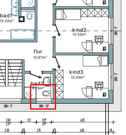

02.12.25 18:33
@ypg .. die Ecke war mir auch ins Gesicht gesprungen ... und dann dieser Riesenelternkomplex und das Mini-Bad für bis zu 3 Kinder .. mit den Toiletten und bequemer Nutzung hat es der Architekt nicht so 😎

Hast Du echte Möbel eingezeichnet ? Das ist überaus wichtig. Der Berteich Kamin/Essen/WZ mit dem Eck ist nicht wirklich komfortabel, besonders dann, wenn Hitze aus dem Kamin kommt; aktuell ist das äußerst vollgestellt und 33qm ist da auch nicht gerade üppig viel Platz, dafür brummen die 18qm im Küchenquadrat, das Du dann wie möblieren möchtest? Auch hier bitte genau sein mit Maßen.
Hast Du Dir schon Gedanken über Stellflächen gemacht im WZ/Esszimmer, evtl. vorhandene Möbel, auch das unbedingt schon jetzt. Aktuell ist da nicht viel aber vlt. ist das ja auch bewusst...., wir haben auch nicht viel, sind aber zu zweit.
Der Eingang ins Haus gefällt mir gar nicht, der lange Schlauch, dann der Kaminklops, der oben vorm Clo steht....das könnte einladend und richtig offen mit Blick nach draußen sein.
Ist ja schon Vieles gesagt, dem ich überwiegend zustimmen kann . Loggia im OG aber wenn schon dann doch bitte mit Nutzung direkt von der Sauna aus. Aktuell kriegst Du ja nen Drehwurm bist Du dort angelangt bist von der Sauna.
Bad wird unnötig eng gemacht, Clo völlig unpassend dort mit gefakten Maßen, das würde so nie passen. Alleine daran soltest Du merken, dass aktuell noch eher Glanzprospektqualität hast und keinen wirklich schlüssigen Plan.
Tür zum Schlafzimmer falsch herum bzw. läuft man gg. die Trennwand.
Wir haben hier etwa 9qm Badgröße mit großer, begehbarer Dusche und großer Wanne plus Waschmaschine. Insofern verstehen ich überhaupt nicht, wie man über 12qm Badfläche zweimal so verzwirbeln kann, dass beide Male sowas rauskommt mit Ecken und Kanten.
Wie sacht ma in de Palz? Jetzt erschd mol en Schoppe. Das wird schnon, das aktuelle wird aber wohl den Weg zur Tonne finden müssen meine ich. So wird das viel zu teuer wg unnötigem Platzverbrauch für zu wenig Nutzen für Euch.
