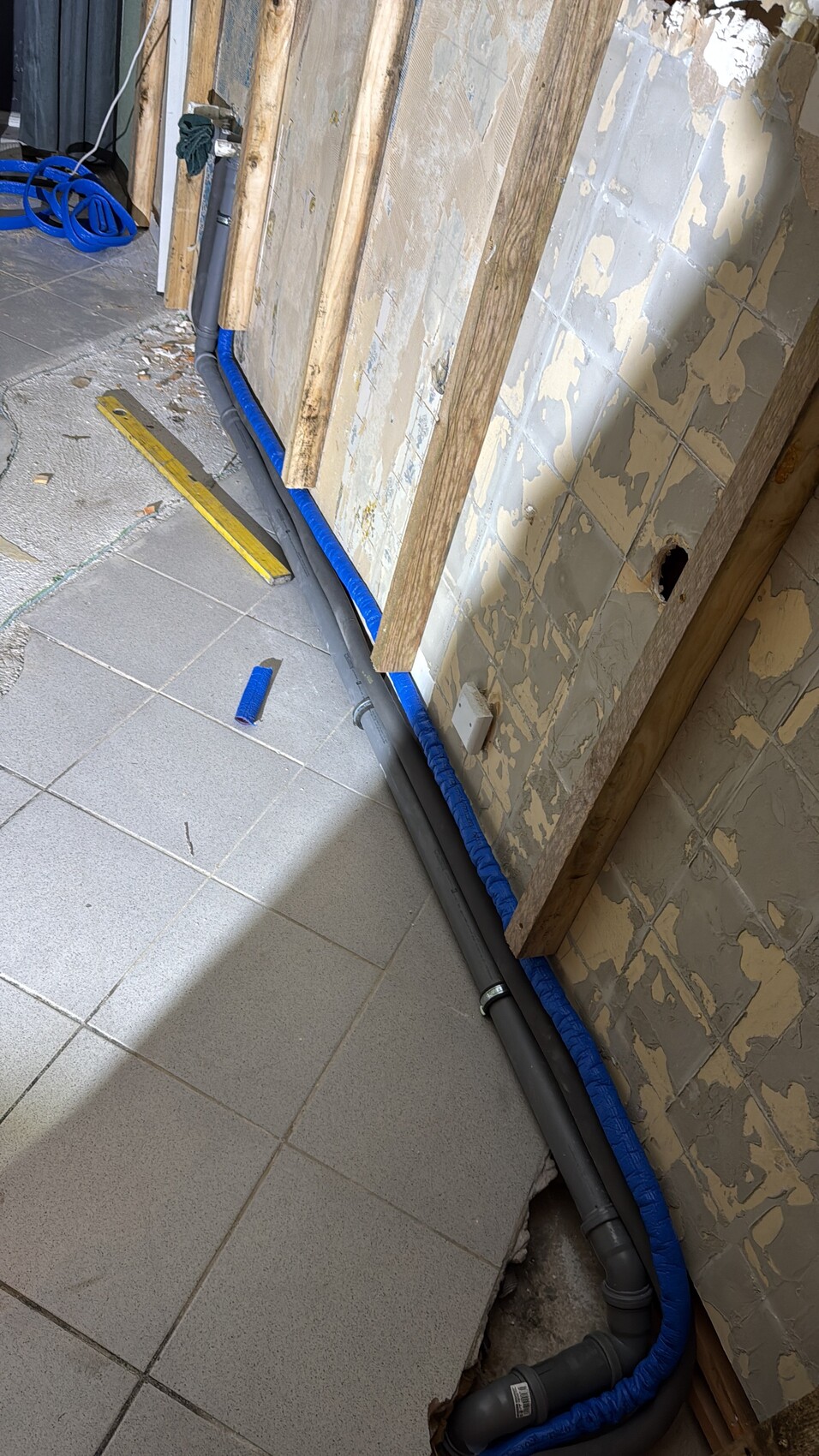

Moin, Leute,
hier geht es um ein Haus aus 1973.
Ich habe fälschlicherweise in der Küche, mittig einen Tunnel bis zur Decke aufgestemmt, um Wasser und Abwasser von einer Ecke zur anderen zu verlegen.
Habe das nun aber anders gelöst und den Tunnel wieder zugemacht, Randstreifen rundherum, Styropor, PE Folie und dann Schell Estrich, um diesen „Tunnel“ zu entkoppeln.
So wie ich es sehe war es original vollständig schwimmender Estrich ohne Wandentkopplung. Nun ja, geht ja seit 50 Jahren so.

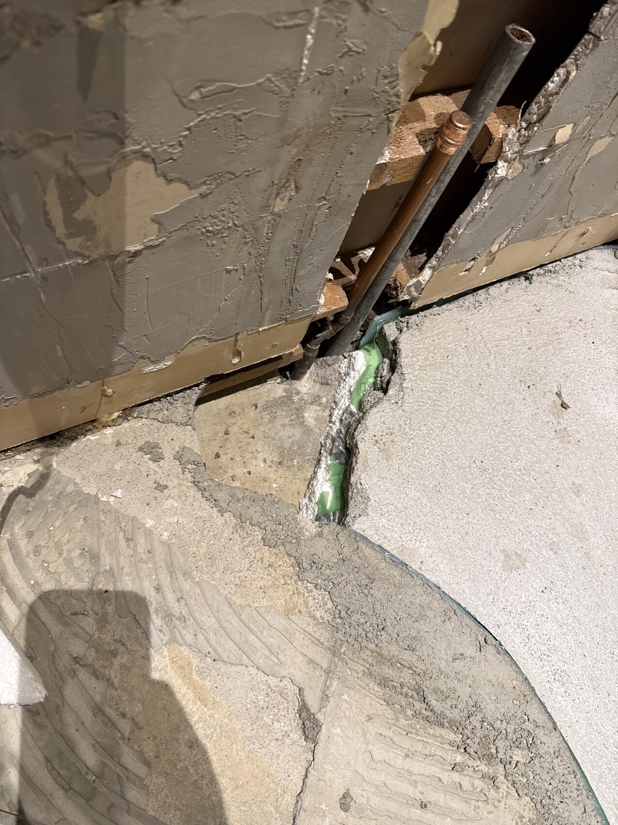

Habe nun zwei kleine Löcher im schwimmenden Estrich, die ich zumachen muss, das eine davon ist im neuen Estrich, den ich erst gegossen hatte, da dort das weich gelötete Kupfer Warmwasserrohr undicht ist bzw. dann war.

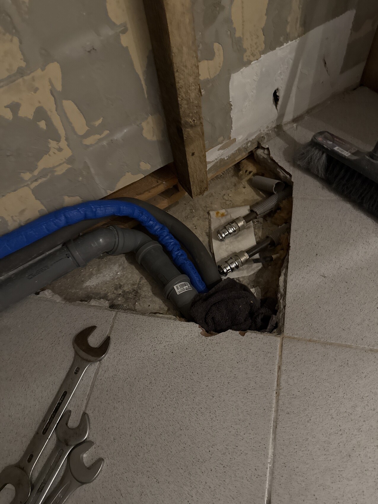

Die andere Stelle ist derBodendurchbruch in den Keller für Wasser, Abwasser zur neuen Küche.
Kann mir jemand sagen, wie ich diese Beiden kleinen Stellen ( ca 30x30cm oder so) Jetzt vernünftig zu mache? Anbei Fotos.
Den Durchbruch wollte ich von unten mit Bauschaum leicht schließen als „Deckel“ dann das Loch ausfüllen mit Estrich. Korrekt soweit ? Oder könnt ihr mir sagen wie ich das am leichtesten schließe ? Bestenfalls nichts all zu „aufwendig“
danke!
