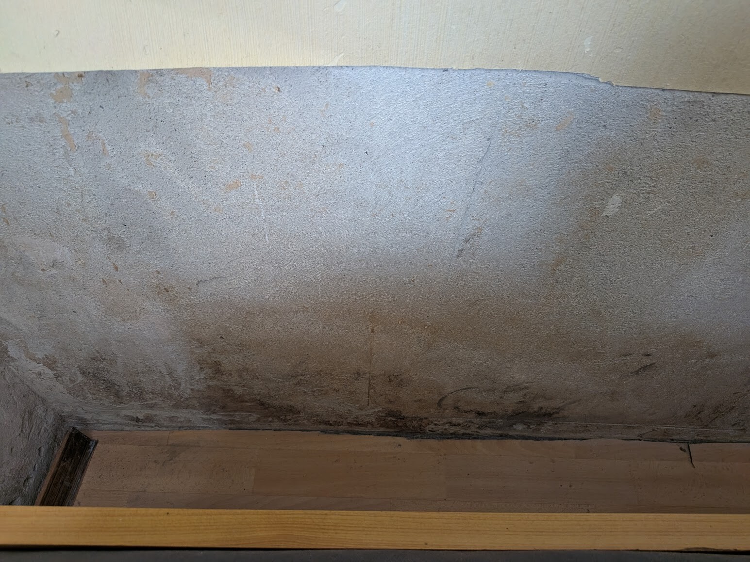

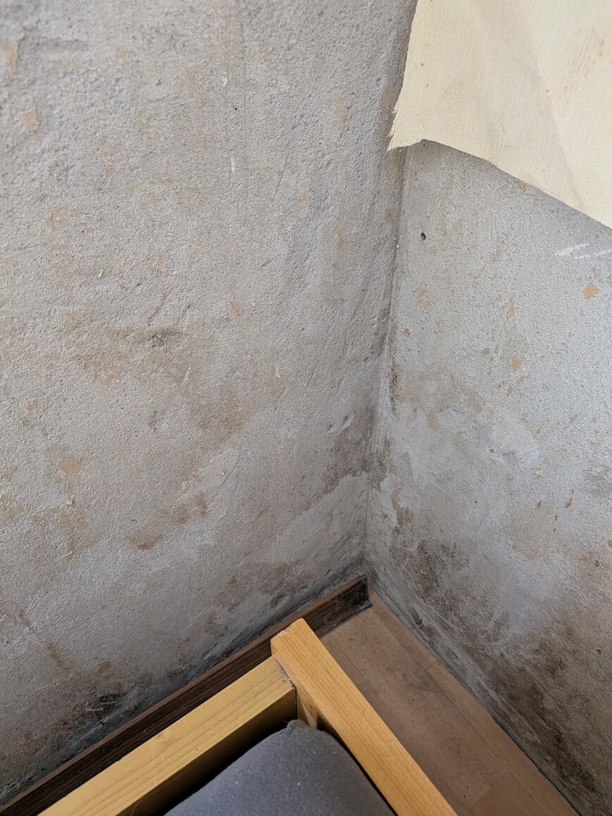

Das ganze läuft jetzt seit Anfang des Jahres 2025.
Außenwand/Ecke.
Vermieter. (86). Sie müssen mehr lüften/heizen.
Nun folgt ein Gerichtsgutachter als sellbständiges Beweisverfahren
Bautenschutz Unternehmer schreibt: Im unteren und oberen Eckbereich des Zimmers waren deutliche Schimmelspuren erkennbar, an der rechten Außenwand war die Tapete entfernt (hier hat gemäß Aussage des Mieters ein Schrank(*) gestanden).
Die Raumtemperatur wurde zum Besichtigungszeitpunkt mit 21”C und die Luftfeuchtigkeit mit 57% rel. gemessen. Diese Werte sind als "normal" zu bezeichnen.
Eine Messung der Wandtemperatur an der "freien" Außenwand, in ca. 1,0 m Höhe, ergab eine Temperatur von 20,20°C.
Die Temperaturmessung im unteren Eckbereich hinter dem Bett eine Oberflächentemperatur von 17,6°C! Dieser Temperaturabfall, troD der zur Zeit herrschenden warmen Witterung, ist zum einen auf die Ecklage (Stichwort: Wärmebrücke) als auch auf die ungünstige Positionierung des Bettes zurückzuführen.
Bei sinkenden Temperaturen zum Herbst/Winter wird das Temperaturgefälle weiter ve 9rößert und führt damit zwangsläufig zur Kondensatbildunp und nachfolgendem Schimmelbefall.
Die gleiche Ursache lag hinter dem an der Außenwand stehenden, jeDt demontiertem, Schrank vor.
Ein eindringen von Feuchtigkeit von Außen halten wir auf Grund der intakten 2-schaligen Fassade für ausgeschlossen.
Zur Absicherung wurde die Wandfeuchtigkeit ebenfalls dielektrisch gemessen. Die Messwerte bewegen sich im trockenen Bereich zwischen 48 und 58 Digits: Sollte der Raum weiterhin wie bisher genutzt werden, und vor allem die tlöbelstellung nicht geändeit werden, ist weitere Schimmelbildung nicht auszuschließen!
Eine bauliche Ertüchtigung der Wände mit Calcium-Silicatplatten als tnnendämmung ist möglich. Bei Interesse unterbreiten wir Ihnen hierzu gern ein Angebot.

Hast du auch eine Frage dazu? Lösungen gibt der Gutachter ja vor: Möbel nicht an die Wände stellen wie bisher (und natürlich richtig lüften und heizen - aber das ist selbstverständlich). Ist ja schon ein Wink mit dem Zaun, dass der Mieter bei den Gegebenheiten eine große Mitschuld hat. Ergänzend kann man von innen dämmen, aber von einem „das muss zwingend gemacht werden“ oder „ohne geht es nicht“ lese ich nichts.

Das ist kein Gutachter es war ein Bautenschutzunternehmer im Auftrag des Vermieters der 10 Minuten hier gewesen ist.
Zählt vor Gericht nicht. Irrelevant. Wenn dann hätte er auch richtige Messungen durchführen müssen und nichtmal eben Messgerät dranhalten innen etc.
Es gibt auch keine Verpflichtugb das der Mieter keien Möbel a Außenwänden stellen darf ohne Vereinbarung. Das ist rechtlich ziemlig eindeutig..
Der Raum ist nur 9 qm2. groß/klein.
Der Mieter verlang lediglich eine Mängelbeseitigung. Der Schimmel sitzt ja wie zu sehen im Putz.

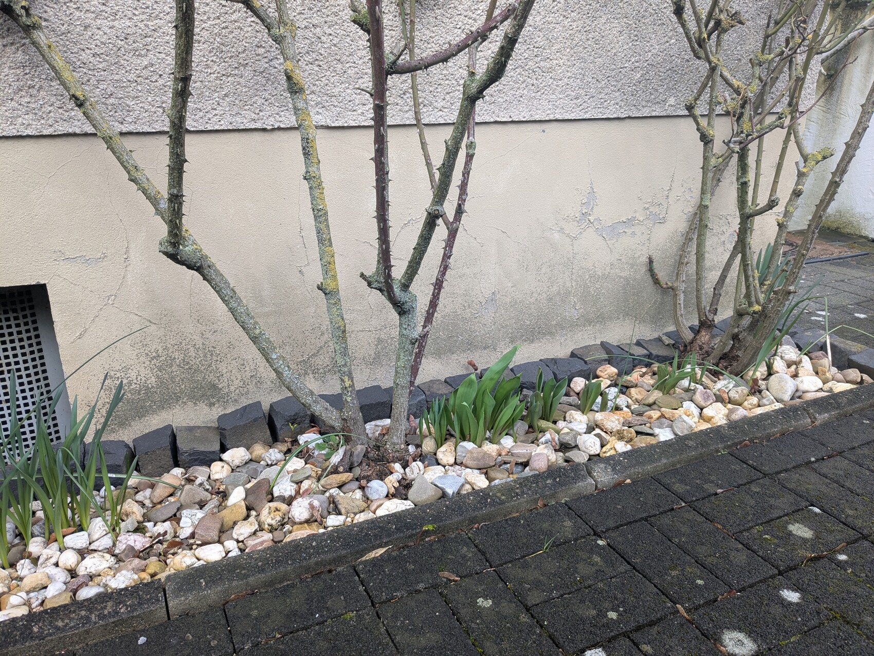

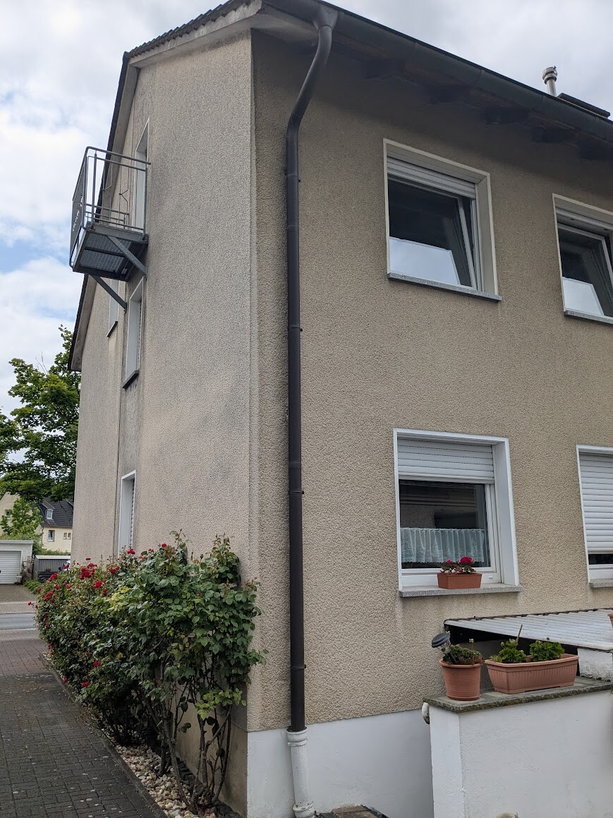

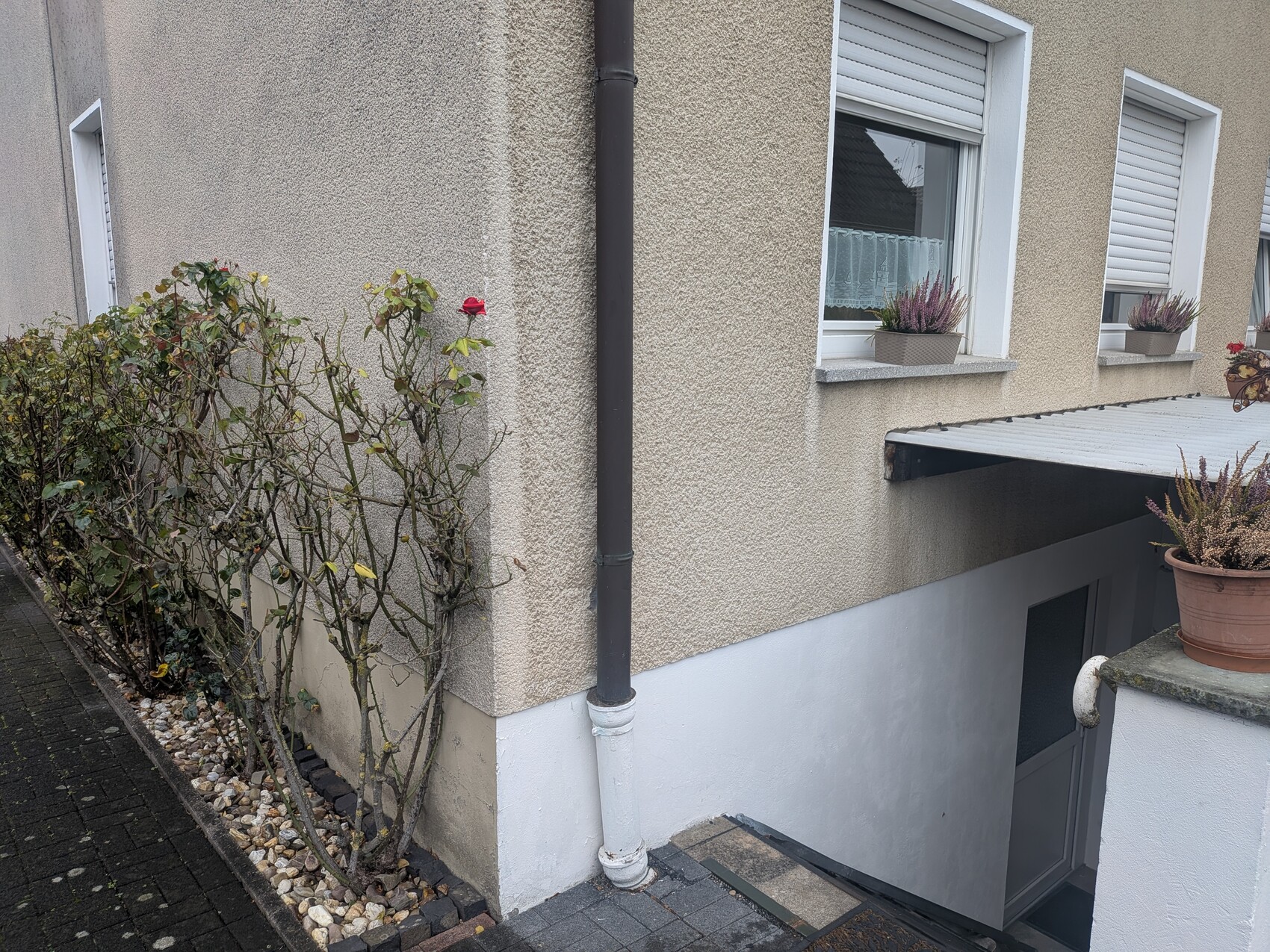

Ich habe gelesen: An der Außenwand habe ich mit dem Kugelkopfmessgerät Gant Werte zwischen 88 und 110g Digits
gemessen. Im Vergleich dazu haben die trocken anliegenden Wände Werte von 37-44 Digits.
Die Überdachung vom Kelleraufgang hat ein zu geringes Gefälle und ist zur Hauswand nicht abgedichtet,
auch ist keine erforderliche Aufkantung vom Blech vorhanden und das Wasser dringt in das offen gelegte
Mauerwerk ein.
Durch den Wassereintritt entsteht der Schimmel in dem Wohnbereich, der sich dahinter befindet.
Ich empfehle, den Überstand komplett, inkl. der Aufkantung, neu abzudichten und das Gefälle zu
erhöhen.
Außerdem wäre es ratsam, beim ganzen Haus eine Flächenimprägnierung durchzuführen.

Was sieht man, außer dem Sockelputz mit Schäden?
