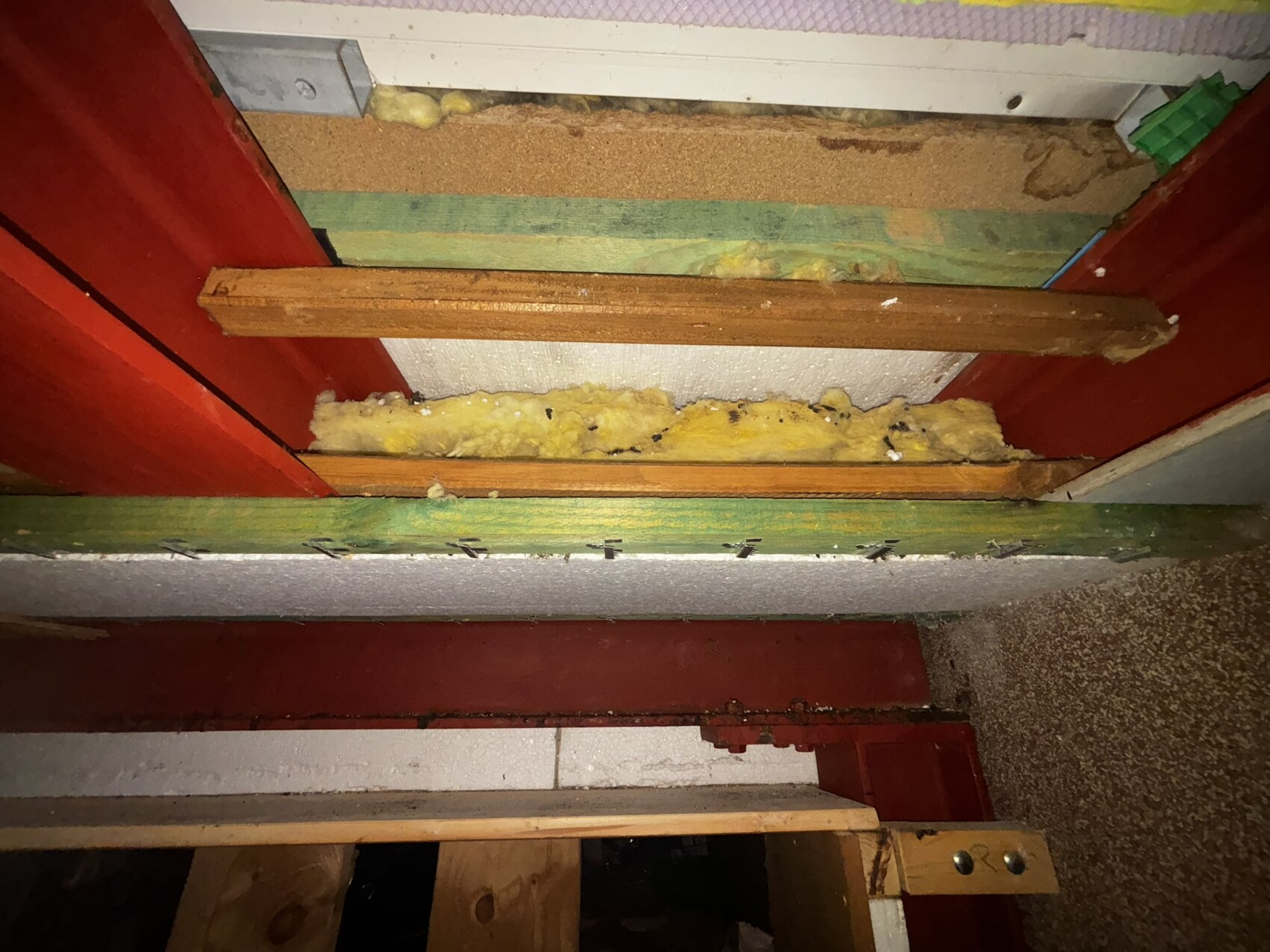

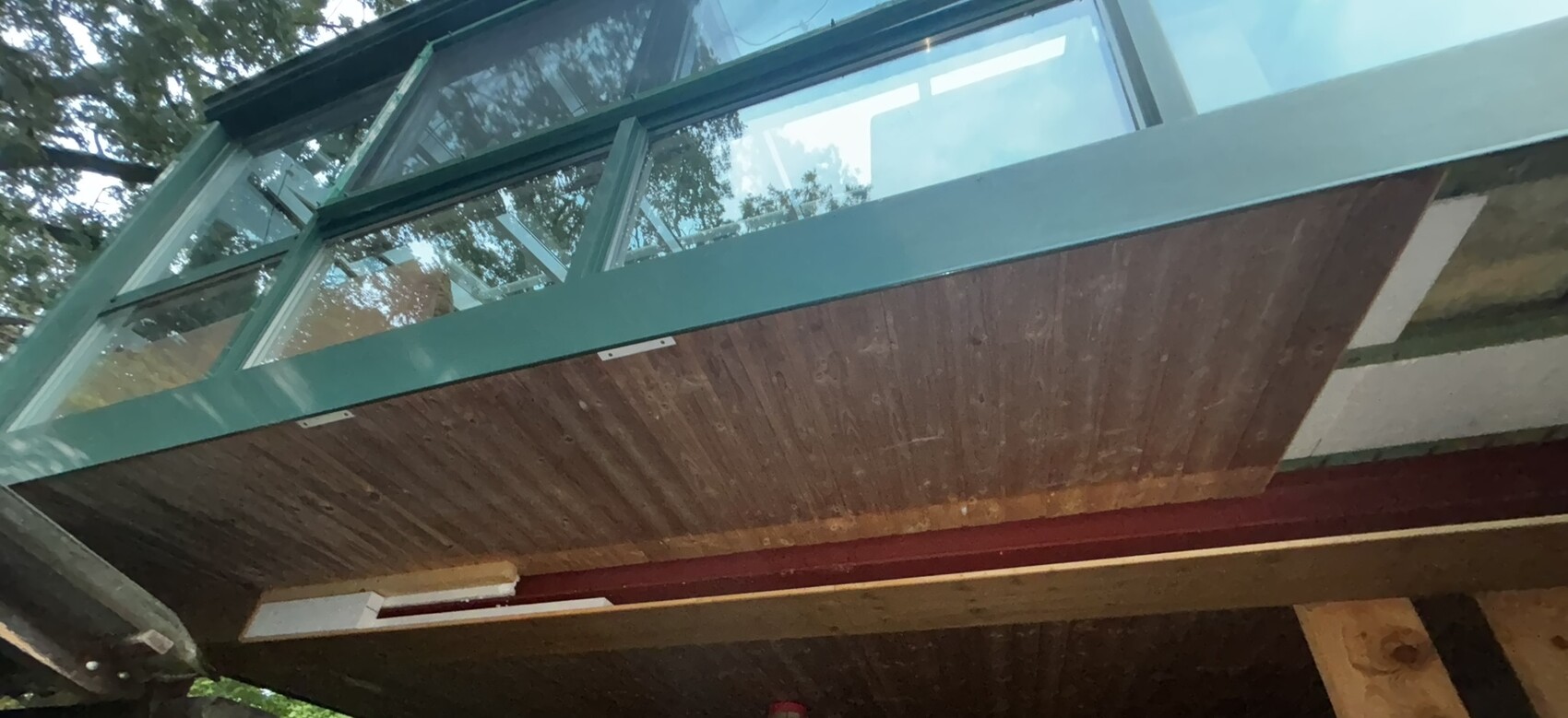

- Aufständerung besteht aus einer Stahlträgerkonstruktion die komplett mit Holz ausgekleidet ist
- Der aktuelle Fußbodenbelag ist ein Klick-Linoleum in 11mm Stärke
- Der Boden ist sehr kalt und außer im Sommer nicht ohne Schuhe begehbar. Selbst mit Schuhen merkt man nach einiger Zeit deutliche Kälte von unten

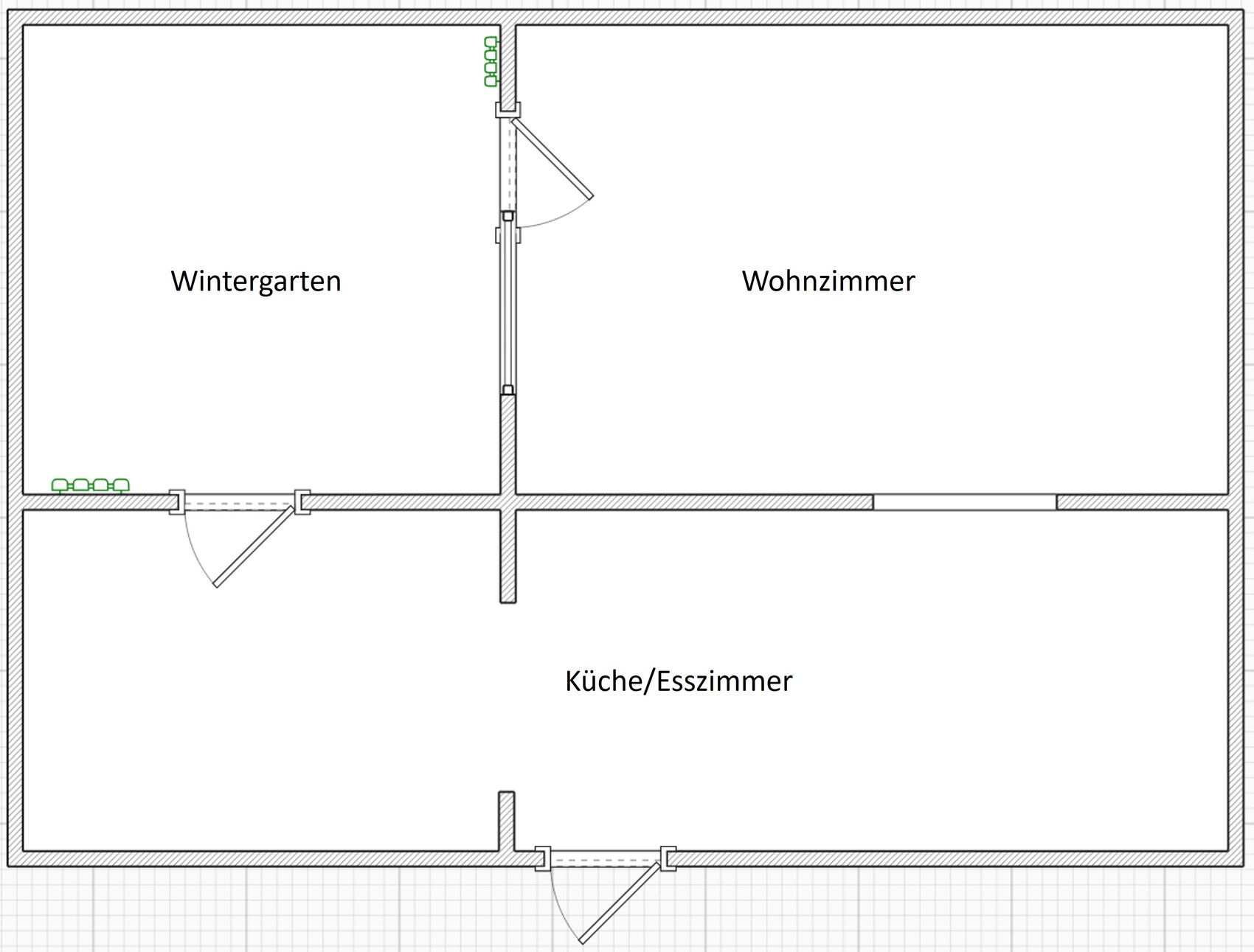

- Der Wintergarten ist an zwei Seiten an das Gebäude/Klinkerwand angeschlossen und hat zwei große Türen in den Wohnraum (Küche + Wohnzimmer)
- Aktuell wird der Wintergarten mit zwei vertikalen Röhrenheizkörpern (relativ flach) beheizt

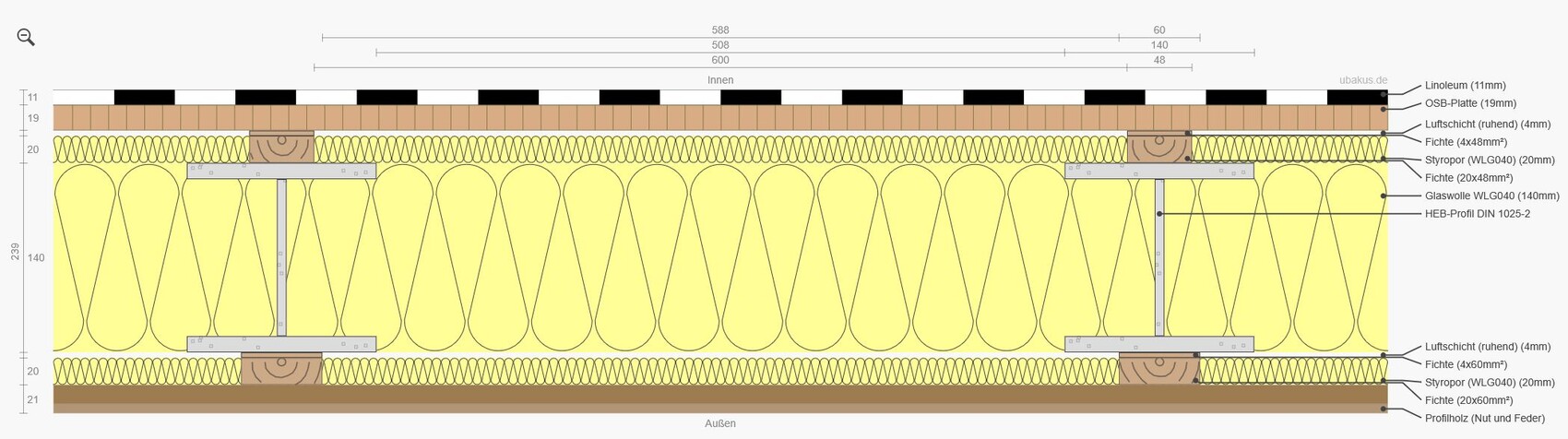

- Ich habe den Bodenaufbau einmal gesamt visualisiert, wie er heute ist
- Die Glaswolle liegt in den Stahlträgern zwischen den beiden Flanschen, das konnte ich aber nicht besser darstellen

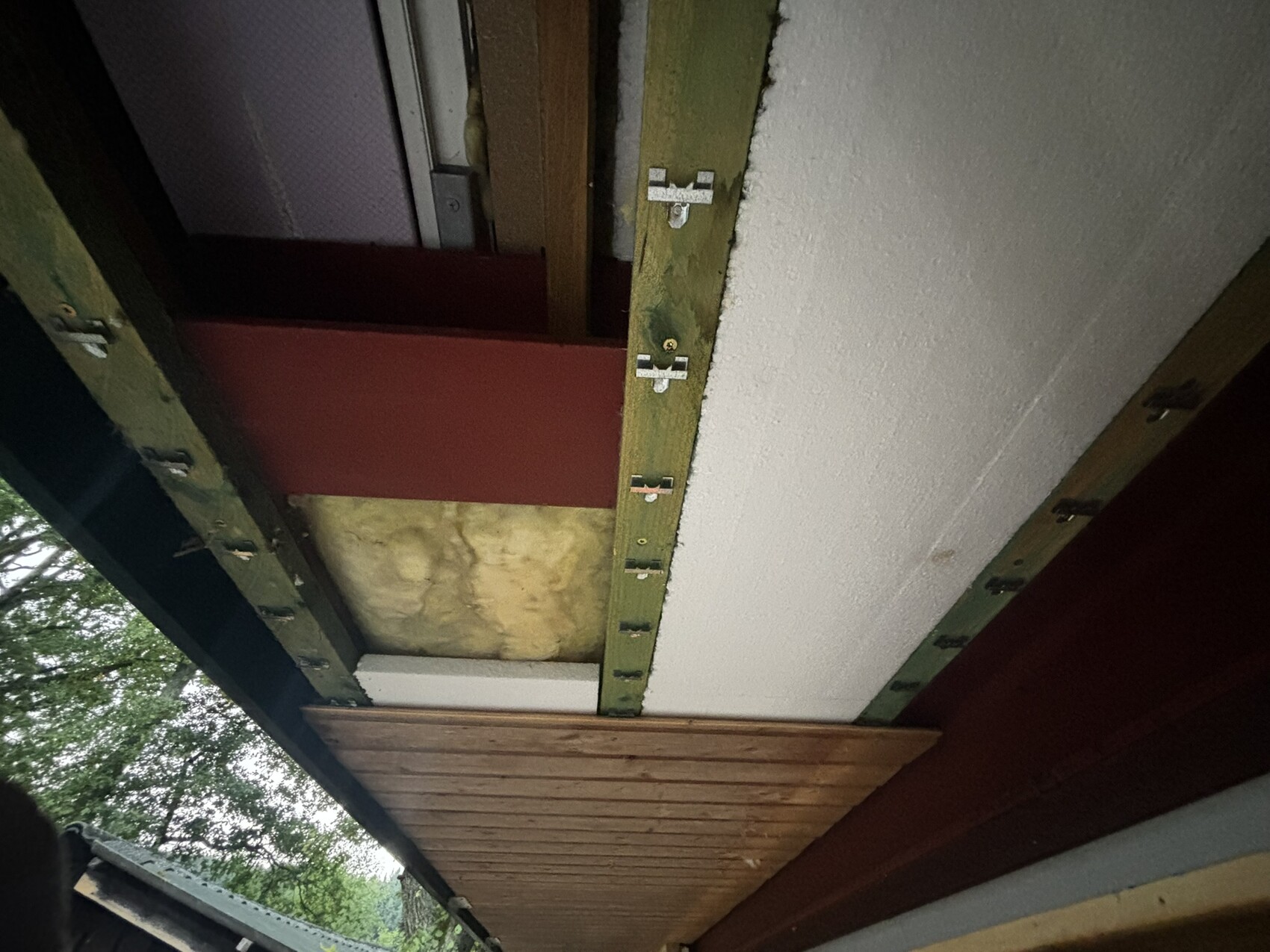

- Auf den Fotos kann man den Aufbau erkennen

Hi,
warum hält man sich in Wintergärten eigentlich so gerne an Lösungen fest, die ausgerechnet die Schwachstelle „Kälte von unten“ quasi aussparen? Dein Gefühl, dass sich ein nennenswerter Effekt erst dann einstellt, wenn du das Problem von unten angehst, ist ziemlich richtig. Vor allem: Die Glaswolle in einer solchen offenen Stahl-Holz-Konstruktion leistet oft deutlich weniger als gedacht, da Zahllöcher, Undichtigkeiten und Wärmebrücken fast nie auszuschließen sind – der Effekt von zusätzlicher Dämmung oben ist dann häufig eher kosmetisch. Wenn du ohnehin schon alles geöffnet hast, täte es wirklich nur einmal richtig weh – danach ist die Kälte durch!
Eine Fußbodenheizung ist zwar charmant, wird bei diesen maximal 60 mm aber zu einer echten Bastelbude mit Trockenestrichlösung und dünner Dämmung. Viel Komfort darfst du dir da nicht versprechen, weil du mit wenig Masse arbeitest und die Wärme wegen dünner Dämmung zu schnell nach unten durchgeht. Harte Wahrheit: Ohne relevante Aufdickung nach unten kommst du nur ein gutes Stück weiter, wenn die Außenluftseite perfekt luftdicht abgeschottet und dauerhaft trocken ist.
Zur Abdeckung oben: EPS 035 wäre für die Dämmung zwar günstig, aber denk an die Druckfestigkeit, falls du einen Hartboden auflegen willst. Bei Dielen oder Klickvinyl auf Dämmung passieren die wildesten Sachen, wenn’s zu weich wird. Oberboden – da geht Geschmack ja sehr auseinander, aber ein schöner, durchgehender Designboden oder Holz sind sicher die wohnlichsten Lösungen. An den Übergang zu den angrenzenden Räumen würde ich im Zweifel immer ein gutes Profil setzen, damit’s nachher keinen Stolperrand und keine klappernden Fugen gibt.
Für mich klingt es, als würdest du eigentlich ungern alles von unten öffnen – trotzdem: Erkunden mal, wie kompliziert das wirklich wäre. Oft reicht es, einzelne Felder herauszunehmen, die Glaswolle sauber durch höherwertige Dämmplatten (zum Beispiel XPS, Format je nach Fachtiefe) mit exakt zugeschnittener Verklebung und Dichtbändern zu ersetzen, um deutlich mehr Ruhe reinzubringen.
Viel Erfolg!
Viel Erfolg!
Hallo Nauer, vielen Dank für deinen Input, ich versuche auf alle einzelnen Dinge einzugehen:
Nun zu der Änderung des Dämmmaterials, wenn dieses in Frage kommt. In welcher Ebene sollte das ganze denn sinnvollerweise gedämmt werden? Wir können z.B. nichts in die Trägerzwischenräume einschieben, weil die Träger stirnseitig alle komplett mit Blechen vom Wintergarten abgedeckt sind und an der anderen Seite die Hauswand, also komplett eine Platte dort einschieben wird nicht funktionieren. Ich würde mir das gerne skizzieren um das zu verstehen, weiß aber gerade nicht genau an welcher Stelle es Sinn ergibt. Es wäre natürlich auch denkbar, direkt oberhalb des Trägers zum Raum hin zu starten mit 2cm, dann OSB und dann 4cm wieder unter dem Boden. Mein Gefühl ist es, dass die kalten Träger nach oben hin entkoppelt werden müssten, wenn man es nicht schafft jegliche Kälte von unten zu den Trägern abzuschirmen.
Zusätzlich kam Heute noch die Idee, falls es notwendig ist, den ganzen Zwischenraum möglichst auszufüllen, ob eine gebundene Schüttung möglich und sinnhaft ist.
Das kam mir nur eben in den Sinn, weil ich das schon häufig unterhalb Fußbodenheizungen gesehen habe in der Leitungsebene worüber dann Dämmung + Heizung + Estrich verlegt wurde. Kostenmäßig ist das ungefähr bei 100-120€/m³ und somit auch relativ überschaubar bei der Fläche, wenn es eben Sinn ergibt.

- Vorab: Ich dachte vom Gefühl, dass es mehr bringt von oben direkt unter den Boden zu dämmen anstatt von unten wo wir niemals eine 100% Lösung hinbekommen können. Dafür sind die Anschlüsse zu kompliziert und auch zu unsauber ausgeführt um da eine richtige Luftdichtigkeit hinzubekommen.
- Bislang ist nichts geöffnet, angedacht war zumindest von oben zu öffnen für den neuen Belag und unten nur wenn es wirklich notwendig ist (so wie du das jetzt beschreibst, ist es das). Von unten ist es deutlich aufwändiger alles zu öffnen und nachher wieder zu verkleiden, zumindest wenn sich der Aufbau nach unten weiter vergrößert o.ä., weil darunter noch Querträger verlaufen und deshalb mehrere Koffer entstehen. Machbar ist es aber...
- Der Wintergarten war vor ca. 20 Jahren mal ein freitragender Holzbalkon. Meine Eltern bewohnen das Haus und wir haben damals den Balkon abgebrochen und die aufgeständerte Konstruktion in Eigenleistung erstellt. Wir sind handwerklich nicht unbegabt, es wurde aber so gemacht, "wie es früher gemacht wurde" ohne sich extreme Gedanken über die Kälte nach oben zu machen. Der Wintergartenbauer hat auch eher keinen Mehrwert gegeben..
- Fußbodenaufbau inkl. OSB komplett demontieren
- Stahlträger unterhalb mit OSB abschließend verkleiden, dabei muss ich mir noch überlegen wie man diese Platten vernünftig befestigen kann. Zusätzlich noch eine Folie unterhalb der Träger befestigen/kleben.
- Gebundene Schüttung (z.B. Thermobound EPS 160) komplett bis Träger-Oberkante verfüllen. Das hätte einen Wärmeleitwert von 0,056 W/mK und ca. 180kg/m³
- Der Raum ist ca. 17m² groß und die Träger 14cm stark, das ergibt dann ungefähr 2,4m³ und somit ~450 kg. (abzüglich der Volumen der Träger) Da müssten wir aber trotzdem prüfen, ob das Gewicht durch die Träger entsprechend aufgenommen werden könnte.
- Darüber dann eine feste Dämmung überhalb der Träger aber unterhalb des Fußbodenaufbaus mit höherem Dämmwert und als druckfeste Ebene für den Fußbodenaufbau.
