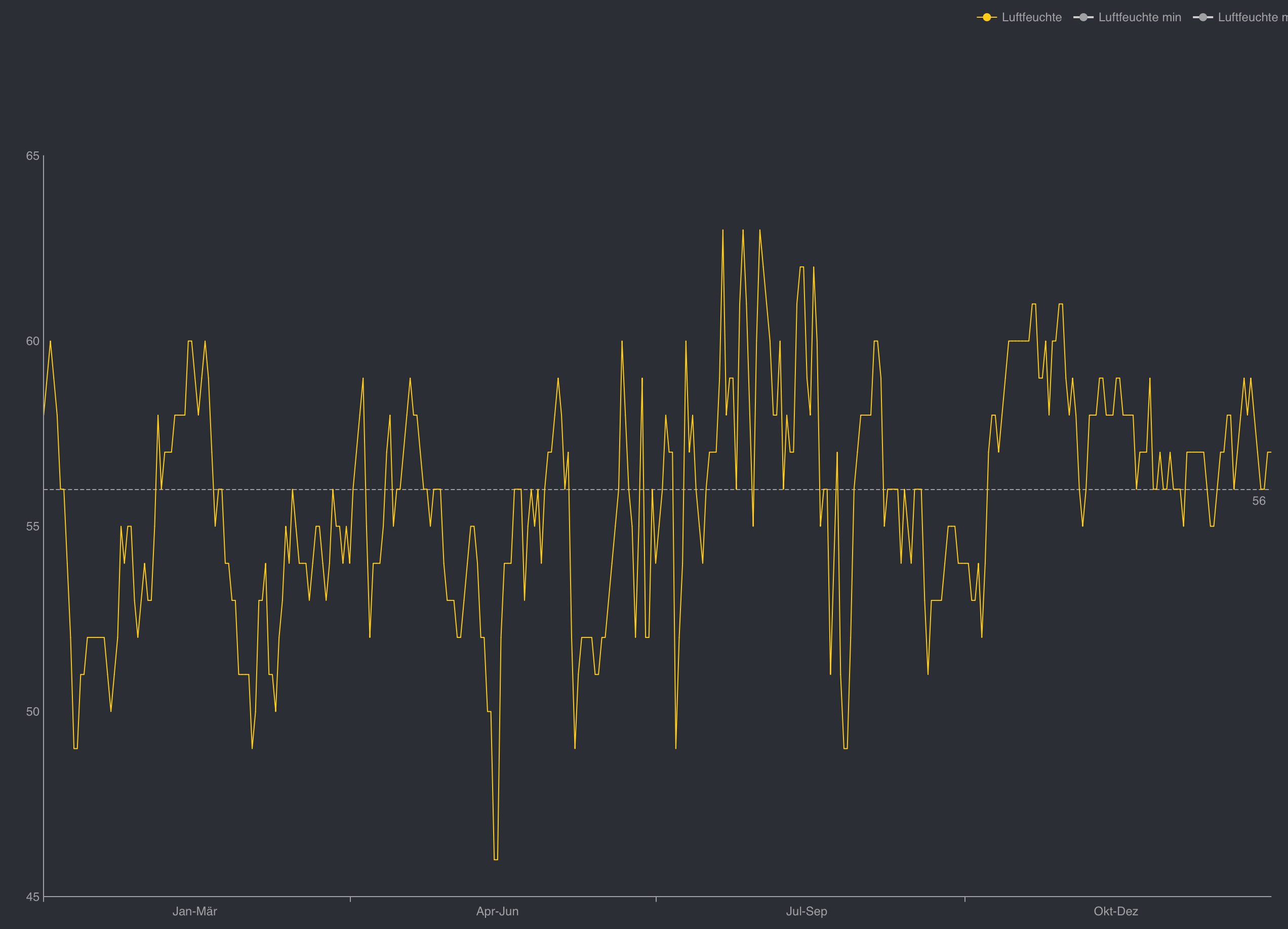

Statt immer wiederzu lüften - lass das Haus einfach offen. Du verlierst ja derzeit keine Heizenergie.
Sicher ist zu Beginn die Luftfeuchtigkeit etwas erhöht und 65% sind nicht weiter problematisch, solange man sich damit auch wohl fühlt. Im Sommer kommen solche Tage vor. Es pendelt sich ein. Hauptsache im Winter wird es nicht unangenehm trocken.
So sah es bei uns letztes Jahr aus - das zackig aussehende Profil bewegt sich zwischen 46 und 63 (und das mit Lo-Tech Heizung und ohne irgendeiner Aufmerksamkeit unsererseits)

Würde ich so pauschal nicht empfehlen. Ich habe mir das erste Jahr immer die Arbeit gemacht zu schauen, wie die Luftfeuchtigkeit draußen ist und es dann auf die aktuelle Raumtemperatur umgerechnet. Je nachdem lüfte ich dann oder nicht. Wenn es draußen 26° sind bei 65 % Luftfeuchtigkeit und drinnen 21°, dann hast du aber ganz schnell Schimmel, wenn du das Fenster immer auflässt.
