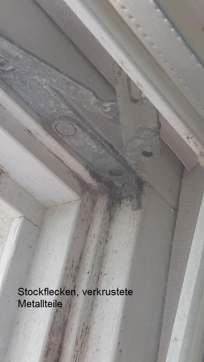

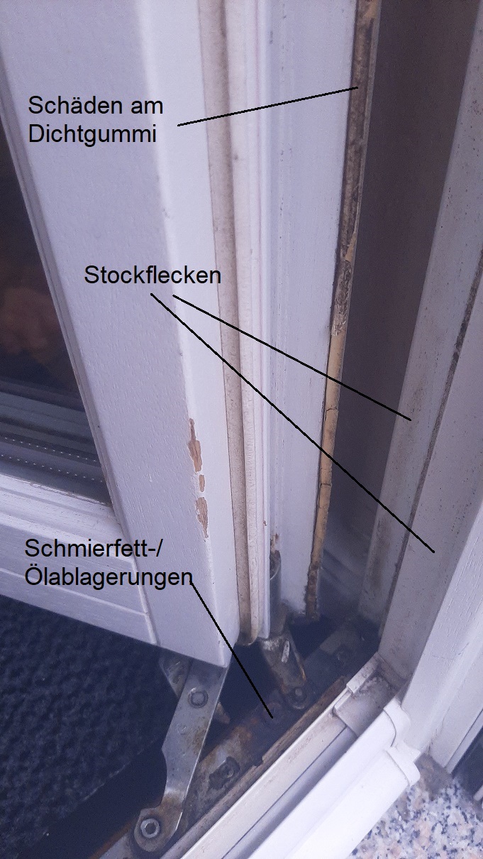

es geht um die Fenster in einem 2004/2005 gebauten Einfamilienhaus: Dreh-/Kipp-Fenster aus Holz (Meranti) der Firma Weru.

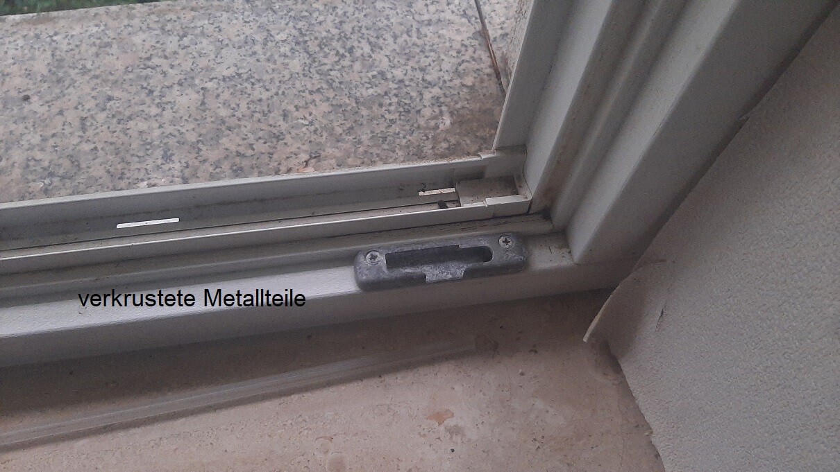

1. An mehreren Fenstern sind Metallteile auffallend angelaufen. Was können hier Ursachen sein? Feuchtigkeit? Reinigungsversuche mit scharfen Chemikalien durch die Vornutzer? Undichte Dichtgummis? Was ist die wahrscheinlichste Ursache, und warum sind die anderen weniger wahrscheinlich?
2. An mehreren Fenstern Stockflecken bzw. Schimmel, was können hier Ursachen sein? Schlechtes Putzen durch die Vornutzer, Staub lagert sich ab, Staub hält Feuchtigkeit, Staub fängt an zu schimmeln? Auch hier: Was ist die wahrscheinlichste Ursache, warum sind die anderen weniger wahrscheinlich?
3. An ausnahmslos allen Fenstern haben die Scharniere auffallend großes Spiel. Stellt man sich vor den geöffneten Fensterflügel und drückt oben in Richtung Scharnier, bzw. zieht unten vom Scharnier weg, lassen sich die Fensterflügel im Bereich von ca. 8-10 mm hin und herwackeln. Das ist auch so bei Fenstern, die normalerweise nie geöffnet werden, z.B. ein winziges Fenster im Hauswirtschaftsraum, das wackelt genauso. Öffnen und Schließen tun die Fenster aber korrekt, ohne Hakeln oder Klemmen. Hat jemand Erfahrung konkret mit Fenstern von Weru und weiß, ob das normal ist? Muss hier was eingestellt werden? Oder sind die Fenstermechaniken ausgeleiert und müssen getauscht werden – was nach 20 Jahren Lebensdauer ja aber eigentlich noch nicht sein kann?
4. An einzelnen Fenstern sind auffallend abgenutzte Dichtgummis – an allen anderen Fenstern sehen die noch völlig okay aus. Hier sind konkret zwei Fenster betroffen, die oft geöffnet und geschlossen werden (Küche-Garten und Wohnzimmer-Terrasse; das sind bodentiefe Fenster, die wie Türen benutzt werden). Kann sich der Dichtgummi allein durch häufiges Öffnen und Schließen dermaßen zerlegen, oder ist hier noch etwas anderes passiert? Was ist die wahrscheinlichste Ursache?

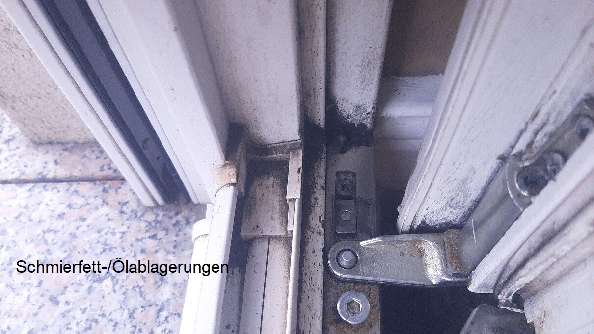

5. Fällt jemandem was zu den Öl- und Schmierablagerungen ein? Sieht für mich aus, als habe hier jemand großflächig mit irgendeinem Spray draufgehalten. Lässt sich anhand der Bilder genauer bestimmen, was das ist? Das braune auf dem ersten Bild ist recht dickschichtig, kann das ein gelbes Schmierfett sein? Das auf dem zweiten Bild, was auch so in die Ecke reingewischt ist, kann das ein Graphitspray sein?

MarcomitZeh22.09.25 16:15Hallo in die Runde,
nachdem ich mich inzwischen auch mit unserem Fensterbauer getroffen habe und er die Fenster begutachtet hat, fasse ich die Erkenntnisse hier mal zusammen - mit großem Dank an alle, die hier durch hilfreiche Kommentare beigetragen haben:
1. Angelaufene Metallteile: Normale Erscheinung insbesondere bei den Fenstern, die gewohnheitsmäßig zum Lüften benutzt werden. Warme feuchte Luft steigt nach außen, schlägt sich nieder. Keine Auswirkung auf Funktion, rein ästhetische Frage. Reinigen ggf. mit einer Mischung aus weißem Essig und Wasser: einwirken lassen, abspülen, polieren.
2. Stockflecken: Ursachen wie bei den Metallteilen. Oberflächenschimmel mit Seifenwasser abwaschen, Mischung Essig/Wasser oder Natronlösung auftragen, einwirken lassen, abwaschen, ggf. betroffene Stellen nach Schimmelsanierung frisch überstreichen.
3. Spiel der Fenstermechanik - und das finden vielleicht auch einige von Euch interessant, sozusagen mein kleines Gegengeschenk an die Community hier: Das von mir beschriebene Phänomen, dass man den geöffneten Fensterflügel am oberen Ende um etliche Millimeter in Richtung Scharnier drücken, am unteren Ende um etliche Millimeter vom Scharnier wegziehen kann, ist für verdeckt liegende Dreh-Kipp-Beschläge der Firma Roto VÖLLIG NORMAL und hat nichts mit "Fenster müssen eingestellt werden" zu tun. Funktion: Beim Entriegeln des Fensters soll die Gummidichtung das Fenster schon etwas vom Rahmen abdrücken können, da sonst beim Aufschwingen des Fensterflügels die Dichtung beschädigt wird.
4. Beschädigte Dichtungen: Ebenfalls normal an Fenstern, die sehr häufig geöffnet werden. Terrasse und Balkon sind Klassiker. An den Dichtungen ist - den Schuh muss ich mir anziehen - jahrelang Wartung unterblieben, insb. das Reinigen und Fetten der Dichtungen mit Fettstiften oder Silikonspray.
Ein banaler, aber ganz wesentlicher Zusammenhang ist mir erst sehr spät aufgegangen, nämlich dass meine Mieter zum Lüften immer dieselben paar Fenster benutzen. Damit wäre dann auch geklärt, warum die beschriebenen Auffälligkeiten (Stockflecken, angelaufene Metallteile) nur an manchen Fenstern auftreten, an anderen dagegen nicht, was mich lange sehr irritiert hat. Hier ist der Groschen erst spät gefallen, da ich persönlich zum Lüften immer ALLE verfügbaren Fenster aufmache.
Ich werde nun die ersten anstehenden Reparaturen von unserem Fensterbauer machen lassen. Im kommenden Sommer, wenn ich sowieso mit Gerüst vor Ort bin, mache ich dann eine große Fenstersanierung. Die Mieter sind in allen obigen Punkten komplett entlastet.
Einziger Vorwurf, den ich den Mietern weiterhin mache - und da bin ich auch mit einigen Forenbeiträgen weiterhin nicht einverstanden - ist das Öl- und Fettgeschmiere auf zwei der Fenster: So sehr ich mich freue, wenn Mieter auch mal was selber machen, aber es muss dann auch ordentlich gemacht werden oder man lässt besser die Finger davon und ruft mich an - zumal ich das den Mietern immer wieder anbiete. Die Sauerei werde ich die Mieter bitten, selber wegzuputzen.
