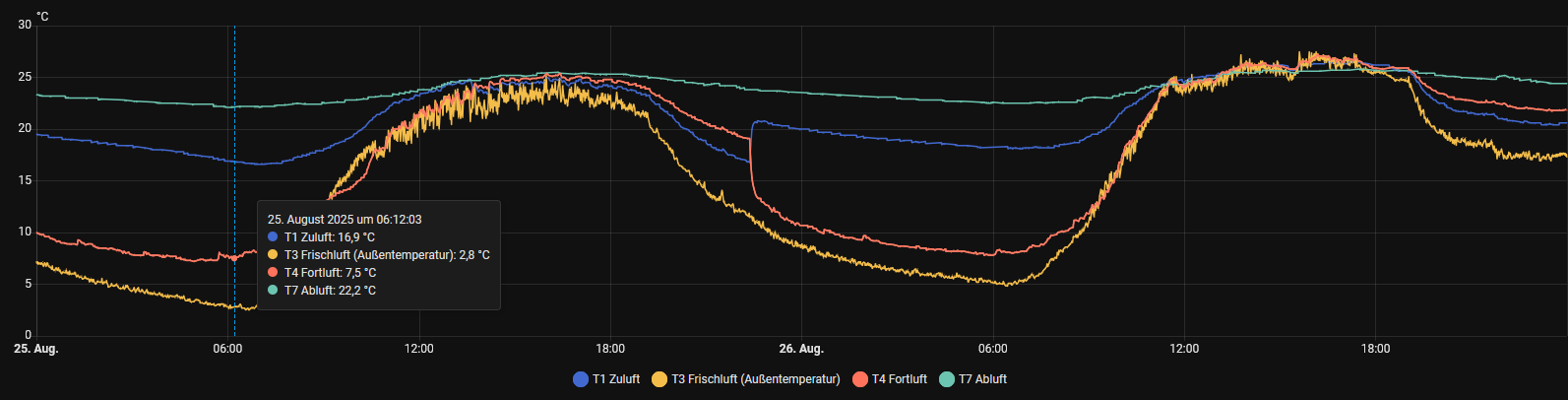

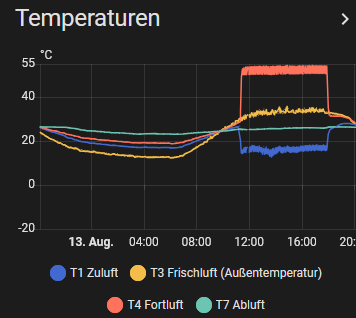

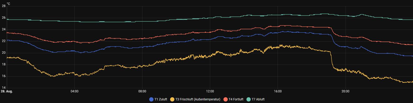

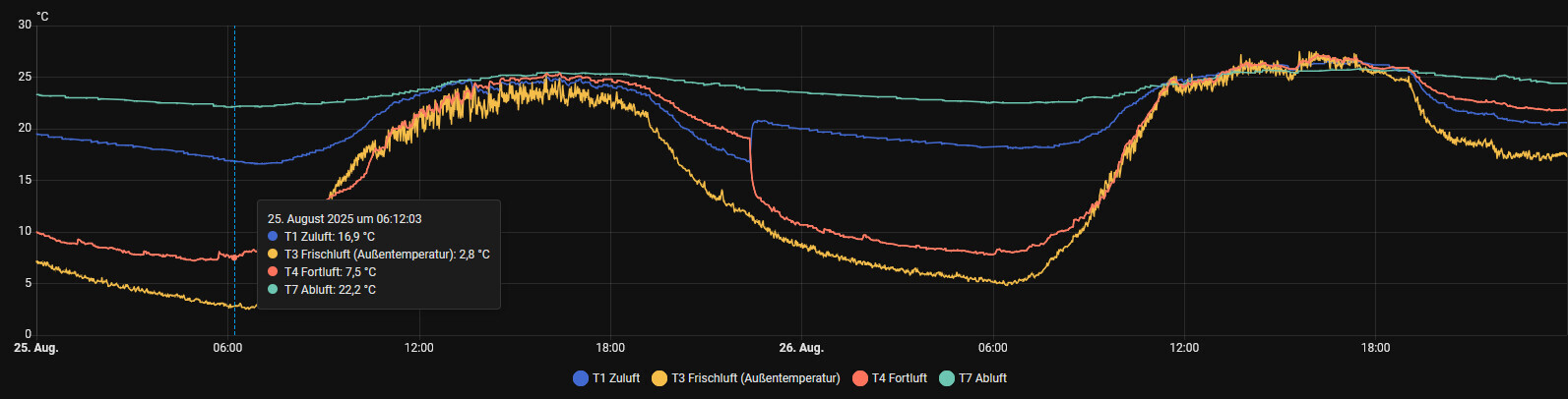

Knoedelmann29.08.25 15:27Ich habe mal ein paar Daten von unserer Anlage raus gelassen. Ich selbst finde das immer sehr interessant wie sich so ein Teil verhält und vielleicht hilft es ja bei der Einschätzung. Bzw. wenn eure Proxon-Anlage sich anders verhält oder besser, würde mich das auch sehr interessieren 🙂 (Ich mache das mit Modbus und Homeassistant...)
Man sieht hier ziemlich gut, wie sich die Temperaturen ändern, wenn der Bypass ausgeht (0) und damit der Wärmetauscher arbeitet.
Dann noch der gestrige Tag, der Bypass war durchgängig aktiv:
Man sieht, dass die Zuluft zu den Räumen immer eine Erwärmung erfährt und die Abluft der Räume gekühlt wird, bis sie das Gebäude verlässt. Der Wärmetausch lässt sich also auch mit dem Bypass nicht vollständig unterbinden.

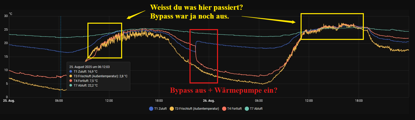

Sockentausch29.08.25 18:56Vielen Dank für die Übersicht, ich habe leider aktuell nur meine Momentaufnahmen über die Handyapp. Werde mich aber mal mit dem Thema Modbus befassen.
Das scheint aber schon in eine ähnliche Richtung zu gehen wie bei mir.
Dann scheint das System aber wirklich nicht in der Lage zu sein gefilterte, unbeheitzte Luft von Außen bereitzustellen. Kann ich eigentlich nicht wirklich fassen. Bin aber mal gespannt ob ich eine Antwort von Zimmermann bekomme.
Wie machst du das denn tagsüber wenn die Zuluft wärmer ist als deine Solltemperatur?
- Anlage ausschalten oder nur auf Stufe 1 laufen lassen?
- Kühlfunktion aktivieren (falls vorhanden). Ich finde ja die kalte Zugluft manchmal etwas zu viel des Guten, schade dass der Kühlbetrieb immer nur auf Lüfterstufe 4 läuft.

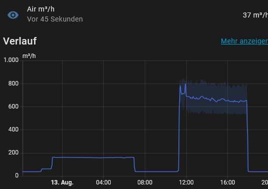

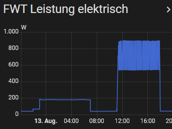

Knoedelmann29.08.25 21:20Zu deinen Markierungen: Was bei gelb passiert, weiß ich nicht wirklich warum das "Rauschen" da gröber wird. Bei der roten Stelle ist nur der Bypass ausgegangen, die Wärmepumpe ist deaktiviert. Ich hätte das auch am Stromverbrauch gesehen, ich messe die Lüftungsanlage und Brauchwasser-Wärmepumpe auch.
Im Sommer wenns warm ist, lasse ich tagsüber die Lüftung auf niedriger Stufe laufen und wenn es sauwarm ist, lasse ich die Kühlung laufen.
Das liese sich natürlich auch automatisieren aber ich habe noch nicht alles bis ins letzte Detail ausgebaut daher fahre ich stumpfe Zeitpläne und passe immermal was an.
Das wichtigste ist dann die Sonnenseiten außenliegend zu verschatten und nachts gut Lüften. Bei uns heißt das tags leider Rollladen an den Südseiten, für Außenjalousien waren wir damals zu geizig 🙂 In Sachen "richtige Klimaanlage" bin ich noch am grübeln. Durch die Photovoltaikanlage wäre der Strom ja auch relativ egal.
Das mit der Stufe 4 bei Kühlung ist technisch schon irgendwie nachvollziehbar. Die Kühlleistung an sich ist eh sehr überschaubar und durch die Luftmenge und auch den Taupunkt limitiert. Man kann ja nicht mit 5°C durch die Lüftungskanäle, sonst kondensiert Wasser in den Wänden und Grande malheur 🙂

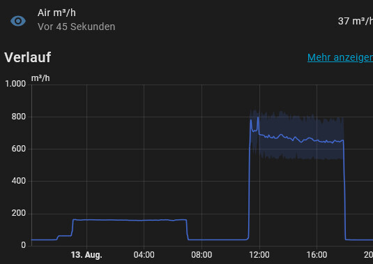

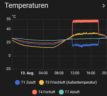

Hier mal ein Tag mit Kühlfunktion aktiv:
