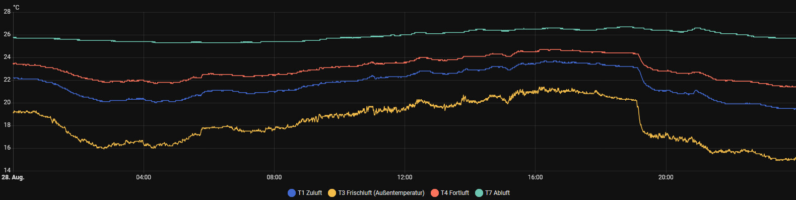

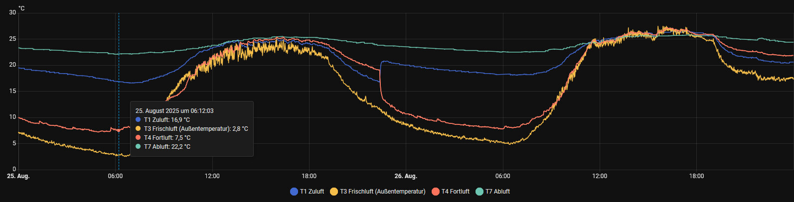

Knoedelmann29.08.25 15:27Ich habe mal ein paar Daten von unserer Anlage raus gelassen. Ich selbst finde das immer sehr interessant wie sich so ein Teil verhält und vielleicht hilft es ja bei der Einschätzung. Bzw. wenn eure Proxon-Anlage sich anders verhält oder besser, würde mich das auch sehr interessieren 🙂 (Ich mache das mit Modbus und Homeassistant...)
Man sieht hier ziemlich gut, wie sich die Temperaturen ändern, wenn der Bypass ausgeht (0) und damit der Wärmetauscher arbeitet.
Dann noch der gestrige Tag, der Bypass war durchgängig aktiv:
Man sieht, dass die Zuluft zu den Räumen immer eine Erwärmung erfährt und die Abluft der Räume gekühlt wird, bis sie das Gebäude verlässt. Der Wärmetausch lässt sich also auch mit dem Bypass nicht vollständig unterbinden.

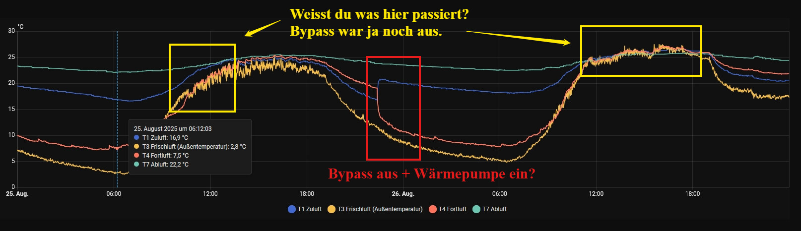

Knoedelmann29.08.25 21:20Zu deinen Markierungen: Was bei gelb passiert, weiß ich nicht wirklich warum das "Rauschen" da gröber wird. Bei der roten Stelle ist nur der Bypass ausgegangen, die Wärmepumpe ist deaktiviert. Ich hätte das auch am Stromverbrauch gesehen, ich messe die Lüftungsanlage und Brauchwasser-Wärmepumpe auch.

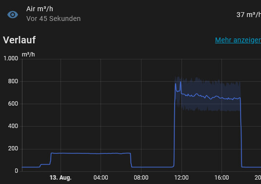

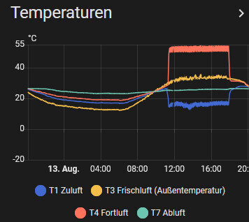

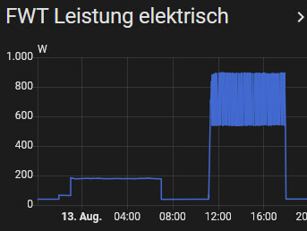

Das mit der Stufe 4 bei Kühlung ist technisch schon irgendwie nachvollziehbar. Die Kühlleistung an sich ist eh sehr überschaubar und durch die Luftmenge und auch den Taupunkt limitiert. Man kann ja nicht mit 5°C durch die Lüftungskanäle, sonst kondensiert Wasser in den Wänden und Grande malheur 🙂
Hier mal ein Tag mit Kühlfunktion aktiv:
