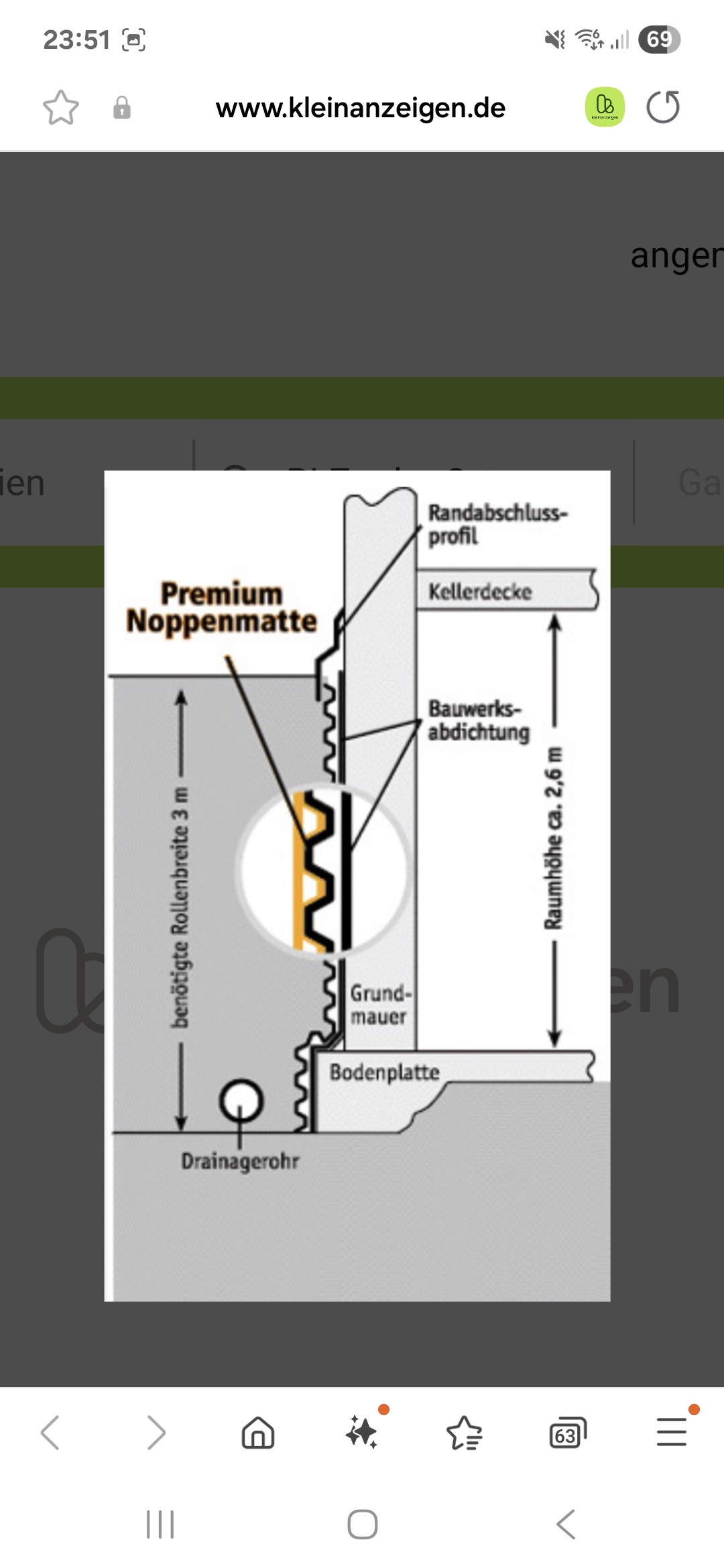

Ja danke, hab echt Panik. Muss mich beruhigen. Habe Äbgste dass ich einen wasserschaden und Risse in der Bodenplatte haben könnte in 10 Jahren.Hab mal ein Bild eingefügt, Noppen zur Wand oben abdichten damit kein Wasser reinfliesst.
Querschnitt Kellerabdichtung mit Premium-Noppenmatte, Drainage und Bodenplatte.

Noch einmal. Warum willst Du so eine Folie verlegen, wenn Du KEINEN KELLER hast? Du liest nicht, denkst nicht, willst nichts hören.
mit dem nicht vorhandenen Keller, den die Folie abdichten soll. Das ist ein Produkt für eine Kellerabdichtung. Wie gesagt, Du liest einfach nicht.
Die Noppenfolie ist gegen mechanische Beschädigungen der Abdichtung (und ja, schützt auch ein wenig gegen Feuchtigkeit, denn dadurch, dass sie mit den Noppen an der Wand anliegt, wird Feuchtigkeit nach unten weggeleitet). Sie wird NICHT abgedichtet und da wird und es darf auch Wasser hinterlaufen.
Noch einmal. Du hast ein 08/15 abgedichtetes Haus (so, wie es auf Bildern aussieht). Wenn der Sachverständige keine anderslautenden Infos liefern kann, hast Du schon mehrfach die Info bekommen, was zu tun ist. Auf jeden Fall musst Du keinen Keller abdichten.

derdietmar
23.06.25 10:34
ohne auf die Diskussion im Detail einzugehen:
  • Ein Bauwerk benötigt immer eine Rohbauabdichtung, hier im Beispiel die schwarze Bitumenabdichtung im Sockelbereich
  • Zusätzlich zur Bauwerksabdichtung gibt es den Feuchteschutz der Fassade bzw. des Putzes, hier im Beispiel durch Dichtschlämme realisiert - diese Abdichtung schützt nur den Putz, nicht das Bauwerk.
  • Zusätzlich zu den obigen Abdichtungen benötigen natürlich auch Öffnungen wie Fenster bzw. Türen im erdnahen Bereich eine gesonderte Abdichtung mittels Dichtfolien, Flüssigkunststoffen, etc.
Die Noppenbahn hat keine abdichtende Funktion, sondern schützt die Fassade vor mechanischen Einflüssen. Über den korrekten Einbau der Noppenbahn gibt es immer wieder Kontroversen, das liegt m.E. an der Unkenntnis über die korrekte Art von Bahn für die jeweiligen Zwecke:
  • Bauwerkschutz (abgedichtete Fassaden und WDVS): Die richtige Bahn für diesen Zweck ist die erwähnte Delta Terraxx mit Vlies, wobei das Vlies nach außen zeigt. Durch die flächige und plane Auflage der glatten Seite auf der Fassade wird eine Beschädigung durch Punktbelastung verhindert (Druck durch Noppen).
  • Gartenbereich: Die schwarze Noppenbahn kann für Stützmauern oder ähnliches ohne Abdichtungsebenen verwendet werden. Dann je nach Gusto Noppen nach innen zur Belüftung oder Noppen nach außen für besseren mechanischen Schutz.
Nutzt man die schwarze Bahn fälschlicherweise zum Bauwerkschutz an abgedichteten Fassaden können sich die Noppen in die (weiche) Abdichtung oder das WDVS drücken. Durch Setzungsbewegungen des Erdreichs wird die Abdichtung oder das WDVS nach unten gezogen und abgerissen. In die entstandenen Risse dringt Feuchtigkeit.
Es gibt noch Bahnen mit drei Lagen. Die haben zusätzlich eine Gleitfolie an der glatten Seite um noch bessere Gleiteigenschaften an der Fassade sicherzustellen.
