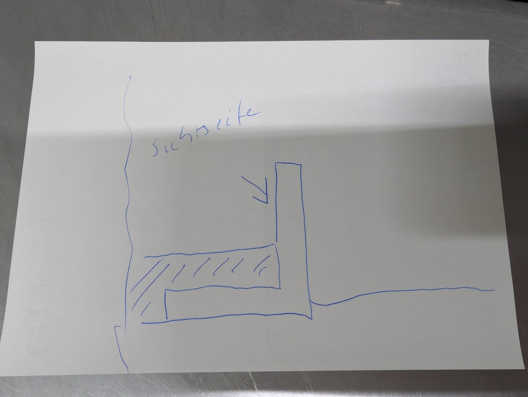

Das sagt mir ehrlich gesagt gar nichts. Muss ich mir Mal anschauen. Heißt die L-Steine selbst werden nachträglich verklinkert?
Costruttrice
Und die Statik und die Frostsicherheit usw ignoriert? Klar kann man es machen es ist aber falsch bzw nur wenn die Last auch auf der Sichtseite ist. Und die Steine überstehen.
Nein, es ist eben nicht falsch. Diese Winkel sind extra für diese Fälle konzipiert, da gibt es eine Typenstatik für mit Lastfall-Berechnung, da wird nichts ignoriert. Google halt, wenn Du es nicht glaubst. Nur weil man etwas selber nicht kennt heißt es nicht, dass es das nicht gibt.

Ich habe es gesehen was du meinst, aber die sind nicht dafür gedacht einen Hang abzustüzen, sondern das sie wenn auf deiner Seite des Grundstücks was abfangen willst die schöne Seite zu dir zeigt.
Hier meine Hightech Skizze
Handgezeichnete blaue Skizze eines L-förmigen Möbelstücks in einer Ecke, Pfeil markiert.
Natürlich nicht automatisch. Du hast halt eine Mauer/ Wand und kannst dich quasi austoben bei der Gestaltung.
Ob Du nun einen Klinkerwand davor stellst oder Riemchen klebst, bleibt ja dir überlassen. Ich würde nur bei den
Fugen aufpassen, da die Steine sicherlich gegeneinander arbeiten.
