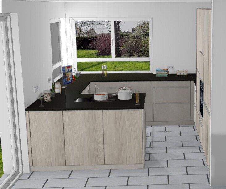

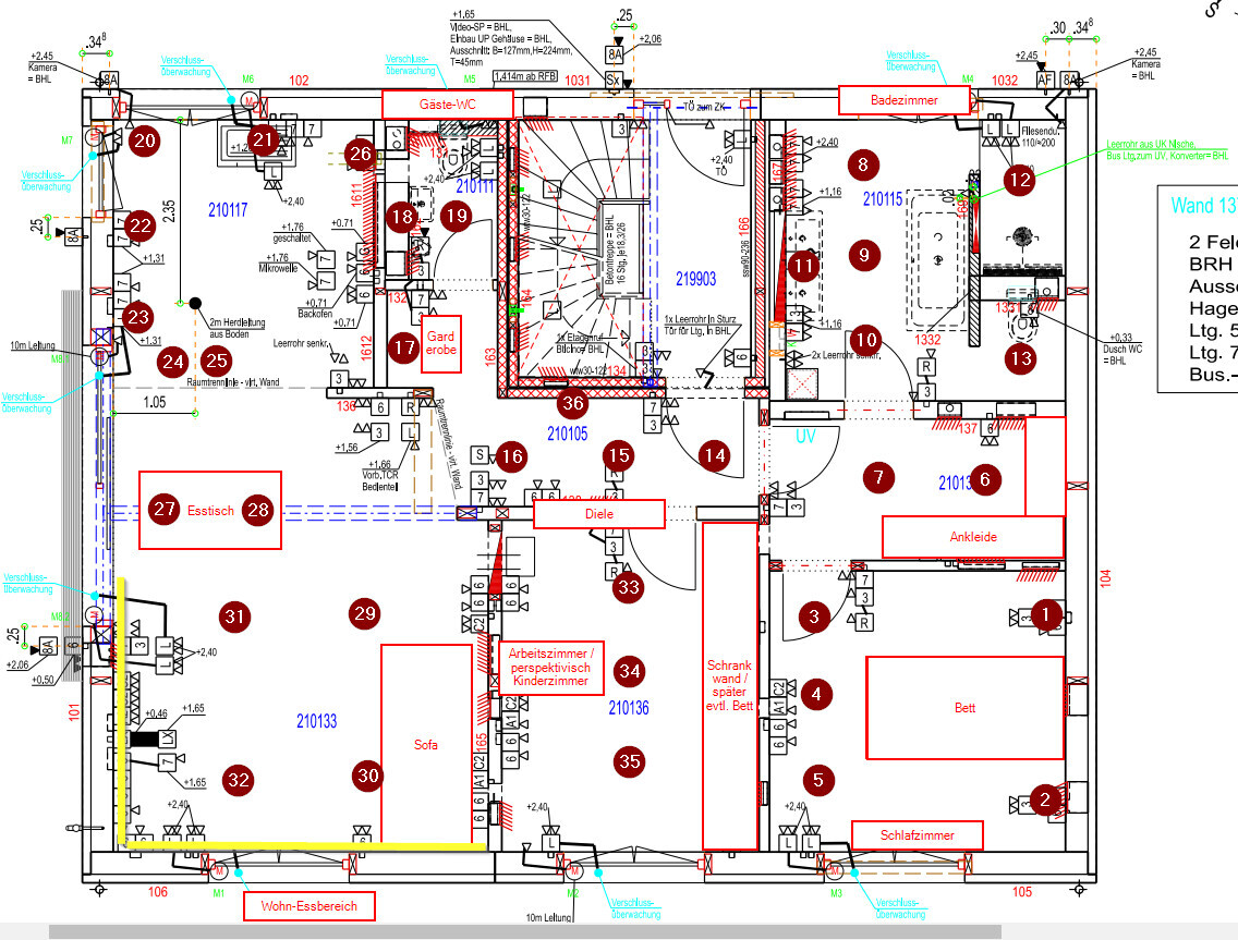

goldfisch13823.02.25 03:06So ich habe die Planung nochmals angepasst. In den Sanitärräumen bin ich über die Spiegelbeleuchtung gegangen und hierfür Spots ausgeklammert. Im Arbeitszimmer habe ich 3 Spots im Zentrum geplant - Arbeitsleuchten werden dann über Steckdosen als Tischleuchten o.Ä. realisiert. Im Wohnzimmer baue ich auf 4 Spots in Kombination mit einem L-förmigen LED Aluprofil. Der Esstisch wird dann über eine eigenes Leuchtmittel (Pendelleuchte evtl.) beleuchtet. In der Küche bin ich mir noch nicht sicher bzgl. der Positionierung der Lichter. Meine Idee war lieber direkt über der Arbeitsplatte, damit diese gut ausgeleuchtet ist, allerdings steht man ja oftmals direkt an der Arbeitsplatte, sodass es ggf. Schatten auf der Platte geben könnte. In der Diele habe ich noch einen Spiegel ergänzt ggf. mit Beleuchtung.
wiltshire23.02.25 10:33Ich kommentiere mal:
Schlafzimmer: Deckeneinbauleuchten kannst Du Dir sparen, wenn Du ein gutes zentrales Licht aufhängst um eine funktionale Beleuchtung zu haben. Die Positionierung von 1 und 2 stelle ich mir unangenehm vor, da würde ich mit "Nachtischleuchten" arbeiten. Steckdose oder Wandauslass.
Ankleide: Hier zählt funktionale Beleuchtung. Nimm mehrere Deckeneinbauleuchten, die Du so positionierst, dass sie zwischen Dir und einer Spiegelfläche liegen. Beim Anziehen ist es gut, wenn man Farben erkennt. Daher ist gerade hier sind high-CRI und eine neutrale Lichtfarbe wichtig. Die Positionierung von 5 und 6 erfüllt das nicht.
Badezimmer: Kann man so machen. Ich würde 8 und 10 näher aneinandersetzen und geometrisch mittig ausrichten. 9 streichen. Wenn Du einen beleuchteten Spiegel hast, dann kannst Du Dir 11 auch sparen.
Arbeitszimmer: Deckeneinbauleuchten ohne Einrichtung zu denken geht meistens schief. Das wird "random" aussehen.
Wohn-Essbereich: Deckeneinbauleichten im Wohnbereich wären nicht mein Favorit. Etwas Flexibilität bekommst Du mit ausrichtbaren Modellen. zwei Austritte über dem Esstisch erscheinen sinnvoll.
Küche: Ohne Küche zu sehen nicht gut zu beurteilen. An manchen Stellen ist Unterschrankbeleuchtung von Vorteil, dann braucht es keine Deckenleuchte mehr dazu.
Flur: Abweichungen von Symmetriege brauchen eine funktionale oder optische Einbindung. Das kann ich natürlich nicht erkennen.
WC: eine zentrale Leuchte reicht. Über dem Waschbecken eine Wandlösung andenken.

goldfisch13823.02.25 11:12@wiltshire danke für die Beteiligung an meinem Beitrag, freut mich sehr!
Nummer 1-2 sind als Wandleuchten geplant - Modell hab ich noch nicht rausgesucht. Steckdosen haben wir hier trotzdem geplant 🙂
Die Deckenleuchten waren hauptsächlich geplant, falls doch noch ein Kleiderschrank vor dem Bett Einzug hält, da die Dame evtl. mit dem Platz nicht klarkommt.
Ankleide: Die Deckenanbauleuchten werde ich dann vermutlich mittig platzieren, da der Schrank planseits an die Wand Richtung Schlafzimmer und einer an die Außenwand gestellt wird.
In der EG Wohnung mit Insel - im OG nur als U-Profil. Frontfarben sind zu vernachlässigen erstmal.
wiltshire schrieb:5&6 sind in anderen Räumlichkeiten - ich denke 6-7 ist gemeint, aber ich erkenne die Problematik.
wiltshire schrieb:Mit 11 ist einfach ein Leuchtmittel, in dem Fall beleuchteter Spiegel gemeint.
wiltshire schrieb:Also ich versuche meine aktuellen Gedanken kurz zu teilen. Ich werde an die Wandseite Richtung Wohnzimmer (No. 165) zwei Schreibtische platzieren, damit wir einen "Workspace" haben. Auf der anderen Seite wird es dann erstmal einen Wandschrank geben für Unterlagen, Putzutensilien usw. Wie wir das so planen, dass später ein Kinderzimmer daraus werden kann ohne das komplette Beleuchtungskonzept umzuwerfen weiß ich noch nicht.

wiltshire schrieb:Also 36 wäre in dem Fall wieder beleuchteter Wandspiegel. Leuchtmittel 14-16 muss ich noch entscheiden, was optisch am besten reinpasst.
Generell nähern wir uns aber an! 🙂
goldfisch13803.03.25 11:55@wiltshire willst du nochmal kurz deine Einschätzung zur Küchenausleuchtung mitteilen - Küchenplan s. oben
