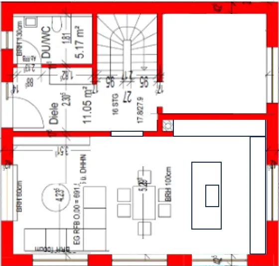

Ich habe mal den EIngang zum WZ verbessert. 80 cm ist viel zu klein. Ich würde den noch größer planen.
Die Insel etwas länger und ein Fenster in der Sichtachse.
Grundriss eines Wohn- und Essbereichs mit Esstisch, Sofa, Treppenhaus, rote Wände.

Mir gefällt das @nordanney, auch wenn dort quasi Niemand sitzt. Die "üblichen" Sitzfenster, bekannt aus Pinterest etc., haben aber meist noch eine hervorstehende Holzverkleidung in der gesamten Laibung und das ist 1. teuer und 2. raumgreifend, wenn es hervorsteht; so aber auf dem Bild ist es schick und es stört auch nicht, dass das Sofa teils davorsteht. Das wiederum würde dann für eine höhere Brüstung sprechen, als wir das bei uns haben; auch deswegen sollte TE ja dringend vermaßte, echte Möbel einzeichnen.
So wie es bei Dir aussieht hast Du eine Wandstärke von mind. 40cm und das Fenster ist außenbündig gesetzt. Im vergangen Thread zu dem Thema und auch hier im Plan ist das Fenster aber mittig in der Außenwand geplant und dann ragt dieses Monstrum wie ein Schrank in den Raum.
@Murmele305 Das Bild hier zeigt Dir die Eckdaten, auch was Brüstung und Tiefe angeht; die Mehrkosten liegen lediglich in der etwas größeren Fensterbank.

Warum plant man einen Schornstein, wenn man eine Wärmepumpe hat?
