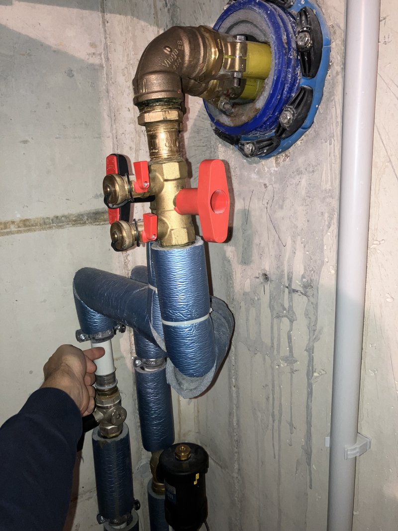

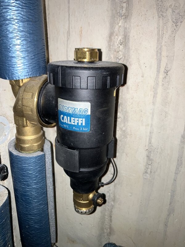

ich zog im Februar in ein Haus ein und habe seitdem Probleme mit der Luftwärmepumpe (Tecalor TTL 10 AC).
Ich bekomme immer wieder Fehler "ERR Volumen" und "Fehler Volumenstrom".
Nach "Reset" funktioniert es dann wieder, manchmal nur ein paar Minuten, manchmal sogar Wochen und Monate.
Jetzt, seit 3 Wochen, wird es immer schlimmer. Warmwasser schafft er gar nicht mehr (20°C) und die Wohnungstemperatur nimmt mehr und mehr ab (19-20°C). Im Notbetrieb heizte er anfänglich das Wasser, das funktioniert auch nicht mehr bzw. es kommen die Fehler.
Im Februar wurde Ausdehnungsgefäß und Umwälzpumpe gewechselt.
Vor kurzem wurde die interne Pumpe gewechselt (da unterdimensioniert).
Keine Verbesserung.
Heute war der Techniker von Stiebel Eltron / Tecalor da. Seine Vermutung: das System ist irgendwo verstopft. Volumenstrom ist nur 3-5 Liter / Minute, obwohl er eigentlich bei 20 Liter / Minute sein müsste (gemäß Techniker braucht man Minimum 6 Liter / Minute, damit er Warmwasser erwärmen kann). Er spülte hier mit viel Wasser:
und schaffte, kurzzeitig, auf 10 Liter / Minute zu erhöhen, dann sank es wieder ab. Jetzt ist es auf 6,93 Liter / Minute und ich bekomme wieder Fehler.
Die Vermutung vom Techniker ist, dass der Verflüssiger verstopft sei. Er empfahl
(1) den Verflüssiger rückzuspülen.
Ich soll einen Installateur beauftragen, der ein T-Stück setzen soll, sodass der Verflüssiger "rückgespült" werden kann, um die Verstopfung zu beseitigen
(2) falls das nicht hilft, dann den Verflüssiger tauschen
Was meint ihr dazu? Was denkt ihr ist das Problem? Und was sollte ich machen?

Benutzer 100129.11.24 23:04Da es sowohl im Heizbetrieb als auch beim Warmwasser passiert ist es eher die Wärmepumpe selbst.
So wie ich manche Fachbetriebe kenne, versucht sich jemand nur zu drücken.
