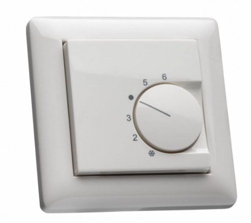

hanghaus2023
Meine Thermostate sind nicht größer als ein Lichtschalter.
Weißer Wandthermostat mit rundem Einstellknopf und Skala 2–6.

Es gibt Türstopper, da knallt nix gegen den Thermostat.
