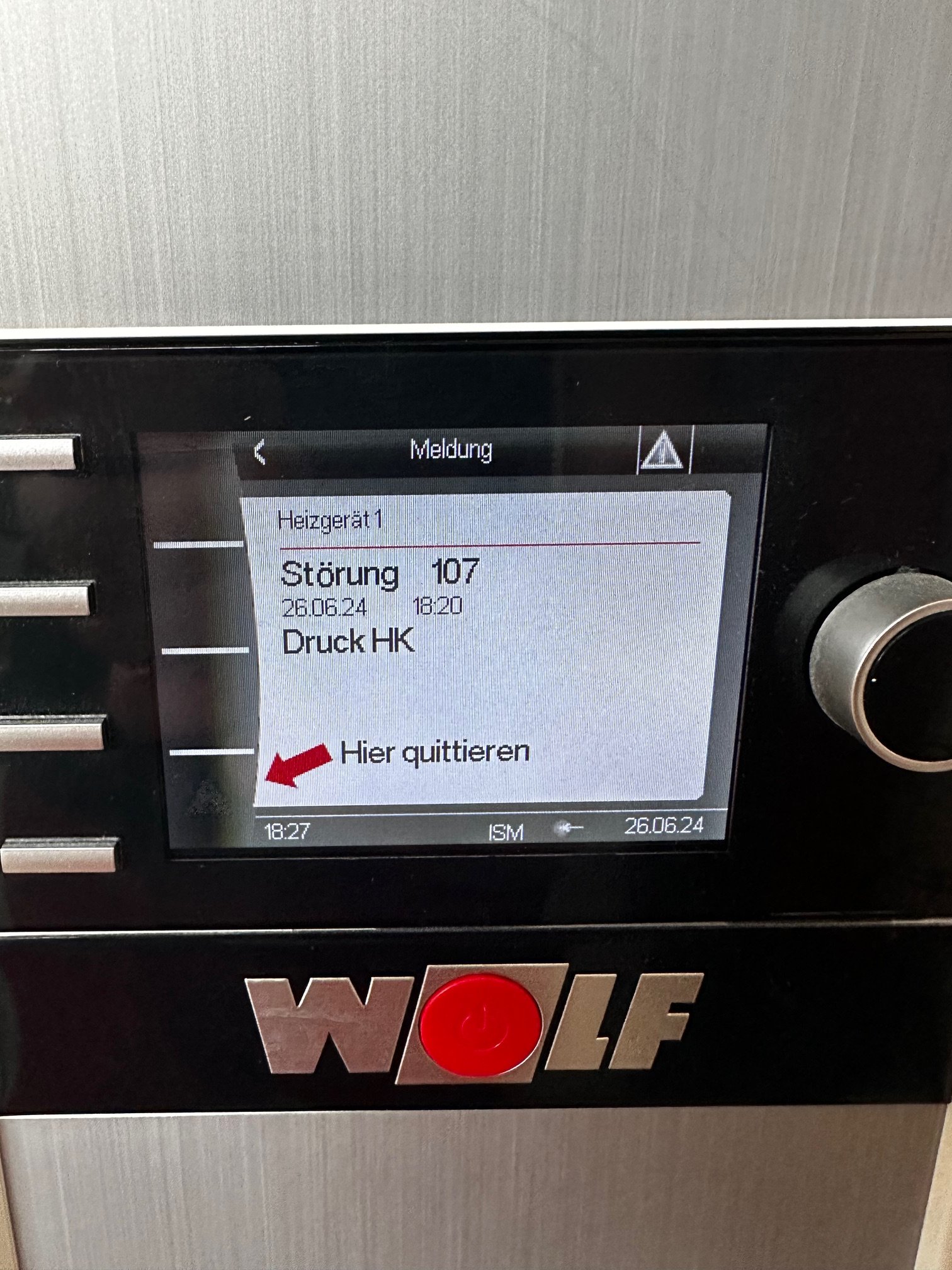

Hallo Zusammen,
leider sind wir vom Hochwasser am 02.06 in Baden Württemberg betroffen und hatten ca. 20 cm Wasser im EG, indem auch die Wolf CSZ-2-14/300 steht.
Diese steht auf einen kleinen Podest und schein augenscheinlich den Schaden, bis auf eine nasse Isolierung des 300 Liter Tanks, überstanden zu haben. Wir hatten ca. 5 Tage keinen Strom. Nachdem die Stadtwerke den Strom wieder zugeschaltet hat, "spring" die Heizung auch wieder an und verrichtet auch voll und ganz ihren Dienst.

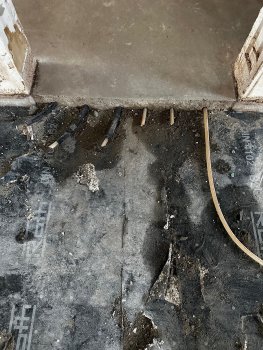

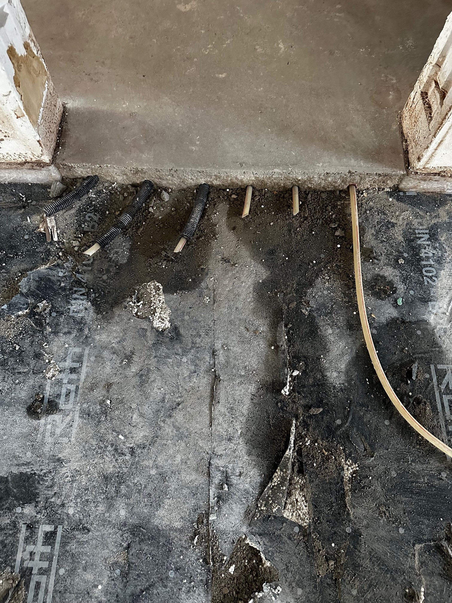

Heute ging es mit dem entfernen des Estrich los, inkl. Fußbodenheizung (Wasser) und der Isolierung bis zur Grundplatte.
Da die Schläuche der Fußbodenheizung entfernt wurden zeigt die Heizung nun einen Fehler an. Störung 107 - Druck Heizkreis
Ich denke das ist normal.
Da wir aktuell noch im OG wohnen und sonst auch alles geht (Wasser, Strom, Gas, Internet) ist die Frage ob man die Heizung so umstellen kann, dass zwar Solar und Gas läuft (Warmwassererzeugung), der Heizkreislauf aber nicht bedient wird. Habt Ihr hier eine Idee?
Danke für eure Hilfe

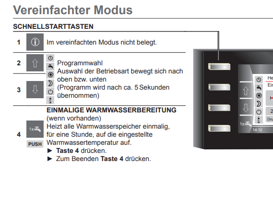

Wenn es mit der Einstellung der Programmwahl (auf Warmwasser = Hahn) nicht funktioniert, dann muss der Fachmann im Installateurmenü ran:
Bedienfeld eines Geräts im Vereinfachten Modus mit Schnellstarttasten 1–3 und Warmwasserbereitung
Solltest Du die Anleitung fürs BM2 nicht haben, kannst Du sie auch bei Wolf runterladen.
