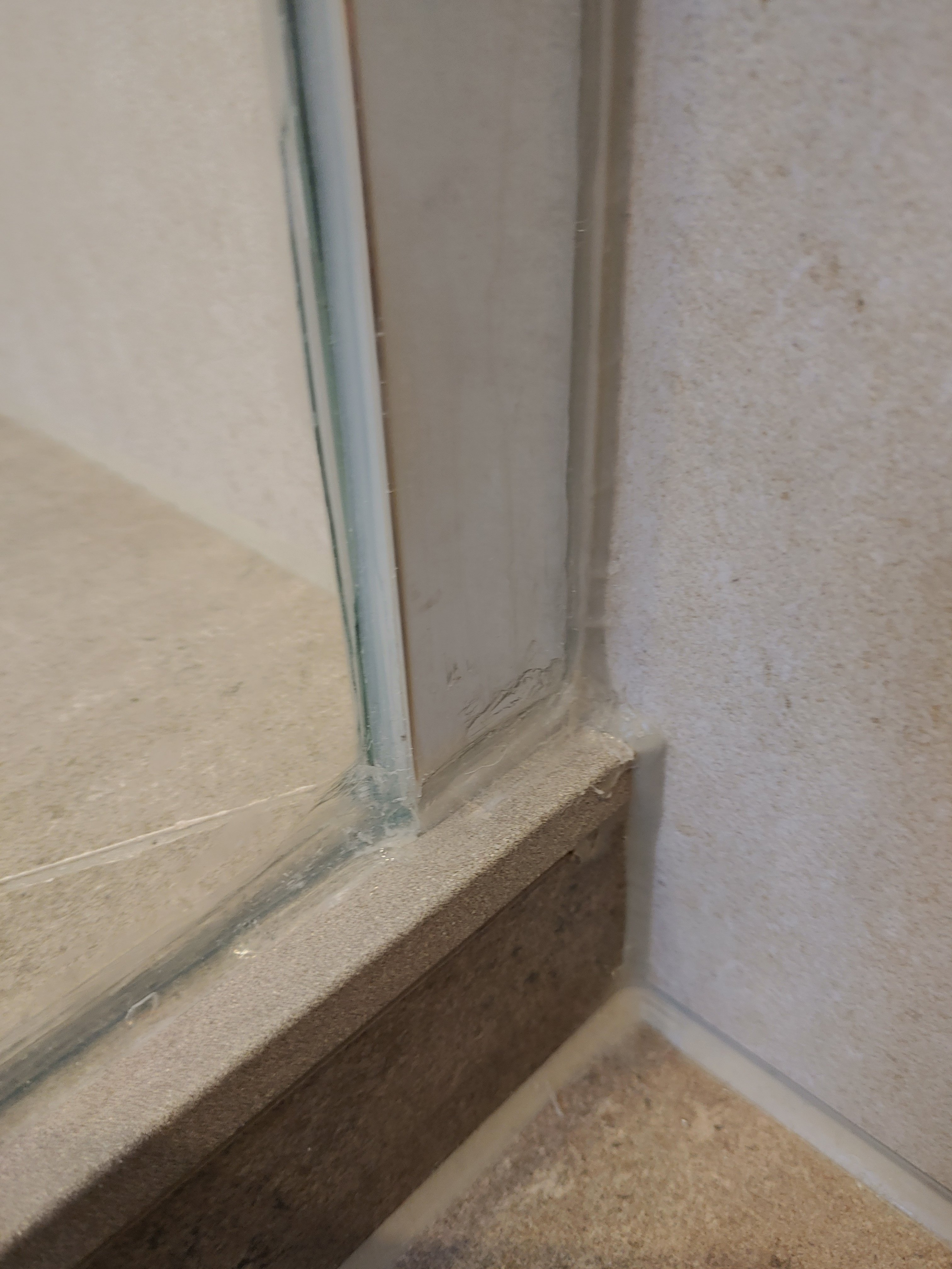

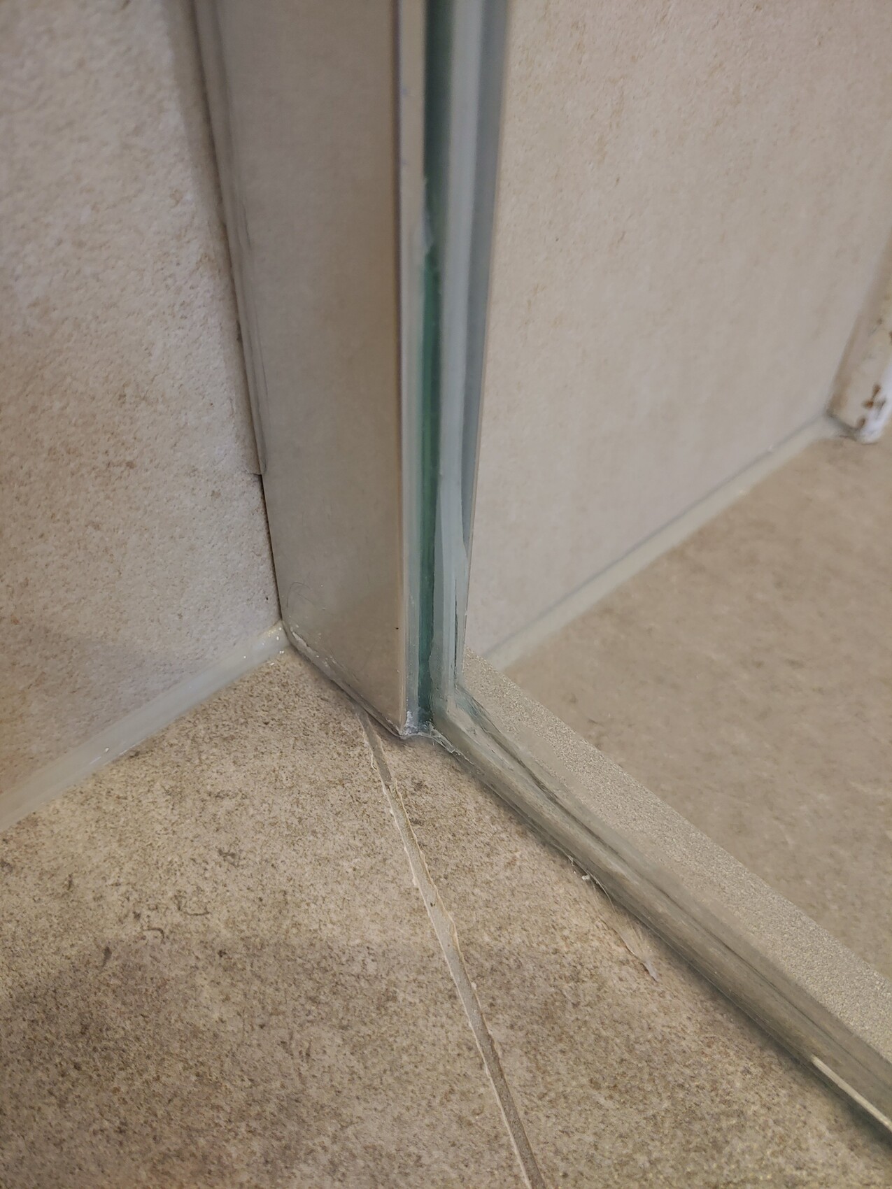

Hallo... ich habe im Zuge einer Bad-Totalsanierung folgendes Problem:
Ein freistehendes Duschelement 1,20 x 2 m wurde von meiner Fachfirma nach dem Einbau wieder ausgebaut, weil die Fliesen in der Dusche nicht korrekt verlegt waren.
Nach dem Neuverlegen der Fliesen wurde das Duschelement wieder eingebaut und zeigte leichte Undichtigkeiten. Die Installateure kamen erneut, haben noch mehr Silikon über das vorhandene angebracht.
Ergebnis: Nach dem Duschen habe ich schon wieder ein paar Wassertropfen ausserhalb der Duschwand. Ich befürchte Schimmel.
Meine Frage: wurde da falsch eingebaut? Ist das ein Reklamationsgrund? Angefügt 2 Fotos von Dusche innen und außen. Wie geschrieben, ich hatte eine Fachfirma.
Danke für Ratschläge!

KOIHOMM schrieb:
noch mehr Silikon über das vorhandene angebracht.meines Wissens muss altes Silikon vollständig entfernt werden, da Silikon nicht auf Silikon hält.KOIHOMM schrieb:
Ich befürchte Schimmel.Warum? Nur weil ein paar Tropfen ausserhalb der Dusche landen, kommt kein Schimmel. Das trocknet weg.Allerdings löst es natürlich nicht das Problem - dicht sollte es schon sein.

Buchsbaum15.12.23 22:25Sieht nicht gut aus. Hätte ich auch reklamiert. Es fehlen die Anschlußschienen hinten und unten. Deswegen ist es auch nicht dicht.
Sicher sind solche Konstrukte immer schwer abzudichten. aber dafür gibt es heute gute Abschlußprofile, die dann auch dicht sind. sollten hier nachgerüstet werden.
so ein Wandanschlussprofil wäre das Mittel der Wahl gewesen. Da braucht man auch keine hässliche Silikonabdichtung. aber die kosten eben auch paar Euro.
Wie so oft werden die Kunden abgezockt. Aber so richtig.
