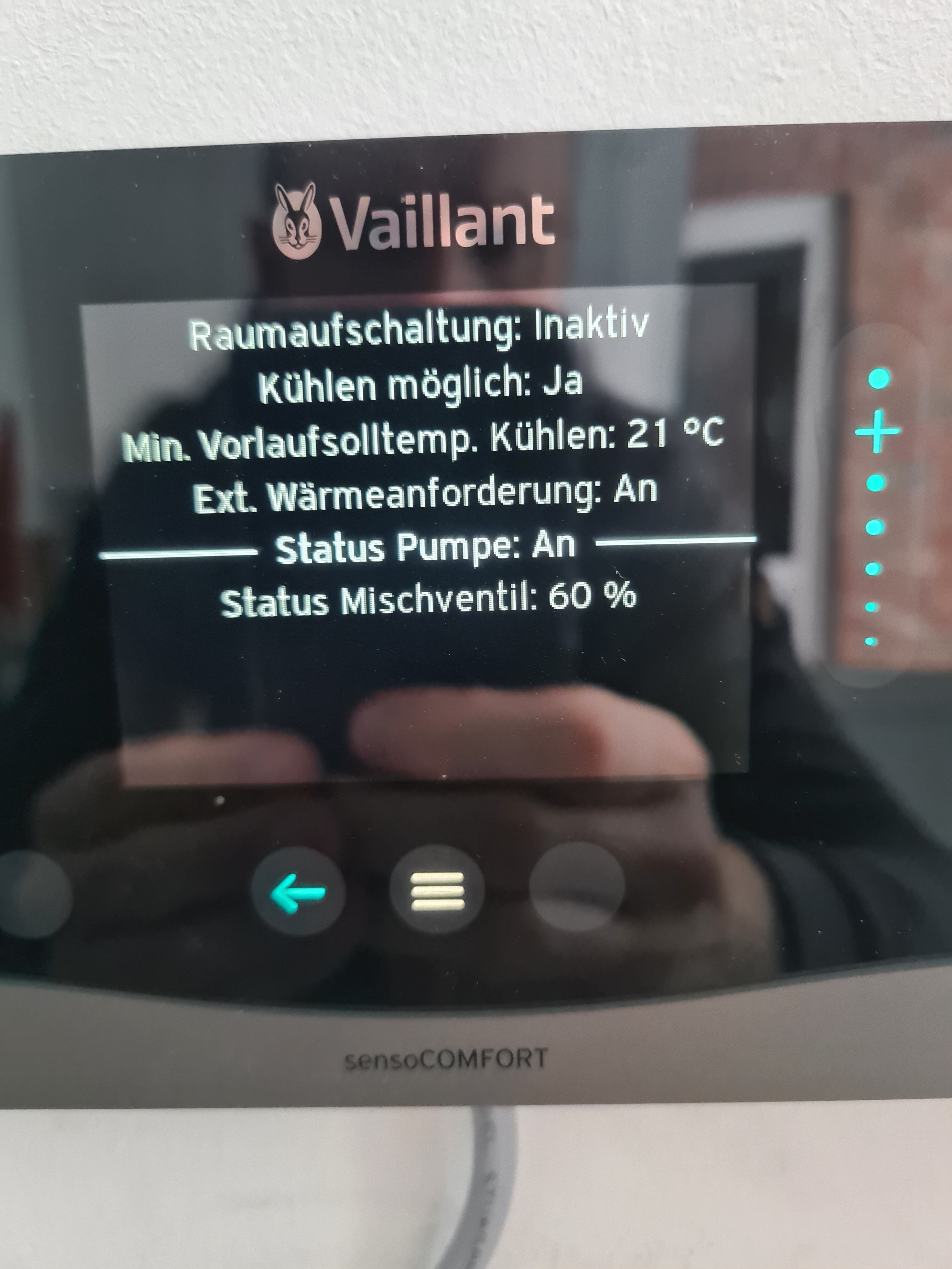

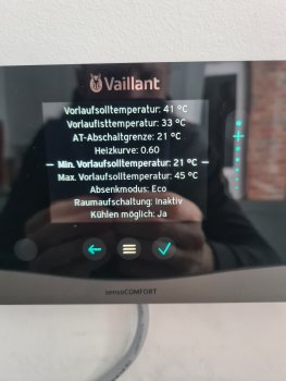

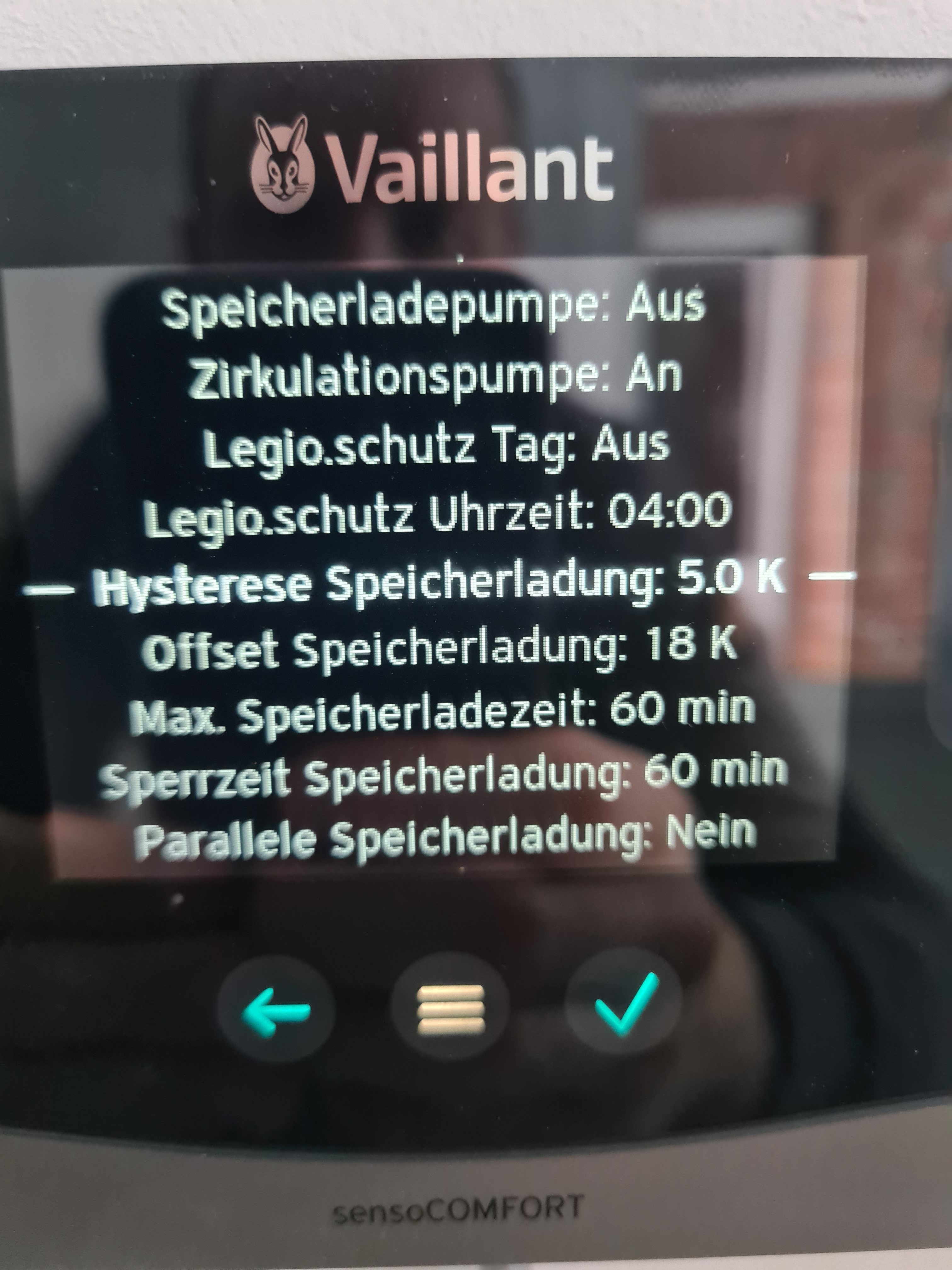

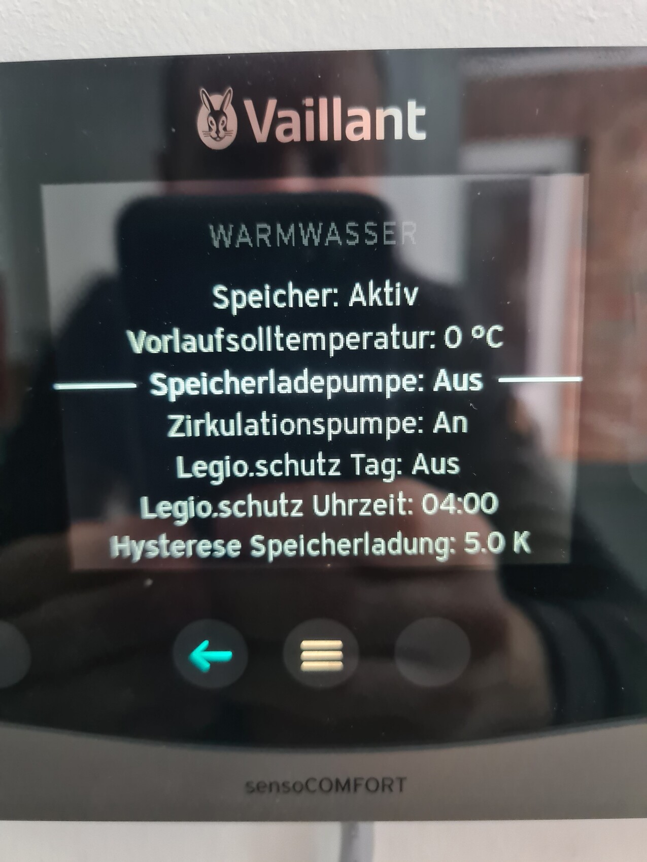

Wir haben dieses Jahr ein KFW 55 Zweifamilienhaus mit ca. 300qm Wohnfläche gebaut. Geheizt wird mit einer Erdwärmepumpe von Vaillant Flexotherm vwf117/4. Die Heizung hat im November knapp 1000kwh Strom verbraucht.
Hier die Einstellungen die der Heizungsbauer voreingestellt hat:
Vorlaufsoll 41,
Vorlauf ist 33
AT-Abschaltgrenze 21
Heizkurve 0.60
Min. Vorlaufsoll 21
Max. Vorlaufsoll 45
Absenkmodus Eco
Kann man da noch etwas optimieren?
Hänge nochmal Fotos von den Einstellungen an.
Schonmal danke im voraus.

Kann man da noch etwas optimieren?Kenne zwar die Wärmepumpe nicht, aber bei den Einstellungen muss ich mich fragen, ob der Heizungsbauer in seinem ersten Leben Priester oder Fleischereifachverkäufer war.1. Wurde die Heizung professionell ausgelegt oder vom Heizungsbauer nach "So machen wir das immer" gebaut?
2. Hydraulischer Abgleich gemacht?
3. Vorlaufsoll sollte bei KfW 55 (außer vielleicht in den Bergen) auch im tiefen Winter bei um 30 Grad liegen, damit es in der Bude +/- 22 Grad warm wird
4. Heizkurve 0,60? Das ist viel zu hoch. Nicht nur ein wenig, sondern extrem viel. Es gibt Neubauten, die fahren mit 0,15 oder 0,20.
5. Was bedeutet Absenkmodus? Eine Wärmepumpe benötigt keine Absenkung.
Ach ja, oder habt Ihr 27 Grad Innentemperatur? Dann wäre alles gut.
Lies Dich doch mal hier im Forum oder im htd ein.
P.S. Ich würde beim Neubau im ersten Winter etwa nur 50% Eures Stromverbrauchs als normal betrachten (bei 300qm)

KarstenausNRW03.12.23 16:33Nur mal zum Vergleich. Ich habe 120qm - allerdings im Altbau aus den 60ern mit aktuell noch zwei ungedämmten Giebelseiten. Also eine schlechtere Ausgangslage.
Im November, der ja schon recht kalt war im Vergleich zu den Vorjahren, habe ich für die Heizung etwa 195kWh verbraucht. Inklusive Warmwasserbereitung. Vorlauf zu jeder Zeit unter 30 Grad bei 21,5-22 Grad Innentemperatur.
Aber: Die Heizung wurde vom Profi ausgelegt auf Effizienz. Also nur 5, manchmal 10cm Verlegeabstand. Da laufen dann 800-900 Liter Heizungswasser pro Stunde durch.
Daniel-Sp03.12.23 17:14Moin
wie immer bleibt die Frage offen, wie die Hydraulik hinter der Wärmepumpe aussieht..
Mal davon ab, sind ERR aktiv. Die hohe Heizkurve lässt darauf schließen. Wenn ja, alle maximal öffnen ( oder ganz demontieren) und einen hydraulischen und folgenden thermischen Abgleich machen . Dann kann die Heizkurve sicher deutlich runter und du sparst ordentlich Strom.
Gibt es einen Trennspeicher, Kombispeicher oder Überstromventil!? Eins davon muß verbaut sein.
So, was kannst du von deiner Anlage berichten, außer dass sie zu viel Strom verbraucht und für KfW 55 eine viel zu hohe Heizkurve eingestellt ist?
Grüsse
