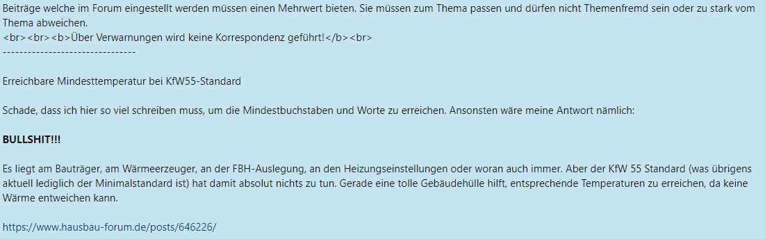

KarstenausNRW17.11.23 12:26Sorry, mein erster Beitrag wurde entfernt, da ich ein böses Wort gebraucht habe und somit eine Verwarnung erhalten habe, da diese böse Wort (neben dem Absatz mit den konkreten Informationen zur Frage) den Forensoftware dazu bringt, mein Posting als "Ohne Mehrwert" zu deklarieren.
Also noch einmal:
Nein, die Aussage des Bauträgers ist kompletter Unsinn. Heutige Häuser (KfW 55 ist übrigens der aktuelle Mindeststandard, den ein Neubau erreichen muss) sind so gut eingepackt, dass die Wärme dort drin nicht mehr raus kann. Bzw. umgekehrt die Kälte kommt nicht rein, so dass Heizen zu vernünftigen Temperaturen ganz einfach ist.
