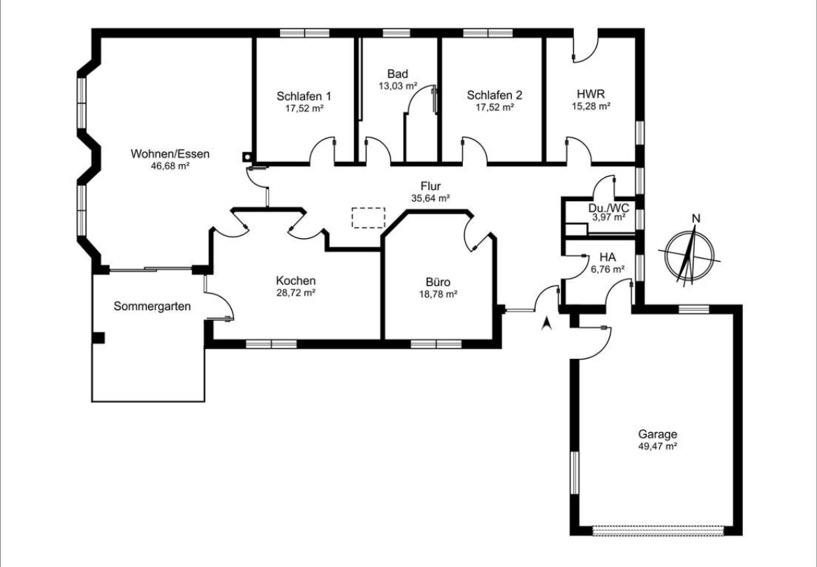

Also ich würde da auch deutlich höhere Kosten beim Dachausbau sehen und dann kommen ja durch diese drei Röhren schon auch noch weitere Einschränkungen hinzu. Die Fragen beim Grundriss wären:
1. Welche Funktion hat der Raum oben rechts in der Ecke? Von links nach rechts ist das ja Schlafen 1, Bad, Schlafen 2 und dann der weitere Raum.
2. Welche Funktion hat der Raum unten mittig? Der linke Raum wird ja wahrscheinlich die Küche sein, richtig? Und der daneben? Größe?
Man könnte wohl rein theoretisch oben dann die drei Schlafzimmer andenken, dann wäre die Frage ob man die Küche öffnet und dafür an dem Knick der Wand "abtrennt" und einen weiteren Raum schafft (Speisekammer und Hauswirtschaftsraum). Daneben dann ggf. den Raum als Büro/Gästezimmer. Aber da man keine Maße erkennt ist das alles so ne Sache. Und die Frage ist dann ob die Kompromisse nicht zu groß werden!?

Die Treppe würden wir in der Mitte des Hauses planen, wo auch gerade der Aufgang zum Dachboden (Dachbodenluke) ist. Unsere Idee wäre eine Wendeltreppe mit 140-160cm Durchmesser zu verbauen.

Kaum, das Ding ist eine Zumutung. Ich erahne ein Schlafzimmer, ein Büro, ein Kinderzimmer, ein Wohnzimmer, Küche, Bad, Hauswirtschaftsraum und Gedöns. Was ich nicht sehe, wo man hier eine Treppe integrieren wöllte. Maximal in der Küche, die ich allerdings nicht erkennen kann. Was sind das für Rohre unterm Dach? Tageslichtspots?
50K? Mal sehen: Dämmung, Dachfenster, Heizung, Trockenbau, Spachteln, Fußböden, Wände, Elektrik, Malern, Treppe. Mmmh, da seh ich schwarz.

Da das Haus eine sehr schöne Ausstattung hat was Bodenbeläge usw. angeht, würden wir ungern Wände verschieben und diesen tollen Zustand zerstören. Uns gefällt es unten so wie es ist. Wir würden gern unten schlafen und neben Schlafzimmer, Bad, Büro und Hauswirtschaftsraum noch einen Gästeraum haben. Für die Kids fänden wir oben zwei Zimmer mit kleinem Duschbad ideal.
Aus dem allgemeinen Feedback hier scheint unser Vorhaben allerdings nicht so leicht umsetzbar wie wir gehofft hatten. Ich hatte mir vorgestellt, dass eine Wendeltreppe im Flur (mittig im Gebäude an der einen breiteren Stelle)eigentlich gut reinpassen würde. Und eine große breite Gaube oben müsste doch das Problem mit der 25Grad Dachneigung lösen, oder nicht? Erfahrungen im Bau/Ausbau haben wir aber nicht und sind somit gerade etwas lost :/
