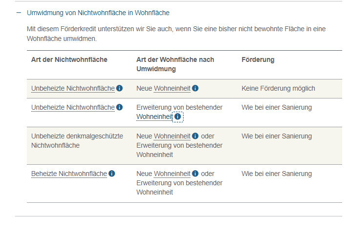

Der Keller des Gebäudes würden wir gerne zum Teil in Wohnraum umbauen. Ist sowas förderfähig?
Viele Grüße
KarstenausNRW
14.10.23 13:59
Ja, den Umbau des Kellers kannst Du über 261 fördern lassen ==> siehe KfW
Tabelle zur Umwidmung von Nichtwohnfläche in Wohnfläche: neue Wohneinheiten und Förderungen.
ABER: Ist der Keller als Wohnfläche deklariert? Oder braucht es dafür eine neue Baugenehmigung bzw. ist der Keller überhaupt als Wohnfläche genehmigungsfähig?

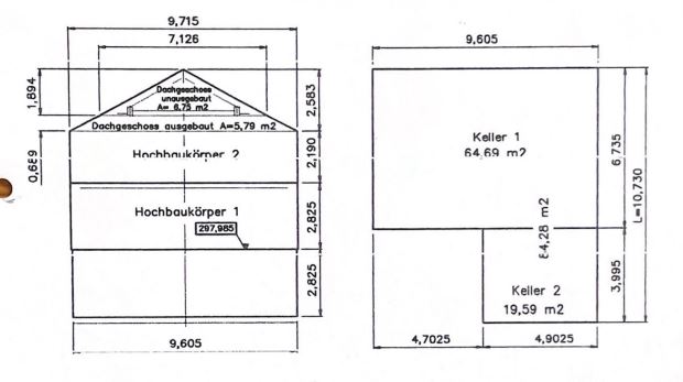

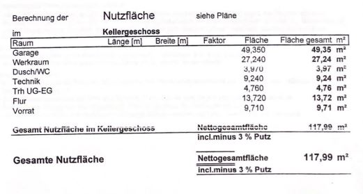

Der Keller (gesamt 120m2) ist als Nutzfläche in den Plänen deklariert. Davon sind 50 m2 die Garage. Der Keller hat eine Rohbauhöhe von 2,82 m
Anbei ein Screenshot der Flächenberechnung der Nutzfläche + Aufteilung.
Viele Grüße
Grundrisse: Linkes Dachgeschoss/Hochbaukörper; rechtes Keller 1 (64,69 m2) und Keller 2 (19,59 m2).
Kellergeschoss-Nutzflächen: Räume und Gesamtfläche 117,99 m²
Dann ab zum Bauamt und Architekten und klären, ob ein Umbau möglich ist. Was müsste dann alles gemacht werden?
- Architektenplanung und Bauantrag
- Elektrik
- Einbindung in Heizung ggf. größere Heizung
- Fluchtwege
- natürliche Belichtung, also Fenster (ggf. Abböschungen)
- Ausbuddeln des Keller zwecks Dämmung
Je nach aktuellem Ausbaustandard wirst Du für die 70qm irgendwo ab T€ 150 investieren müssen.
