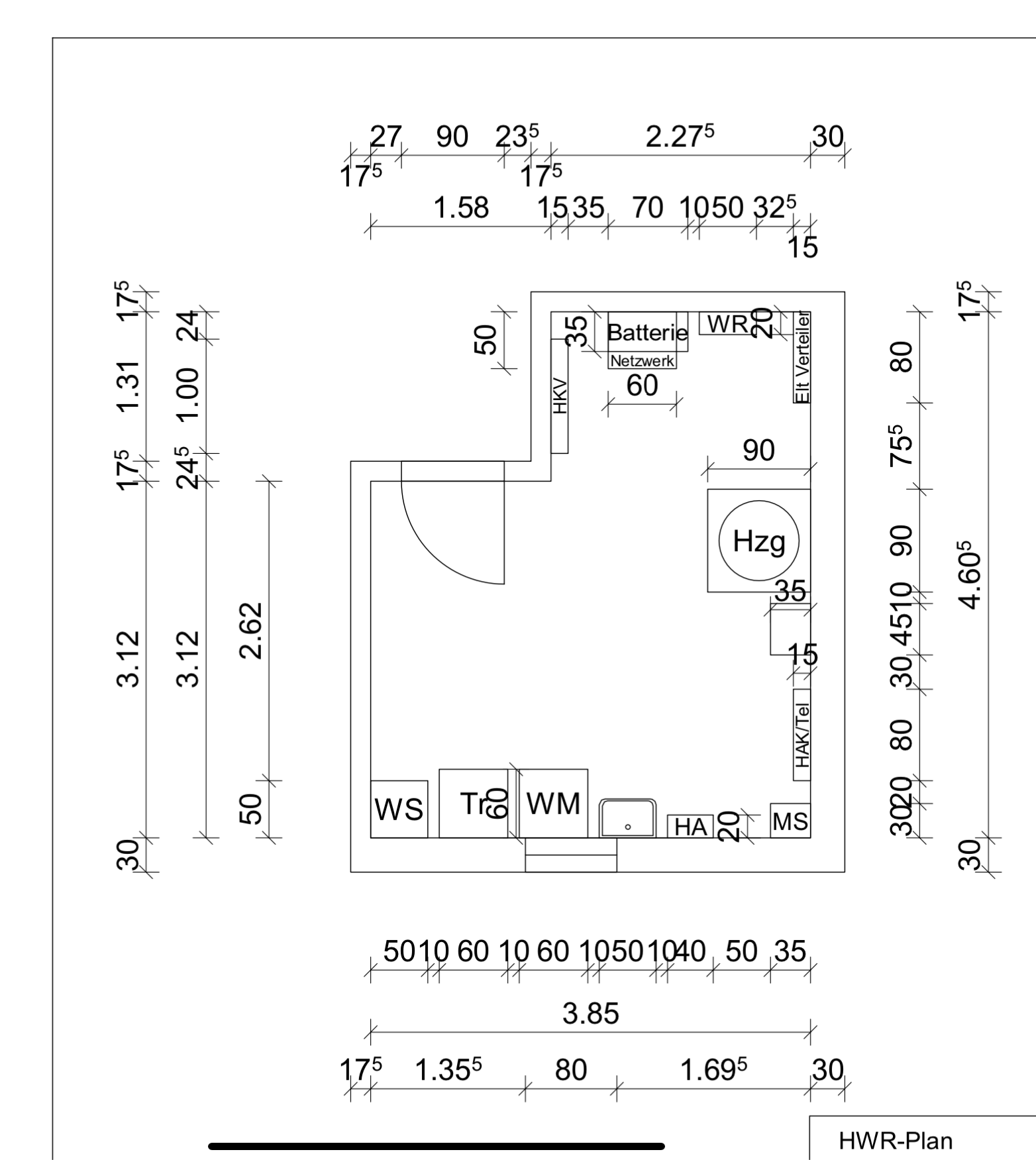

Hi,
könnt ihr mal über meinen Hauswirtschaftsraum Plan schauen und mir Feedback geben ob es genug Platz für die Batterie / Speicher der Photovoltaikanlage gibt? Die Photovoltaikanlage + Speicher soll deutlich nach dem Hausbau aufgestellt werden. Die Kabel sollen übrigens in einem Leerrohr was am Wäscheschacht liegt hoch gehen.
Der Netzwerkschrank soll unter die Decke kommen und darunter die Batterie.
Der Netzwerkschrank hat folgende Abmessungen, nur bei der Batterie / Speicher weiß ich es noch nicht.
Höhe: 882mm
Breite: 600mm
Tiefe:500mm
Danke!
Grundriss eines HWR mit WM, Tr, Hzg, Batterie, Netzwerk und Verteiler.
hanse987

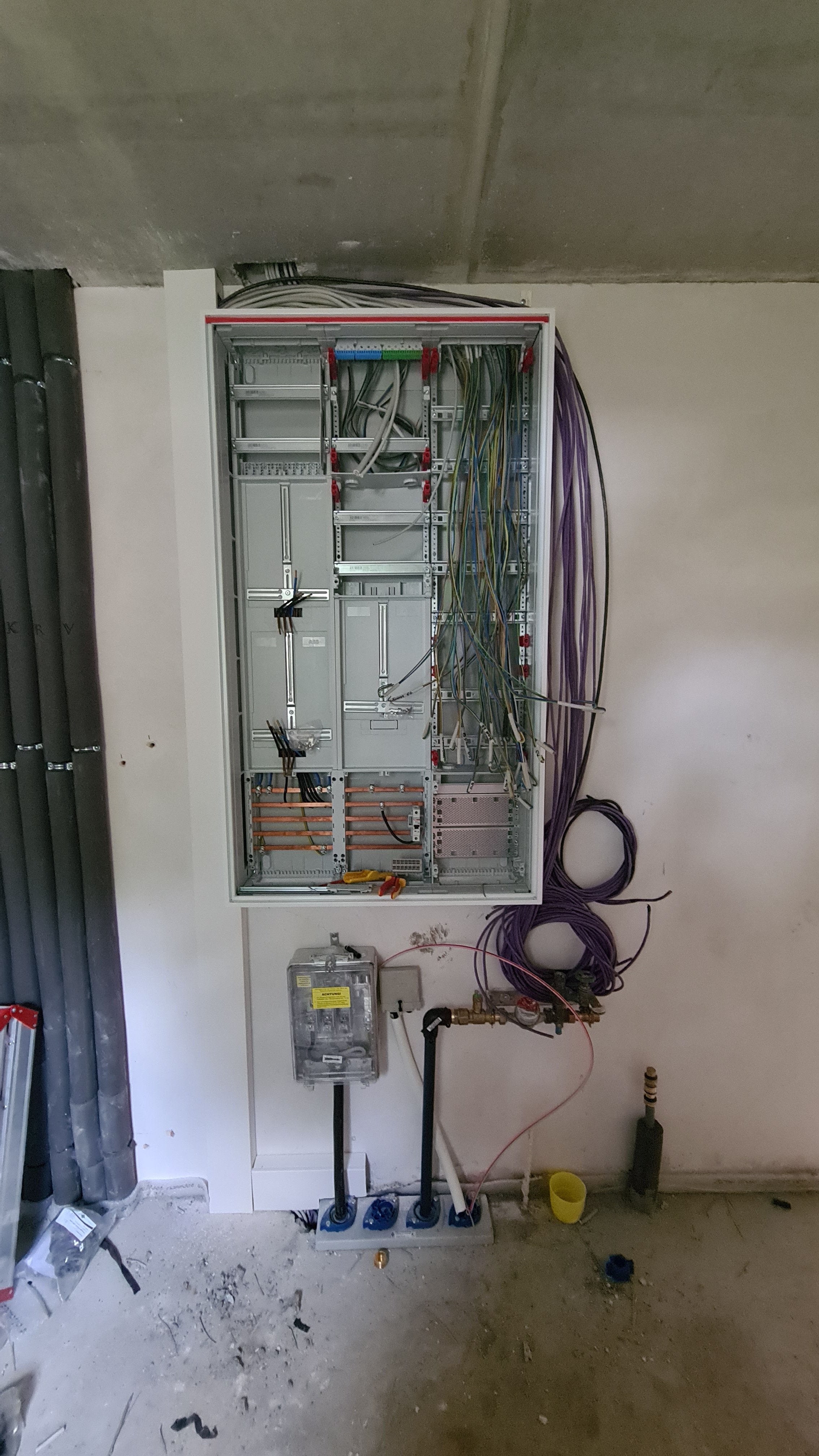

Vor dem Elektroverteiler muss nach den meisten TABs 1,2m frei bleiben. Wird der Elektroverteiler wirklich so schmal wie eingezeichnet?
Zu den Photovoltaik Komponenten kann ich nix sagen.

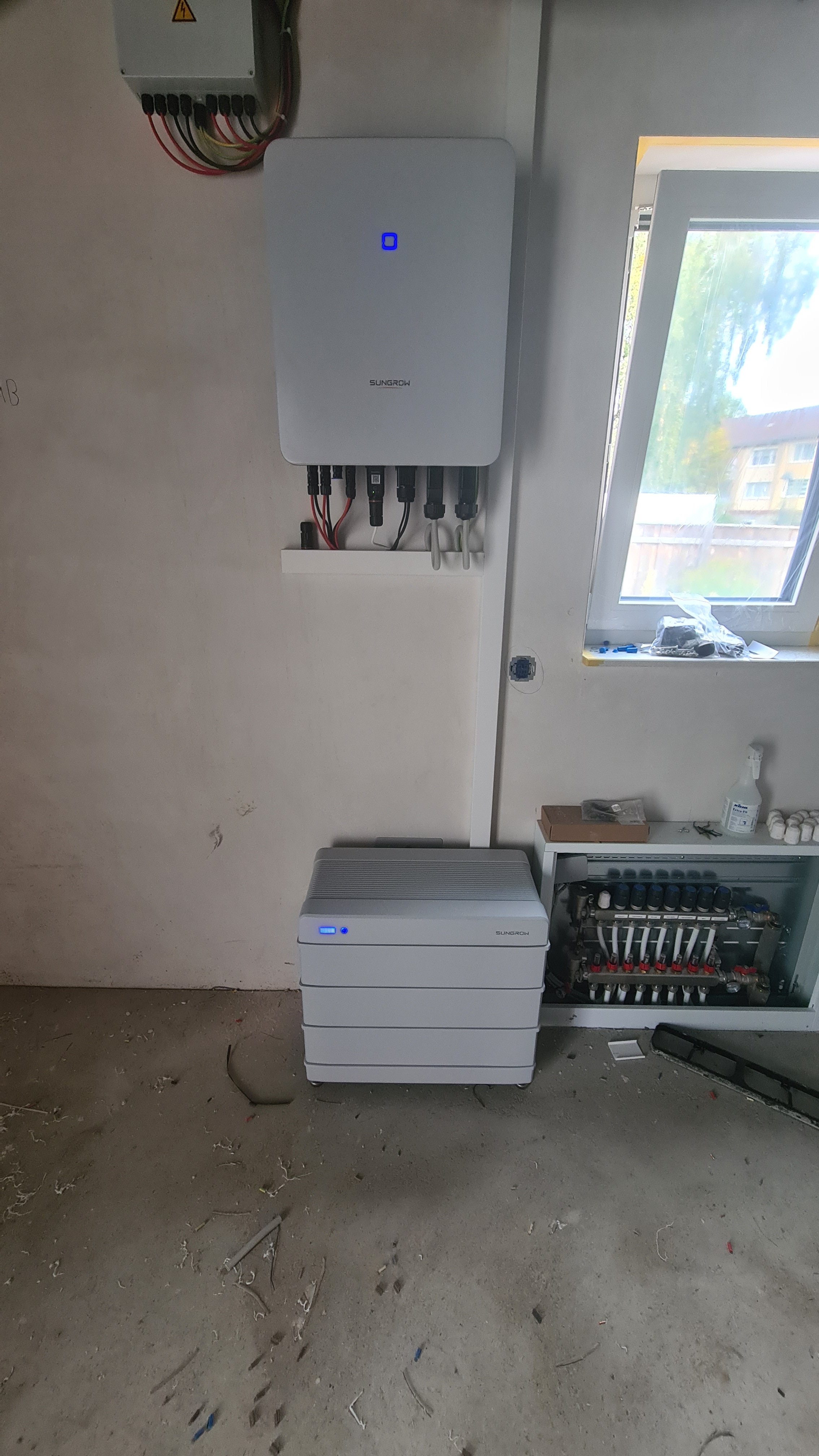

So schauts bei uns aus
Weißer Sungrow-Inverter an der Wand; darunter Speicher-Modul, Kabel sichtbar.
Batterie hat 9,6kWh
Breite 625 mm
Höhe 545 mm
Tiefe 330 mm
Ist der Rest schon fix? Warum nicht den ELT-VErteiler direkt über dem Hausanschluss?
Ist das ein Umbau oder ein Neubau?

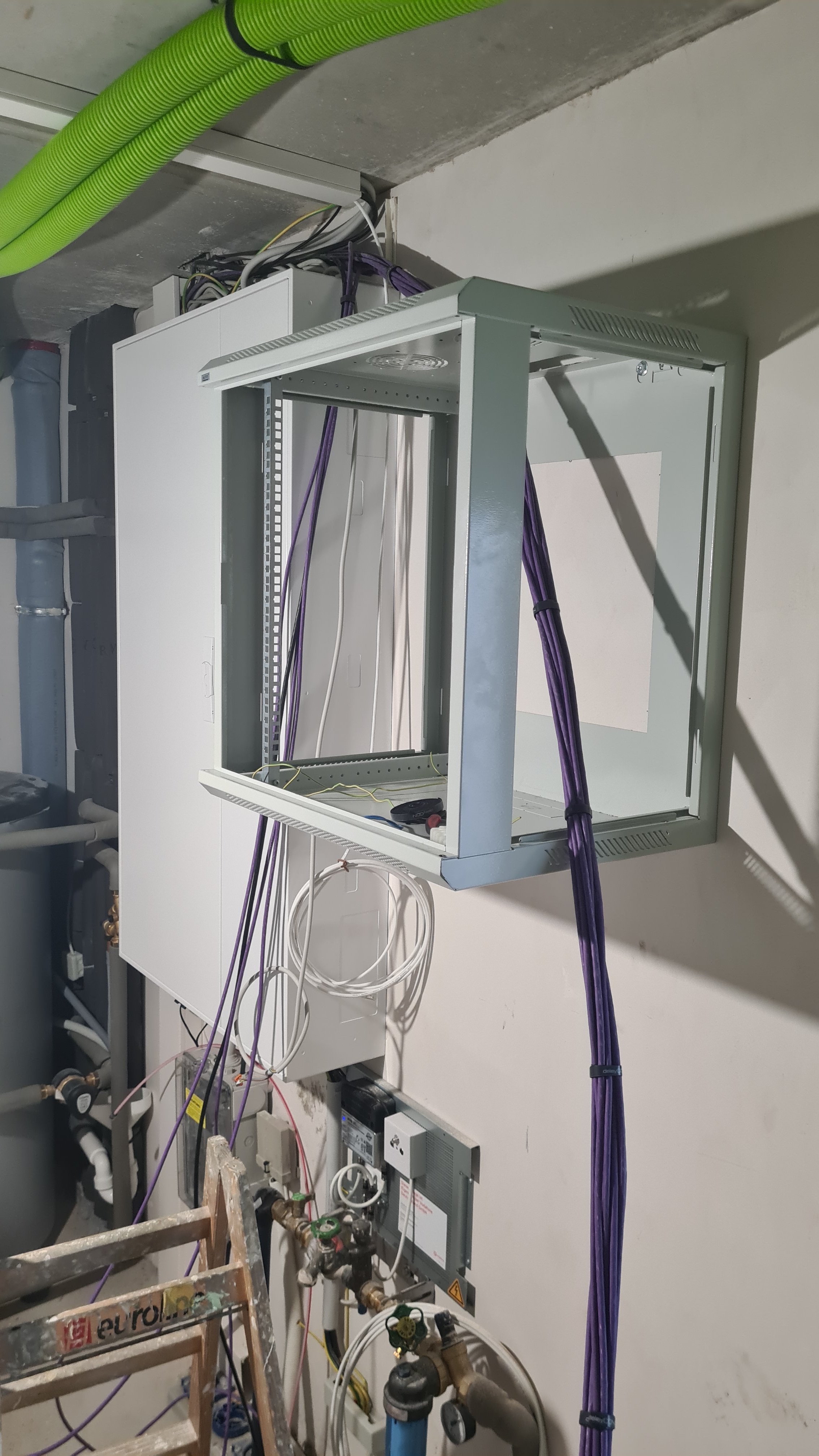

Und so siehts mit 600x600x450mm Netzwerkschrank aus. Der Kabelanschluss und bald noch Glasfaser passen da auch noch hin.
Offenes Metallrack mit violetten Kabelbündeln und weißen Kabeln im Technikraum.
Ich hatte mir auch lange Gedanken gemacht ob und wie das alles passt auf 10qm. Nu ist trotz Wärmepumpe, Pufferspeicher, Lüftung etc. noch nen haufen Platz frei
