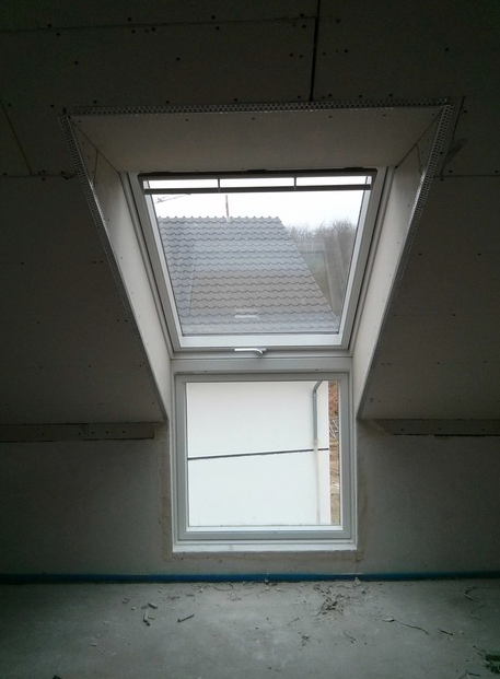

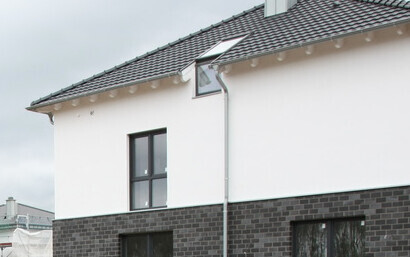

Du meinst so etwas? So habe ich das vor ein paar Jahren in meinem damaligen Haus machen lassen. Ist von Velux. Nur Beschattung ist ein Thema, über das Du Dir Gedanken machen musst. Technisch aber kein Problem wenn vernünftig geplant und ausgeführt. Lass Dir von Fanten nicht sagen, dass es eine Modesünde aus seiner Jugend sei ;-)
Außenansicht eines zweistöckigen Hauses mit weißer Fassade und dunkler Steinunterseite
Rohbau-Dachgeschoss mit großem Dachfenster, staubiger Boden und Gipskartonwänden.
So habe ich das nicht gesagt ;-) und es ist einfach eine Meisterprüfung für den Einbauer - da hätte ich gewissermaßen meine Hand für ins Feuer legen können, daß meine Jungs das verbockt hätten. Die Problematik hat zwei Dimensionen: nämlich die Dreidimensionalität der Einbausituation einerseits, und die Einpassung in zwei Bauteile unterschiedlich starken "Arbeitens" (sowohl zueinander als auch zum Element). Da haben damals offenbar mehrere Fensterbauer gemerkt, daß das ein reklamationsstarkes Spiel ist.
