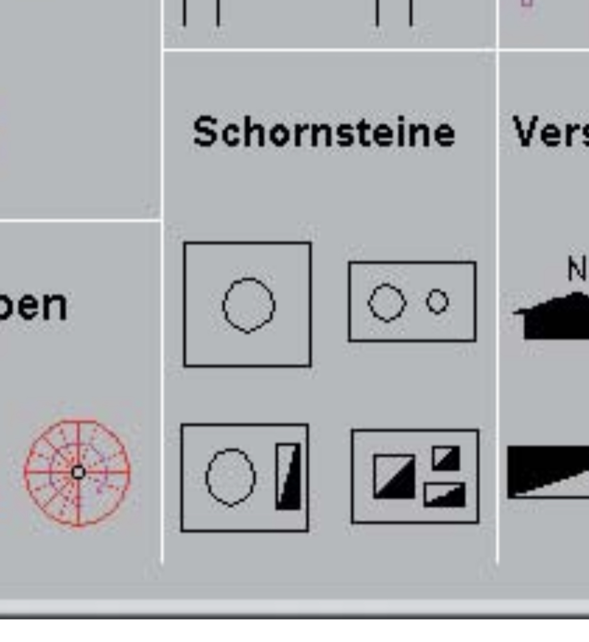

27.09.23 15:17
Es bleiben trotzdem ehemals geplante Boden- oder Deckendurchbrüche.
Strangentlüftung des Bades im OG könnte daher ja passen, dass diese Leitung bis in ein evtl. vorhandenen Keller weiter führt?
Sind die dünnen Wände um die Durchbrüche herum vorhanden oder nur geplant und nie ausgeführt worden?

Der Durchbruch ist vorhanden. In der Tat könnte es sich dabei um eine Planung des Schornsteins handeln. Welcher jedoch nicht durchgeführt wurde. Weder an der Wand noch an der Decke ist nichts derartiges Erkennbar.

Ah ja, Kreis war ein Kaminschlot 🙂
MavGer1811 schrieb:
I'm Bad rechts unten ist der Schornstein (Gegenstück Wohnzimmer EG)
Und im Kinderzimmer das Pendant des Esszimmers.
MavGer1811 schrieb:
Ich hänge noch einmal des Gesamtgrundriss an.
Keller wäre auch interessant.
Es könnte der Abfluss sein, der sich von unten nach oben durchzieht mit seiner Entlüftung.
MavGer1811 schrieb:
Auf dem Dach öden ist ungefähr an dieser Stelle ein Rohr welches die Luftzufuhr für die Sanitäranlagen regelt.

Ich habe gerade nochmals nachgeschaut.
Es scheint das Entlüftungsrohr zu sein, welches sich vom Keller bis in den Dachboden zieht. Man hört den Hohlrsum beim Klopfen. Dies ist allerdings nicht in der Ecke, sondern etwas zentraler in der Wand.
Dies wird den Durchbruch leider ziemlich schwierig gestalten.

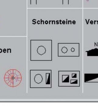

Dann löse ich das Rätsel mal auf. Das Zeichen bedeutet: Rauchfang
Ist bei offenen Kaminen dieser trichterförmige Bereich oberhalb des Feuers, in dem der Rauch aufgefangen (daher der Name) wird und dann zum Schornstein geleitet wird.
Am Ende (siehe 1. OG) also nichts anderes als ein Schornstein.
Die Kennzeichnung im Wohnzimmer (also rund) ist formal auch ein "Rauchfang", aber ein runder.
