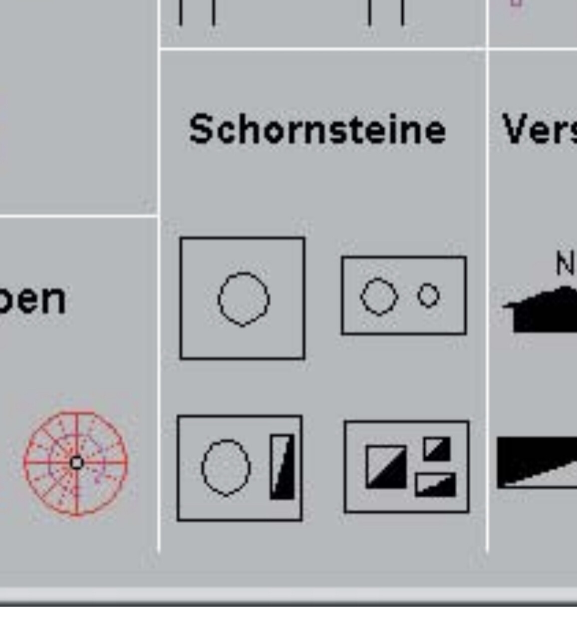

Vielleicht kann mir jmd Weiterhelfen.
Wir würden gerne einen Durchbruch von Küche zu Esszimmer realisieren.
Die Planung ist noch in den Kinderschuhen und ein erster Blick in den Grundriss wurde geworfen.
Dort habe ich folgendes Symbol entdeckt, dass mir so unbekannt ist, besonders in der Kombination.
Weiß jemand was dies bedeuten soll. Es geht um das Symbol rechts unten im Esszimmer.
Danke und viele Grüße

Simon-18927.09.23 15:17Es bleiben trotzdem ehemals geplante Boden- oder Deckendurchbrüche.
Strangentlüftung des Bades im OG könnte daher ja passen, dass diese Leitung bis in ein evtl. vorhandenen Keller weiter führt?
Sind die dünnen Wände um die Durchbrüche herum vorhanden oder nur geplant und nie ausgeführt worden?

Sind die dünnen Wände um die Durchbrüche herum vorhanden oder nur geplant und nie ausgeführt worden?Der Durchbruch ist vorhanden. In der Tat könnte es sich dabei um eine Planung des Schornsteins handeln. Welcher jedoch nicht durchgeführt wurde. Weder an der Wand noch an der Decke ist nichts derartiges Erkennbar.MavGer1811 schrieb:
Der Kamin ist im Wohnraum und dort war ein offener Kamin mit Sitzbank verbaut.Ah ja, Kreis war ein Kaminschlot 🙂MavGer1811 schrieb:
I'm Bad rechts unten ist der Schornstein (Gegenstück Wohnzimmer EG)Und im Kinderzimmer das Pendant des Esszimmers.MavGer1811 schrieb:
Ich hänge noch einmal des Gesamtgrundriss an.Keller wäre auch interessant.Es könnte der Abfluss sein, der sich von unten nach oben durchzieht mit seiner Entlüftung.

Es könnte der Abfluss sein, der sich von unten nach oben durchzieht mit seiner Entlüftung.Ich habe gerade nochmals nachgeschaut.Es scheint das Entlüftungsrohr zu sein, welches sich vom Keller bis in den Dachboden zieht. Man hört den Hohlrsum beim Klopfen. Dies ist allerdings nicht in der Ecke, sondern etwas zentraler in der Wand.
Dies wird den Durchbruch leider ziemlich schwierig gestalten.
Vielen Dank Leute!
KarstenausNRW27.09.23 16:19Dann löse ich das Rätsel mal auf. Das Zeichen bedeutet: Rauchfang
Ist bei offenen Kaminen dieser trichterförmige Bereich oberhalb des Feuers, in dem der Rauch aufgefangen (daher der Name) wird und dann zum Schornstein geleitet wird.
Am Ende (siehe 1. OG) also nichts anderes als ein Schornstein.
