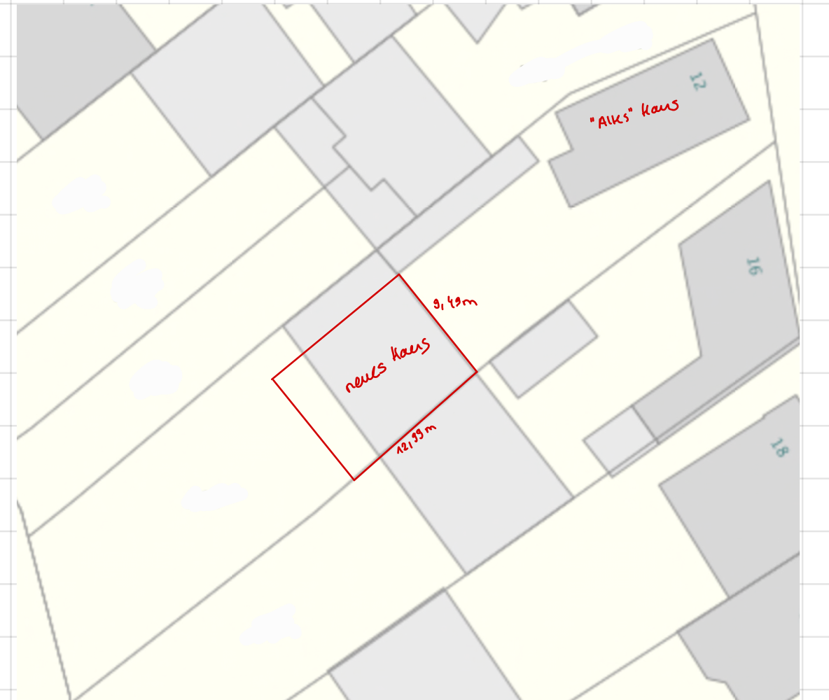

ich habe ein Grundstück geerbt auf dem bereits ein Haus steht, nun würde ich gerne in zweiter Reihe bauen. Es handelt sich um das Grundstück mit der Hausnummer 12, wo das vordere bereits besteht und hinten dran befand sich eine Scheune, welche bereits abgerissen wurde und dort möchte ich das neue Haus errichten.
Lageplan: Rot umrandetes Gebäude mit der Aufschrift 'neues Haus'.
Einen Bebauungsplan gibt es nicht. Es werden 2 Vollgeschosse mit Unterkellerung. Das Dach wird ein Satteldach.
Es wird an die Grenze zur Hausnummer 16 angebaut (Brandschutzwand, so dass ggf. Der Nachbar dran bauen könnte) dem Nachbarn seine Scheune ist ebenfalls bereits abgerissen.

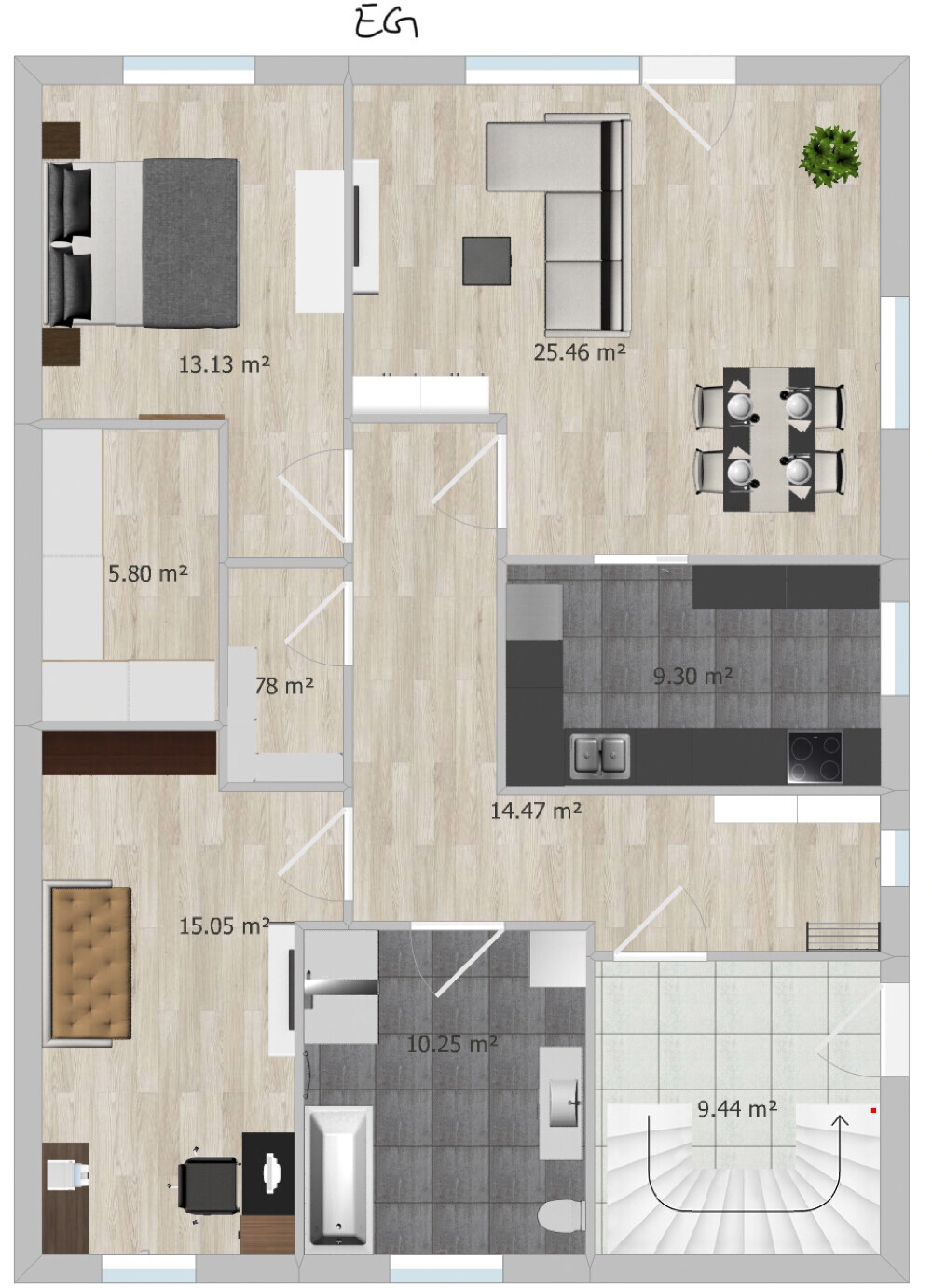

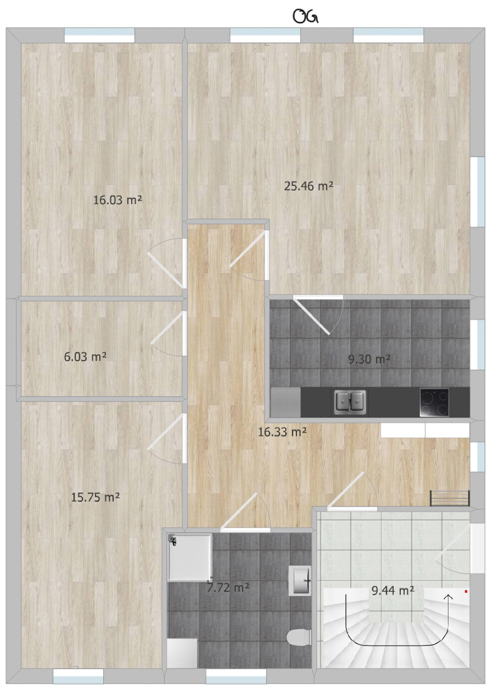

ich habe auch bereits einen ersten Grundriss entworfen und ich würde mich über eure konstruktive Kritik freuen.

Das OG soll vermietet werden, als Abstellfläche hätten sie dann den Speicher zur Verfügung.

Für den Grundriss machst du am besten einen extra Thread im Grundrissbereich auf, mit ausgefülltem Fragebogen.

Das Baugebiet sieht nach Dorfkern = "nicht überplantem Innenbereich" aka §34 aus. Da hast Du es mit dem Einfügungsgebot und mit sogenannten faktischen Baufenstern zu tun. Ich würde mich nicht darauf verlassen, daß dieses erst mit der Scheune von Nr. 18 endet; eine sicherere Position wäre die Grundfläche Deiner alten Scheune. Ob es klug ist, an die Grenze eine Traufseite zu setzen, dahinter male ich mal ein mannshohes Fragezeichen. Auch solltest Du klären, welche Grenzabstände einzuhalten wären: im Plan erkenne ich keine eindeutige Seite für den einseitigen Anbau. Das ist aber nicht gleichbedeutend damit, daß es ein Wunschkonzert wäre. Mache eine Bauvoranfrage. Und ja, ein Baugrundgutachten ist immer zu empfehlen.
