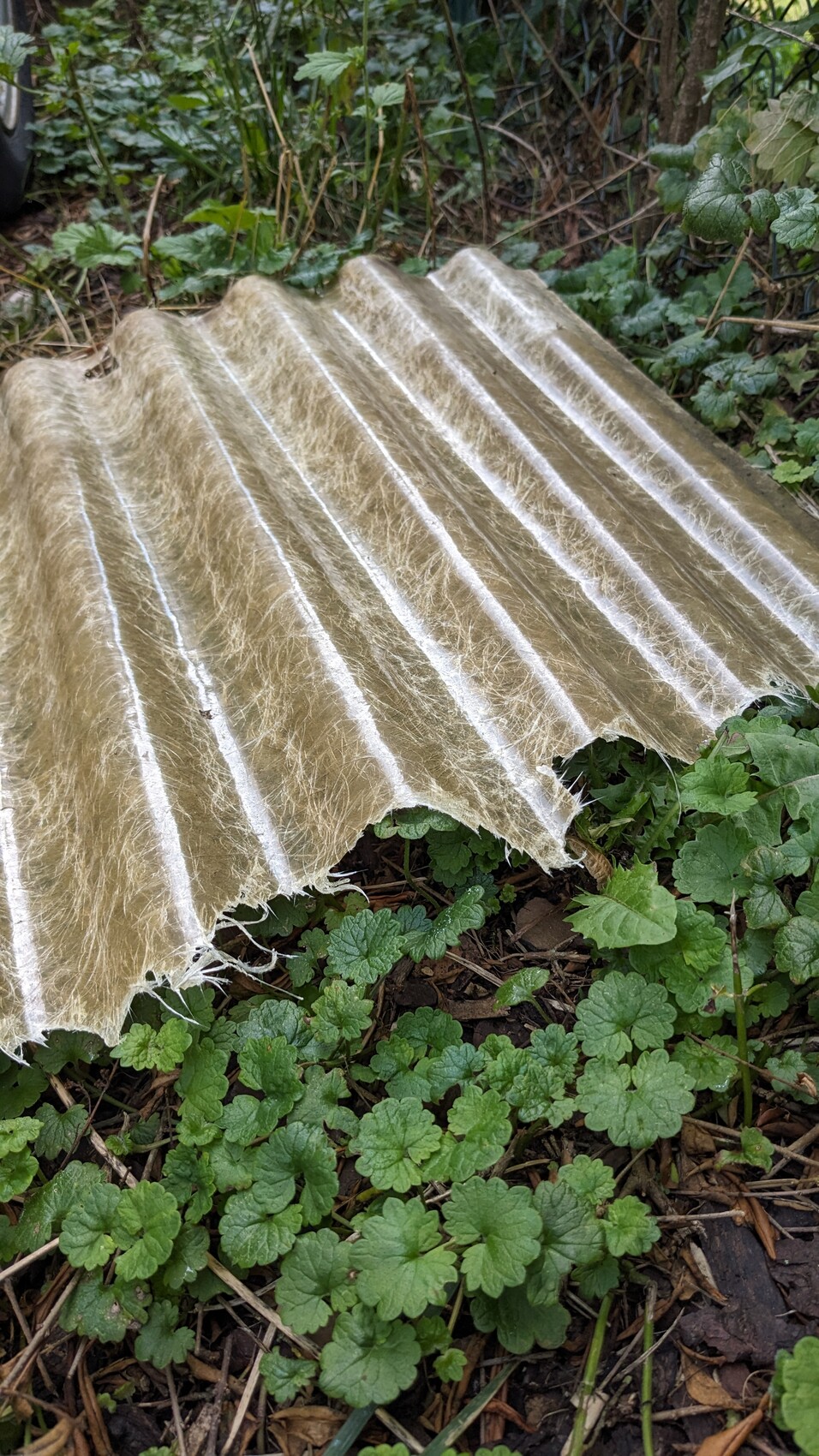

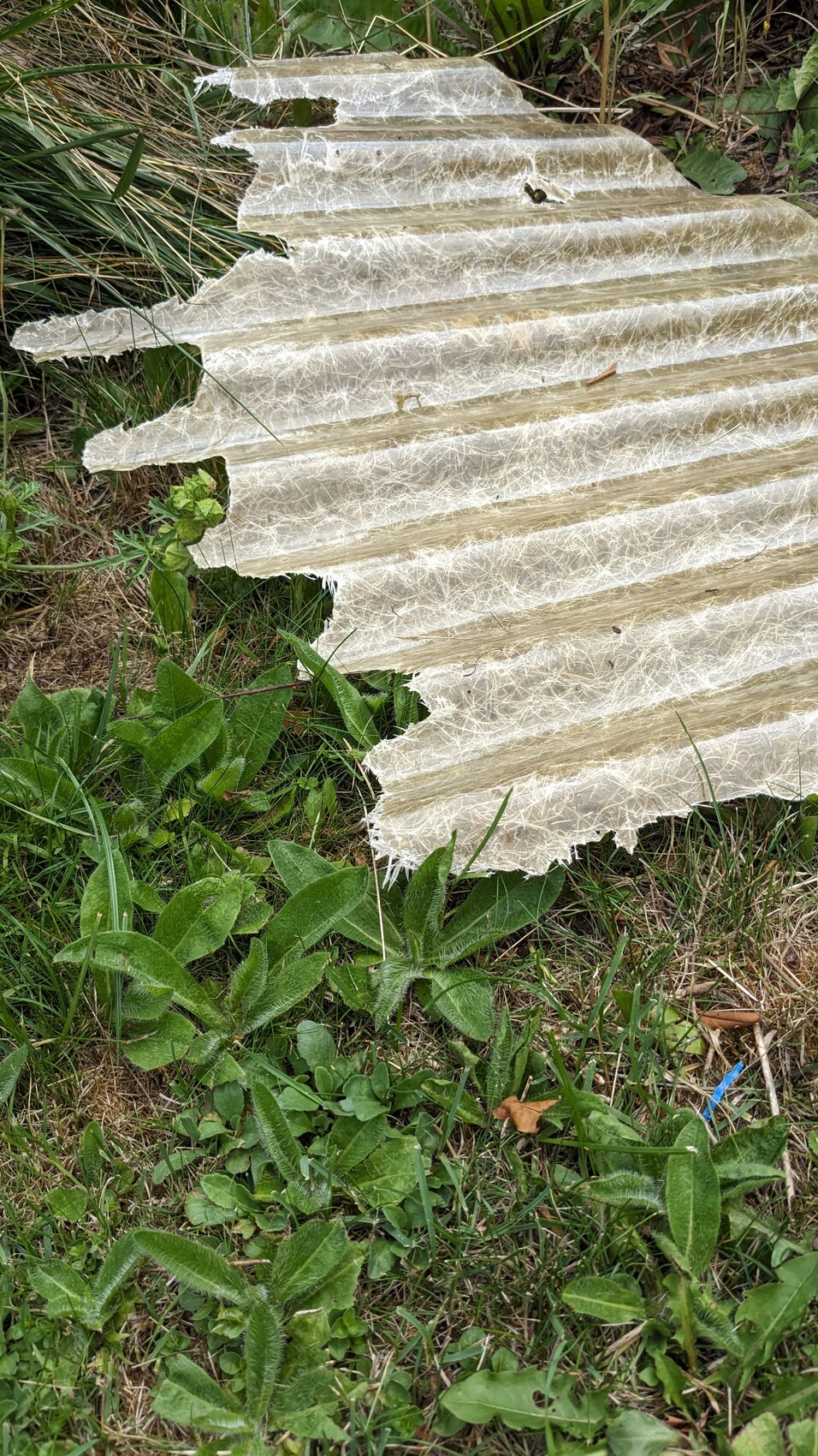

Hi zusammen!
Wir haben letztes Jahr ein Haus gekauft, Baujahr 1988. Im Garten steht ein kleiner Unterstand für Brennholz, Gartengeräte etc.
Bei dem Sturm letzte Woche hat es uns Teile des Dachs (des Unterstands) abgerissen und im Garten verteilt. Ich dachte dass es sich bei dem Material um PVC o.ä. handelt, ein Nachbar meinte allerdings es könnte auch Asbest sein.
Habe mal zwei Bilder angehängt. Die Dicke des Materials beträgt ungefähr 1-2mm.
Bin um jede Hilfe dankbar!
Grüße
Beige gewellte Dachplatte liegt auf dem Boden, umgeben von Grünpflanzen.
Abgerissene, wellenförmige, faserige Dachplatten aus Kunststoff liegen im Gras.

Von wann (Baujahr) ist denn das Dach bzw der Unterstand?
und
was ist, wenn ich nach den Fotos sage, dass es kein Asbest ist… wem glaubst Du dann? Deinem Nachbarn oder mir?

Das sind faserverstärkte (vermutlich Kunststoff/Glas) Kunststoffplatten die vergilbt sind. Mit den durch ihre identische Wellenform bekannten Asbestwellplatten hat das nichts zu tun. Vermutlich kamen diese Platten auch erst lange nach 1988 auf den Unterstand. Normalerweise ist eine Ferndiagnose unseriös, aber so eindeutig ist es auch selten.
