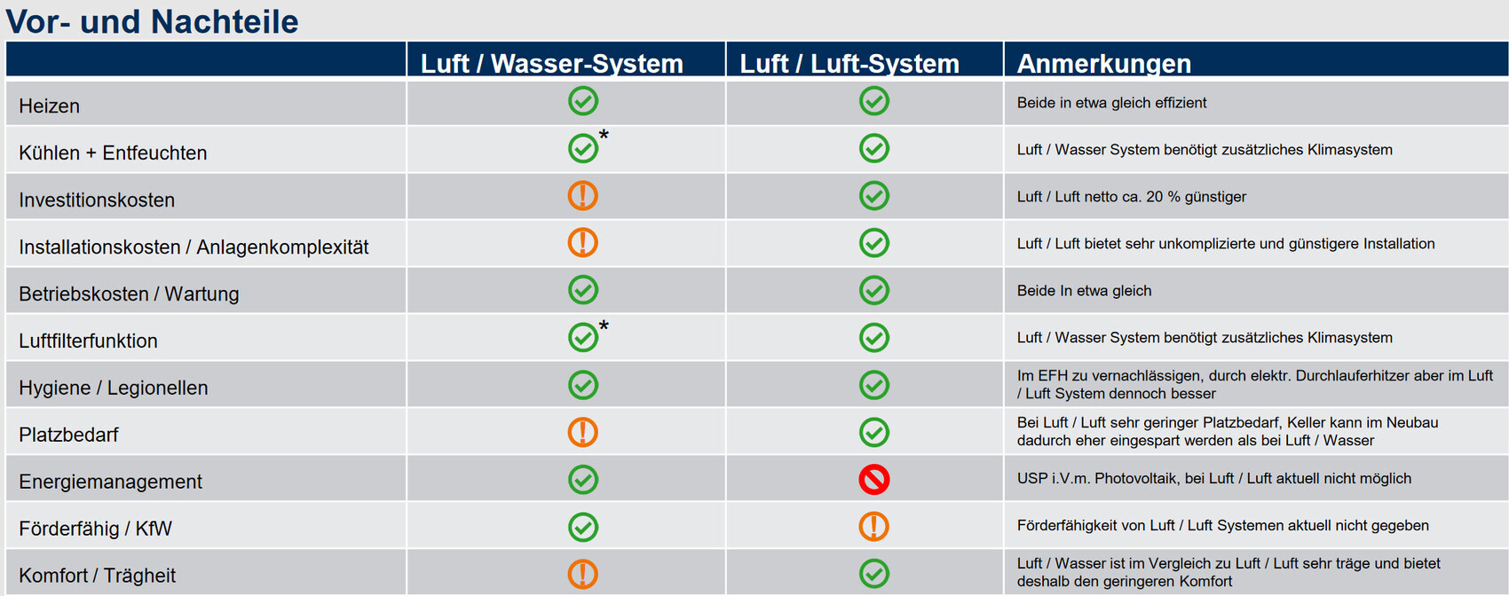

eine "Klimaanlage" ist eine Luft-Luft Wärmepumpe!
Im gut gedämmten Neubau würde ich sowas gg. der Luft-Wasser-Wärmepumpe immer bevorzugen.
Schnellere Reaktionszeit bei ERR, weniger Investkosten, aktive Entfeuchtung, kaum Platzbedarf im Hauswirtschaftsraum oder Keller!
Warmwasser macht man dabei mit elektr. Durchlauferhitzer.
Vergleichstabelle: Vor- und Nachteile von Luft/Wasser- und Luft/Luft-Systemen mit Hinweisen.
Das ist mir schon klar. Die Frage ist, wieso noch kein Hersteller für die normale Wärmepumpe (Heizungsanlage) passende Innengeräte anbietet, die im Winter kühlen können. Es gibt ja auch Multi-Split Anlagen für Klimaanlagen, wieso nicht sowas in der Art?
