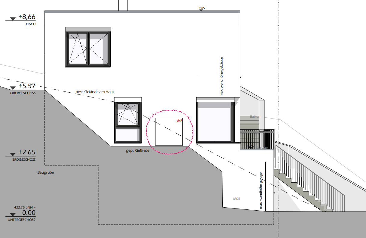

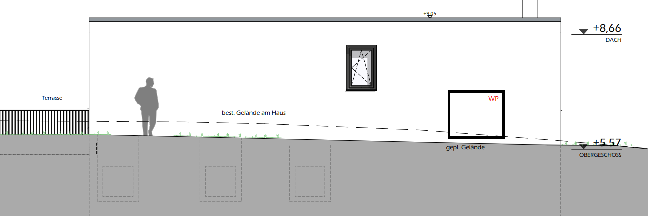

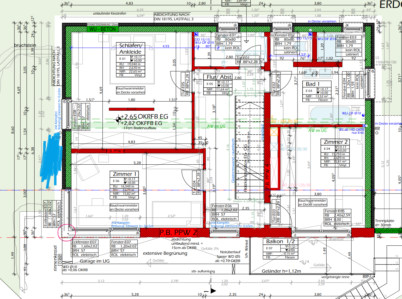

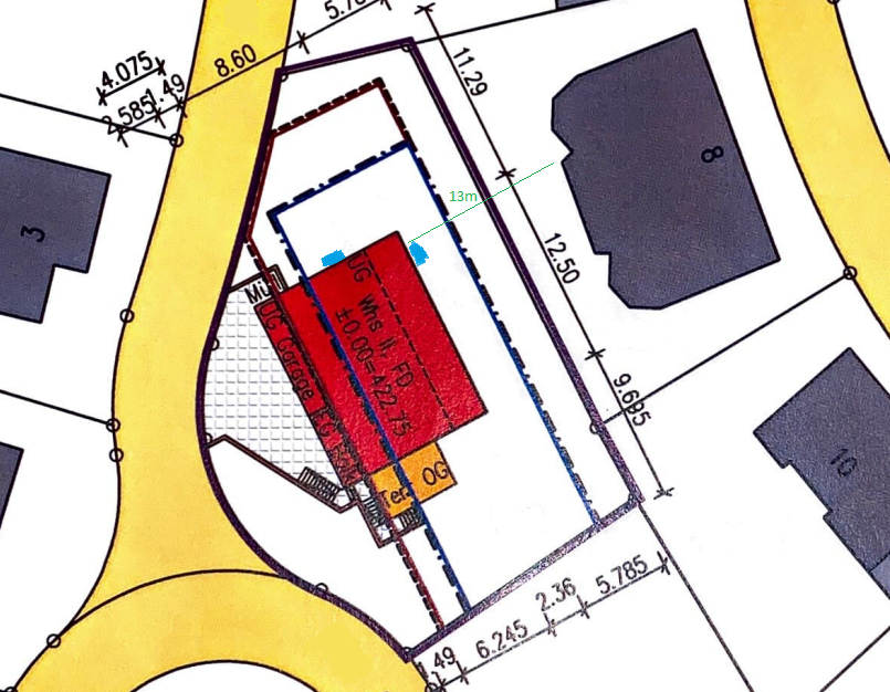

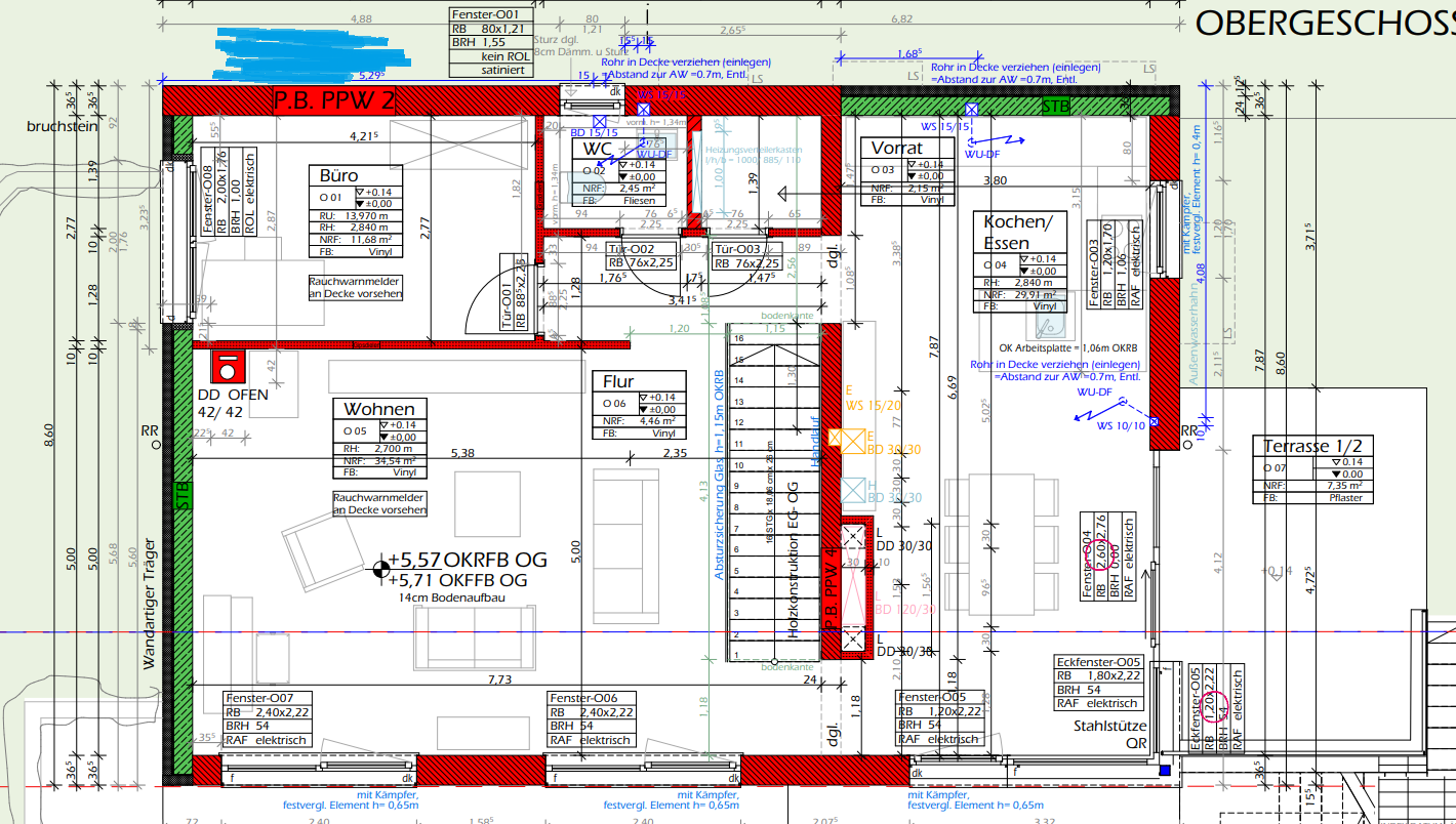

Danke für die zahlreichen Meinungen, das hilft schon sehr. Gerne noch einige Pläne zum veranschaulichen, die beiden potentiellen Wärmepumpe Standplätze sind blau eingezeichnet. Der Abstand zum Gebäude des Nachbar beträgt etwa 13m (hatte ich zuvor schlecht überschlagen), der Abstand zur Grundstücksgrenze fast 6m. Ich möchte den Nachbarn natürlich auch nicht mit Geräuschen belästigen, aber ich glaube durch den Abstand kommt da nichts mehr an, zumal dort auch noch Mauern kommen die den Schall z.T. abhalten würden.
Die Leitung der Wärmepumpe wurde bereits vom UG zum Schlafzimmer nach außen geführt, dieser Bereich ist auch schon verfüllt. Andere Standorte sind daher und generell auch wegen des sehr steilen Geländes eher schwierig. Die Frage ist jetzt ob die Leitung noch verlängert wird und die Wärmepumpe nach oben gestellt wird oder ob sie dort verbleibt wo aktuell die Leitung in etwa endet (zwischen Schlafzimmer und Kinderzimmer). Beim Lesen der Pläne beachten, dass unser Wohngeschoss inkl. Terrasse und Garten im OG sind.

Im Winter hat man die Fenster meistens geschlossen, da sehe ich bei 13m absolut kein Problem und würde auf keinen Fall aus falsch verstandener Rücksichtnahme mir ein Problem einbrocken
