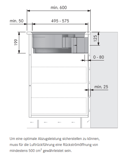

Bei mir sind es oben ein 20er Auszug und hinten auch ca. 20cm. Also ich muss komplett die minder Tiefe (glaube T=38cm?) für die Auszüge nehmen.
Normal gibt es für alle Kochfelder technische Zeichnungen.
z.B.:
Technische Zeichnung einer Küchenlüftung mit Rückströmöffnung ?500 cm² und Maßangaben.

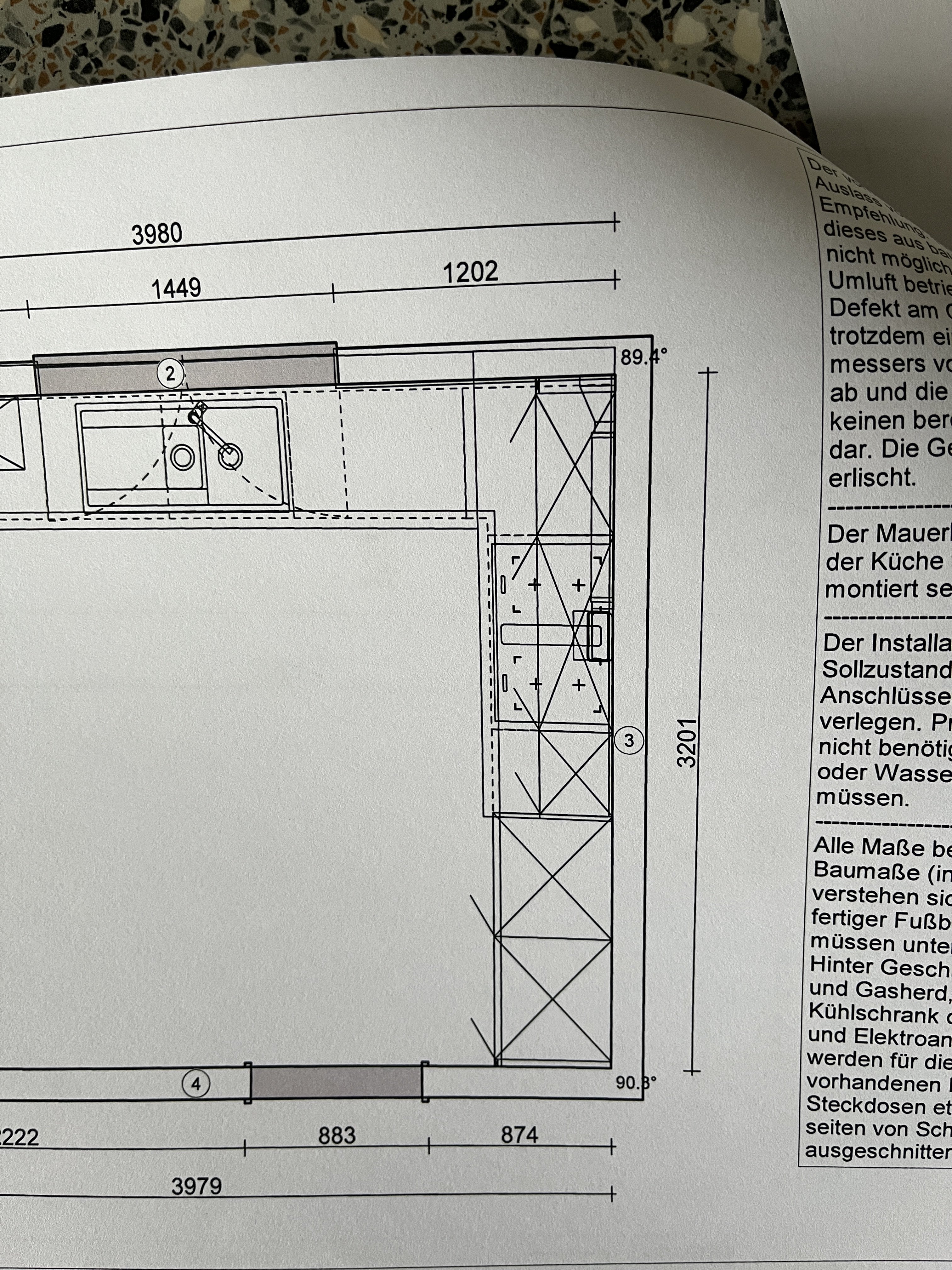

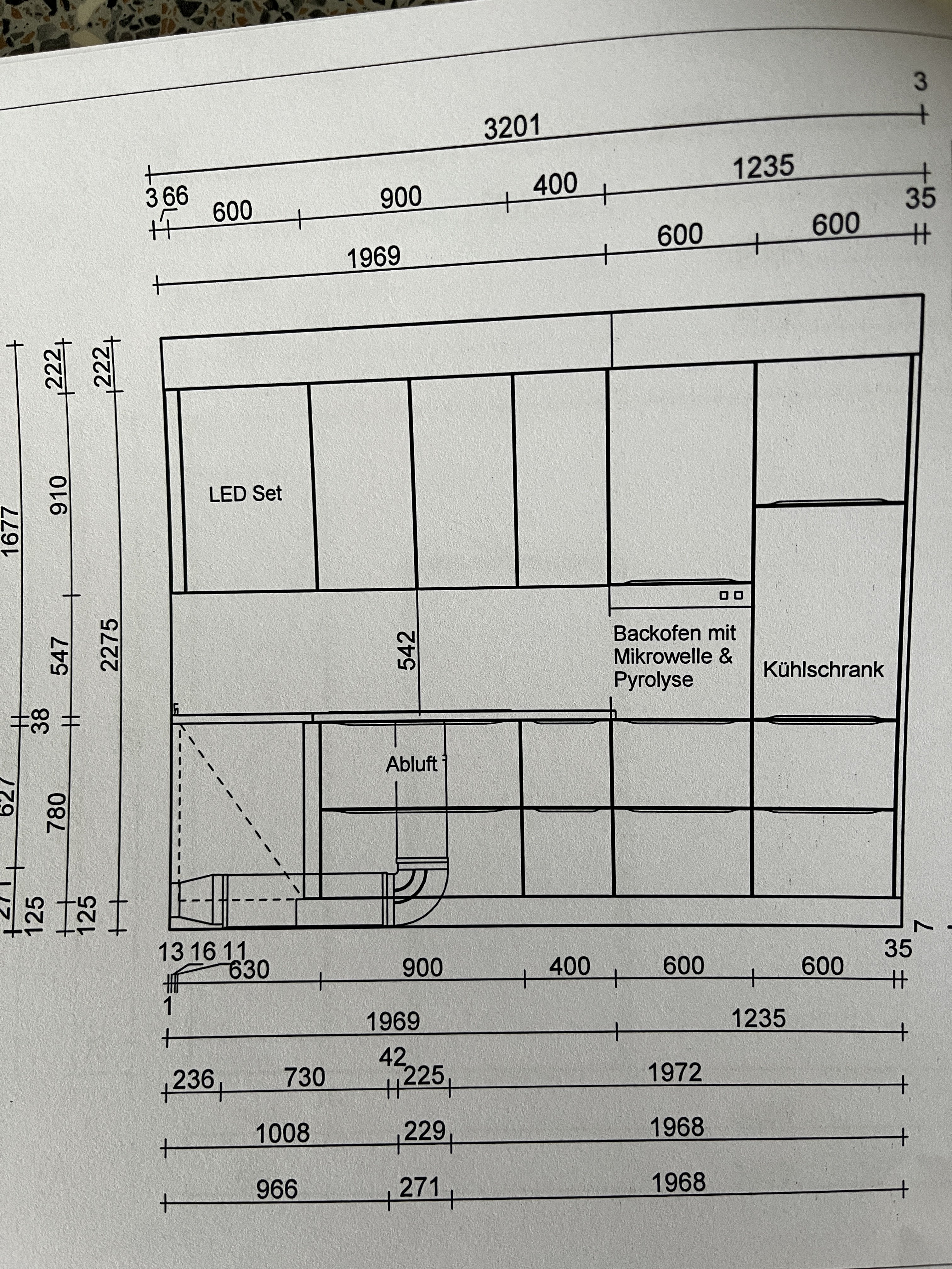

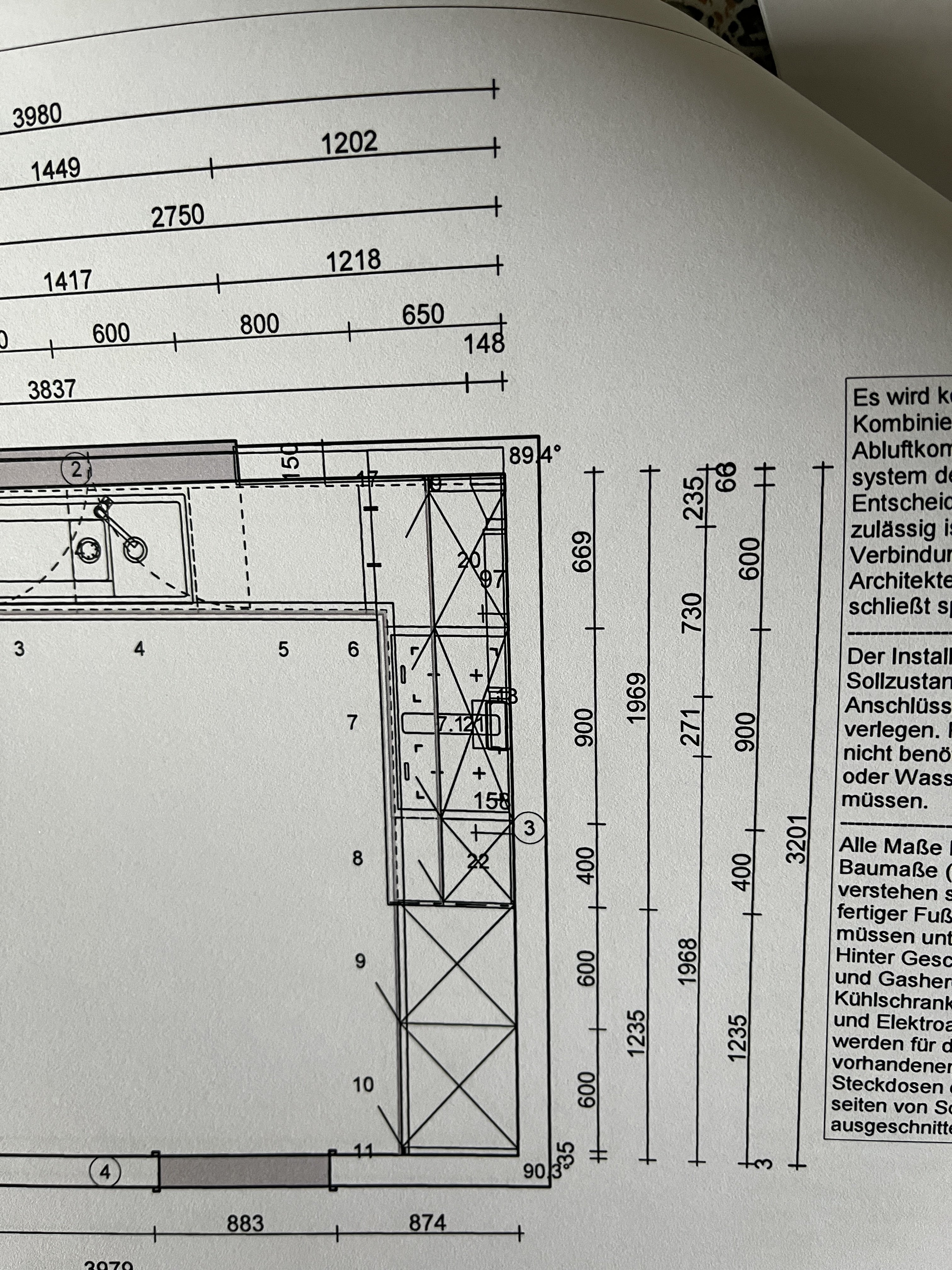

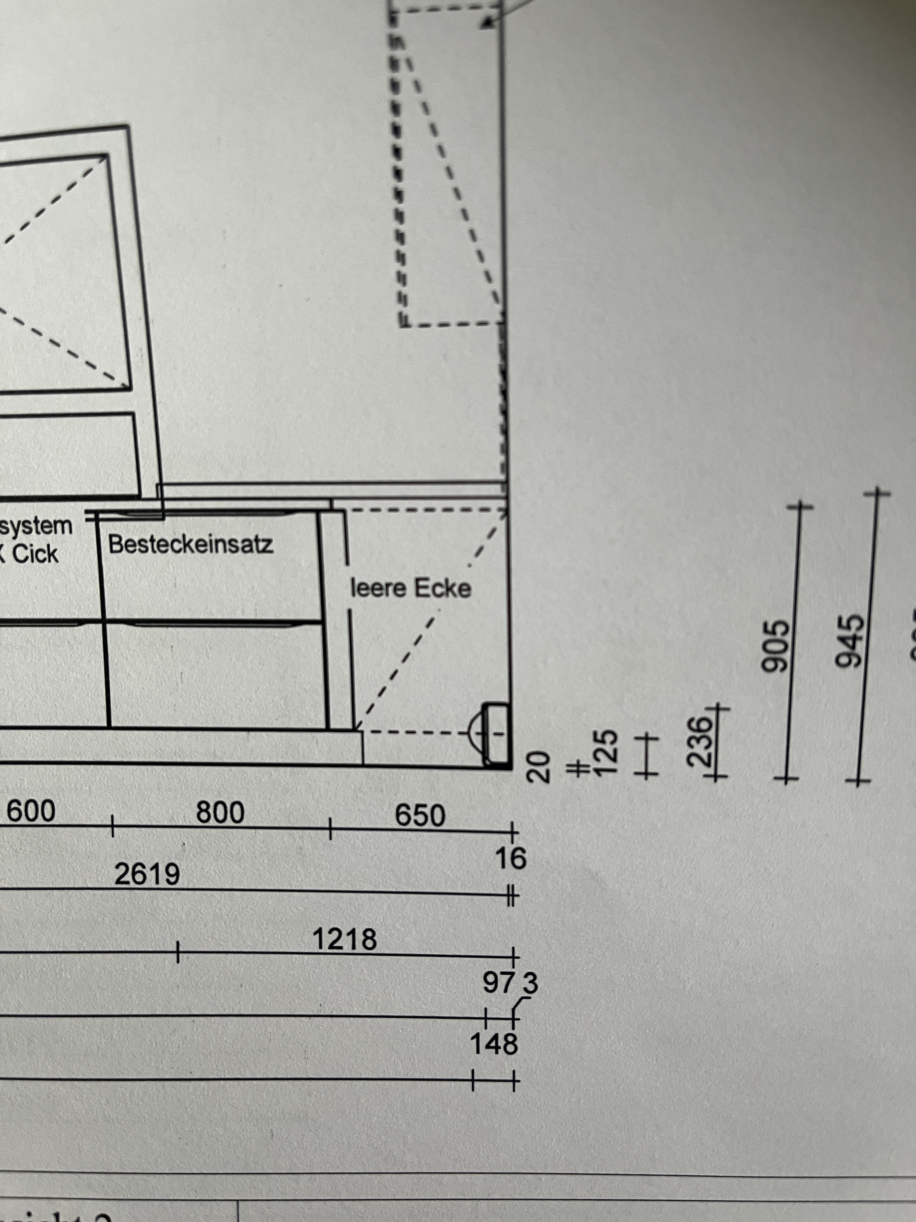

Wie haben unsere Küche noch nicht, aber ich hab dir mal 4 Ausschnitte unseres Plans angehängt.
Kurz gesagt sollten in dem Schrank maximal 100-120 mm in der Tiefe verloren gehen.
Lange Version…
Rein theoretisch sollte bei unserer Küche, 2 Schubladen übereinander, die obere in der Mitte einen Ausschnitt von ca. 230x100 bekommen und rechts und links komplette Tiefe und bei der unteren Schublade muss wohl die linke Hälfte um ca 100 mm eingekürzt werden.
Aber ob der Hersteller das so macht… Kann auch sein, dass er aus Kostengründen beide Schubladen um diese 100mm einkürzt.
Da wir aber im Vergleich zu unserer jetzigen Küche den doppelten Platz haben, war das für mich irrelevant.
