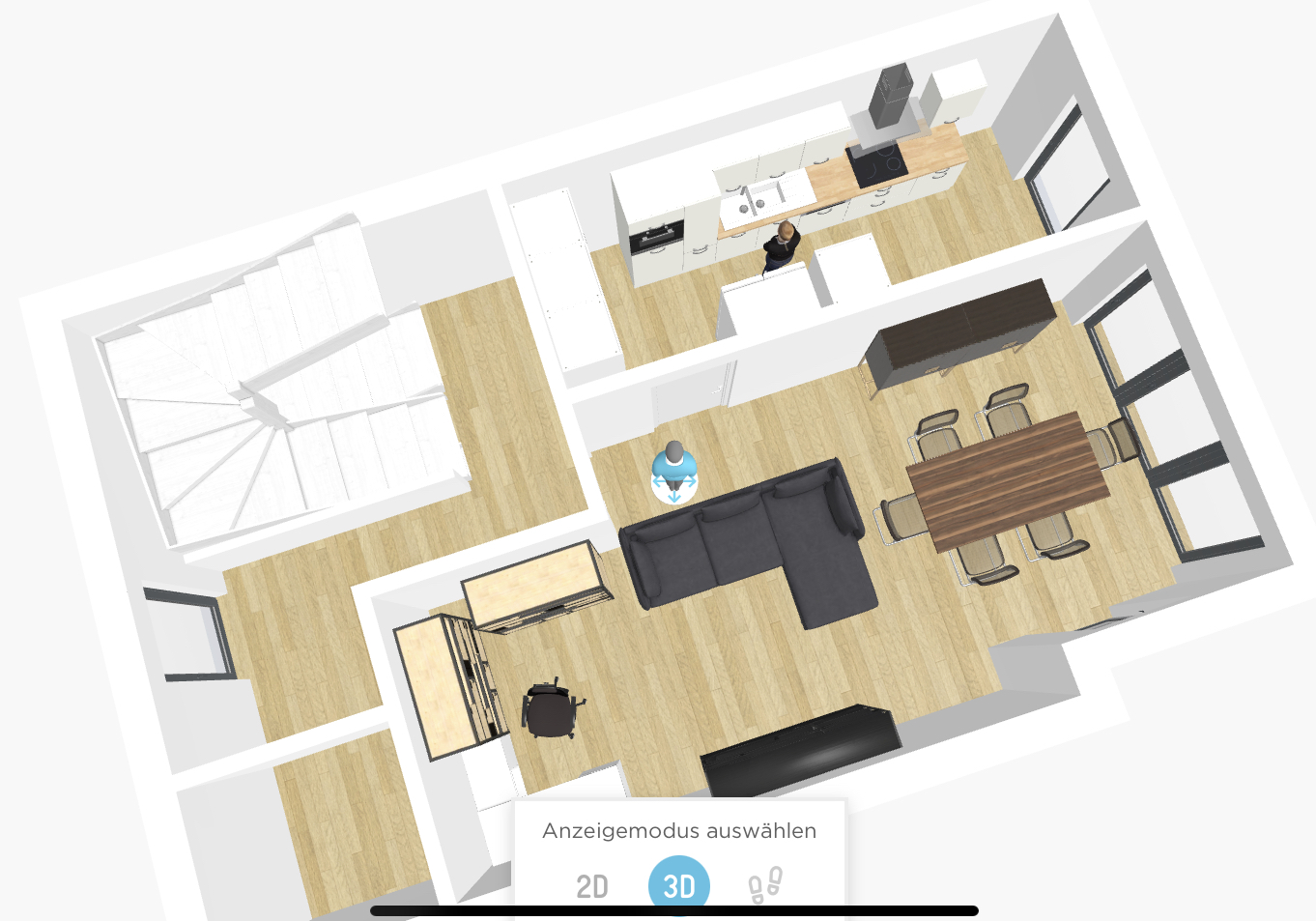

ᐅ Grundriss Doppelhaushälfte mit Pultdach und Balkonterrasse - Feedback
Erstellt am: 09.09.22 16:11
Hitokiri-1978kbt09 schrieb:
Naja, ist halt dein Grundriss ... aber er ist wirklich nicht gut.Ach was. Wenn ich mir auch den anderen Thread des TE so anschaue, denke ich: wir ignoranten Kritikaster sollten uns da mehr zurückhalten, der Aufruf "Feuer frei" galt wohl eher dem tosenden Applaus. Der TE fühlt sich im Landeanflug, und da klatscht man (wahlweise auf "2" oder auf "und", ROTFL). Ich bin dann mal weg (aber nicht auf dem Jakobsweg) ...https://www.instagram.com/11antgmxde/
K a t j a10.09.22 00:30kbt09 schrieb:
So ... das sollte genügen um @K a t j a s Aussage
ausreichend zu unterstützen 😉 😉Ich für meinen Teil suche ja immer noch im EG den Treppenabgang in den Keller. Der müsste ja irgendwo in der Küche sein, oder? Aber vielleicht hab ich da etwas missverstanden.K a t j a schrieb:
Ich für meinen Teil suche ja immer noch im EG den Treppenabgang in den Keller. Der müsste ja irgendwo in der Küche sein, oder? Aber vielleicht hab ich da etwas missverstanden.Der Keller war aus einem früheren Releasestand.https://www.instagram.com/11antgmxde/
K a t j a10.09.22 01:0711ant schrieb:
Der Keller war aus einem früheren Releasestand.Ach so, verstehe. Das hatte ich wohl überlesen.Hitokiri-1978 schrieb:
Anzahl der Personen, Alter: aktuell 3 (geplantes 2. Kind), Mann+Frau+Kleinkind: ca. 40, ca. 35, <5Man könnte auch (bald) 44 sagen…ypg schrieb:
Mit 34er Außenwänden und gängiger Standardgrößen bei den Möbeln… kann man ja mal auf sich wirken lassen.besser nicht. Das ist doch von vorne bis hinten nicht durchdacht.Eingangsbereich ist wie in einem Mehrfamilienhaus und dann gehst in eine miserabel geschnittene Wohnung.
