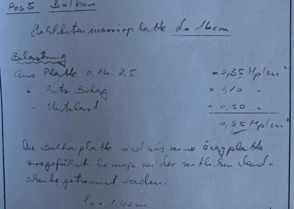

wir möchten eine Terrassenüberdachung von unten an unserem Balkon befestigen. Die Außenpfosten sind im Beton-Fundament. Die Überdachung ist aus Glas.
Kann ich die Überdachung von unten an den Balkon anbringen? Reicht die Tragfähigkeit unseres Balkons aus?
Anbei die Infos aus dem Baubericht des Haus, das Haus wurde 1967 gebaut.
Handschriftliches Notizblatt mit Berechnungen zur Balkonbelastung und Tabellenwerten
Vielen Dank
Das kann Dir ein Statiker sagen.
