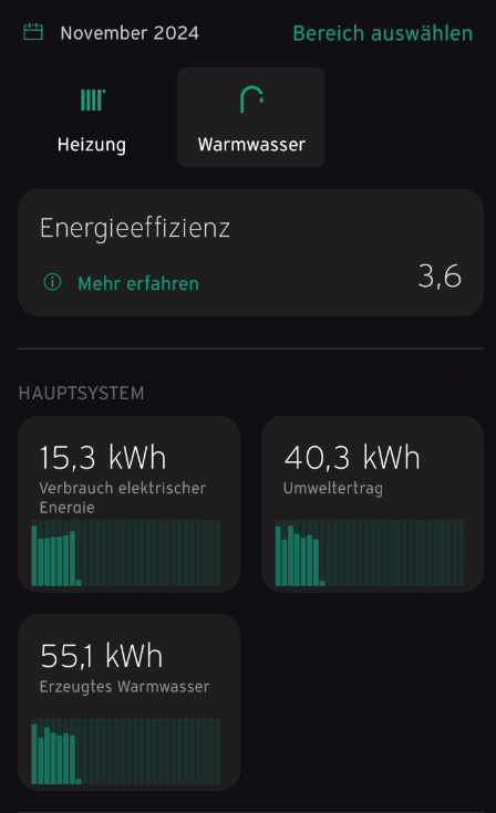

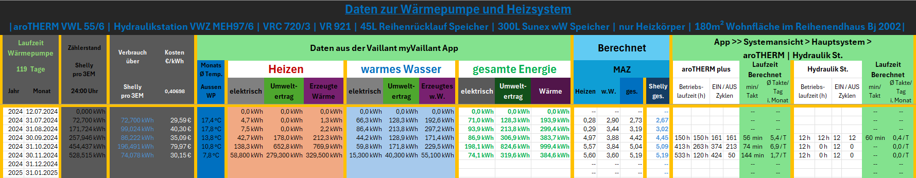

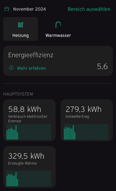

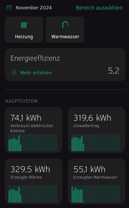

Also da sehen meine Zahlen bisher für November besser aus:
also bis ca. 14:00 heute Mittag
Übersichtstafel mit Daten zur Wärmepumpe, Heizung und gesamter Energie im Haustechnik-Dashboard.

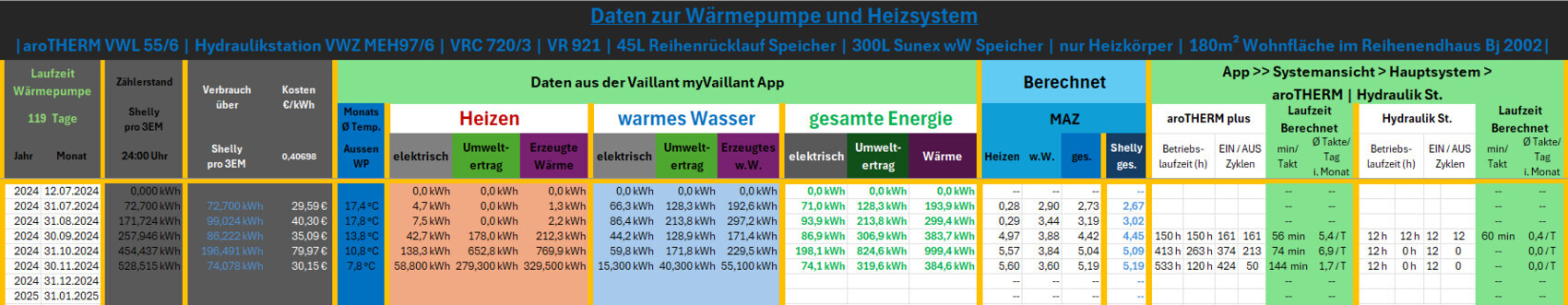

Nicht dass ihr denkt meine Excel hätte falsche Zahlen:
Dunkles Energiemonitoring-Dashboard: Heizung ausgewählt, Effizienz 5,6, 58,8 kWh.
Dunkles Energiemess-Dashboard: Verbrauch 15,3 kWh, Umwelt 40,3 kWh, Warmwasser 55,1 kWh.
Monatsuebersicht Energienutzung (November 2024) mit Heizung, Warmwasser und Hauptsystem-Kacheln.

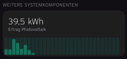

Und jetzt das traurige Bild: Photovoltaik-Ertrag für November >> wir haben nur Nebel seit ca. 10 Tagen
Grafische Anzeige des Photovoltaik-Ertrags mit grünem Balkendiagramm auf dunklem Hintergrund
