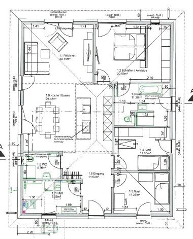

Grundriss Bungalow ca. 135m² Eure Meinungen?

Die Möblierung von Küche/Essen würde mich auch sehr interessieren. Ich kann mir nicht vorstellen, wie das mit den zwei Terrassentüren funktionieren soll. Auch ohne irgendwie nicht. Zeichnest du die geplanten Möbel bitte mal ein. Die Abtrennung zu Wohnen scheint auch eher hinderlich als nützlich. Ein Gäste-WC ist ein MUSS bei vier Personen. Kleine Fenster im Wohnraum. Schade, dass der Architekt nur eure Ideen abgemalt hat. Hatte er keine anderen Vorschläge?
Es wurden erst einmal 1,50 m breite Fenster mit 1,20 m Höhe eingezeicht (wegen Aufsatzrollladen).
