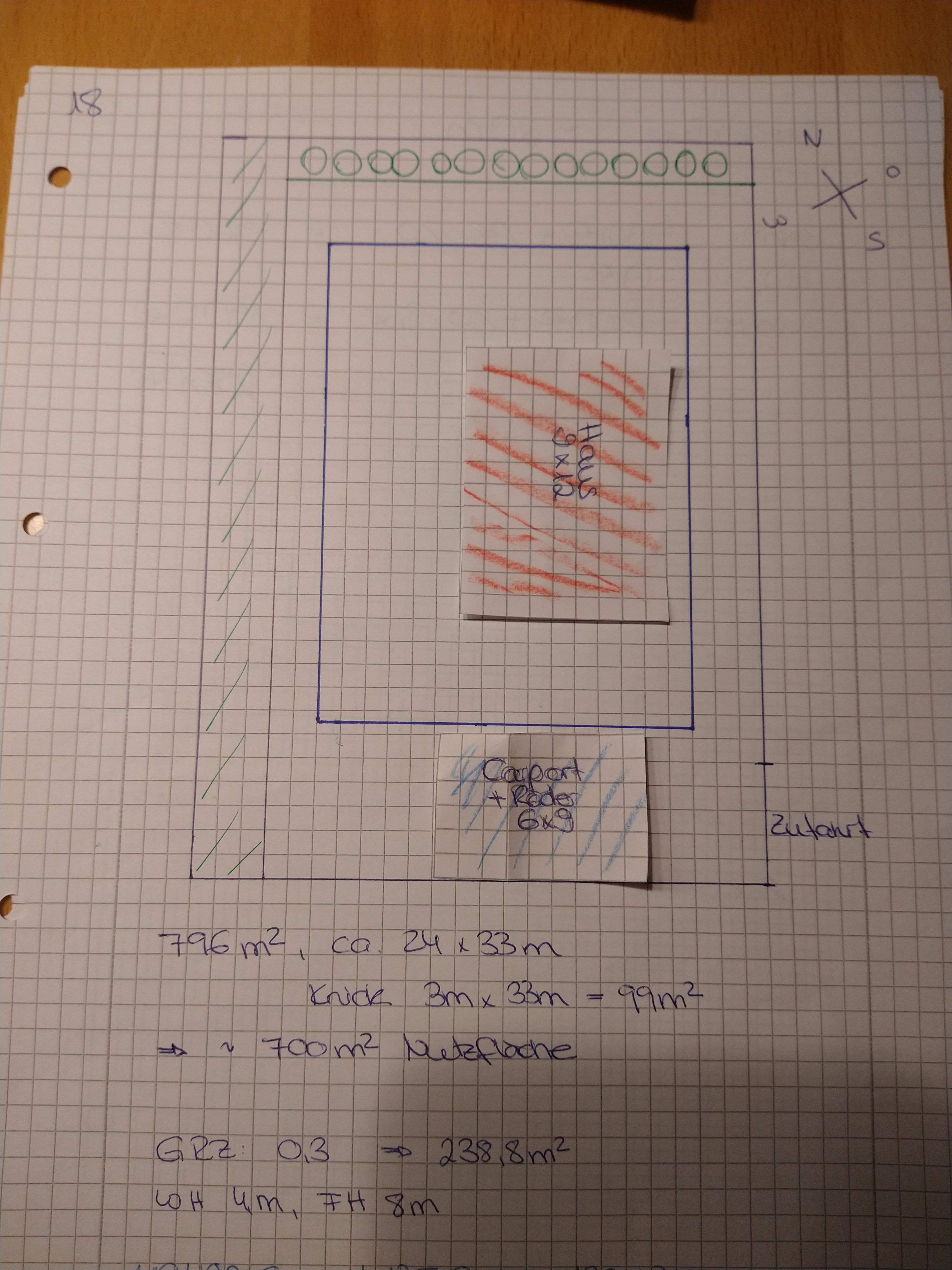

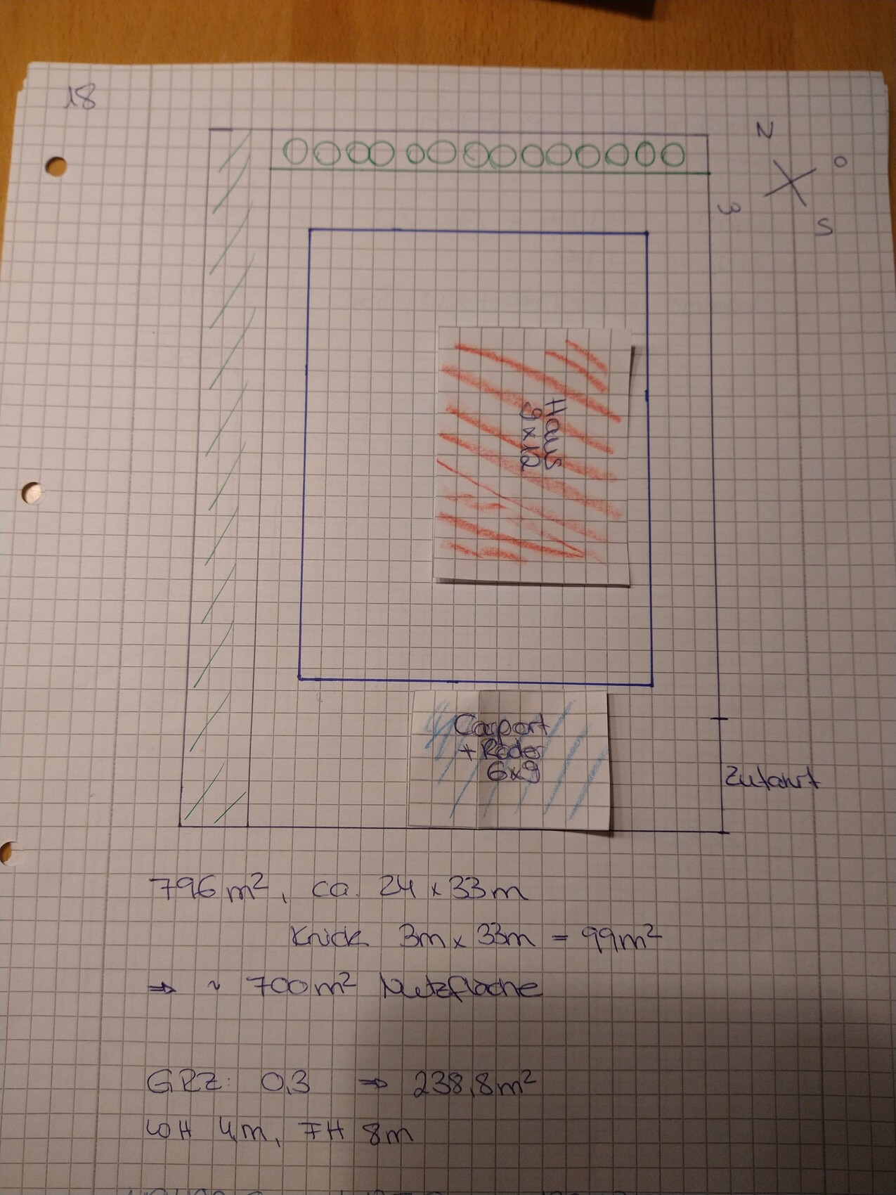

Und eine Frage zu den Grundstücken 18/28. Diese werden jeweils von der südöstlichen Ecke erschlossen. Wie würde man hier das Haus am besten platzieren? Hab mal einen groben Plan von der 18 angehängt, 28 ist ja ähnlich.
Haus sollte mit max 9x13 und einem Kniestock 1m eigentlich locker unsere Anforderungen erfüllen. Danke hier an @ypg für den Tipp bei Viebrockhaus zu gucken, das Edition 450 oder Edition 400 bieten zB eigentlich genug Platz. Wir planen allerdings mit einem regionalen Holzbauer zu arbeiten. Aber als grober Richtwert sollte das passen.

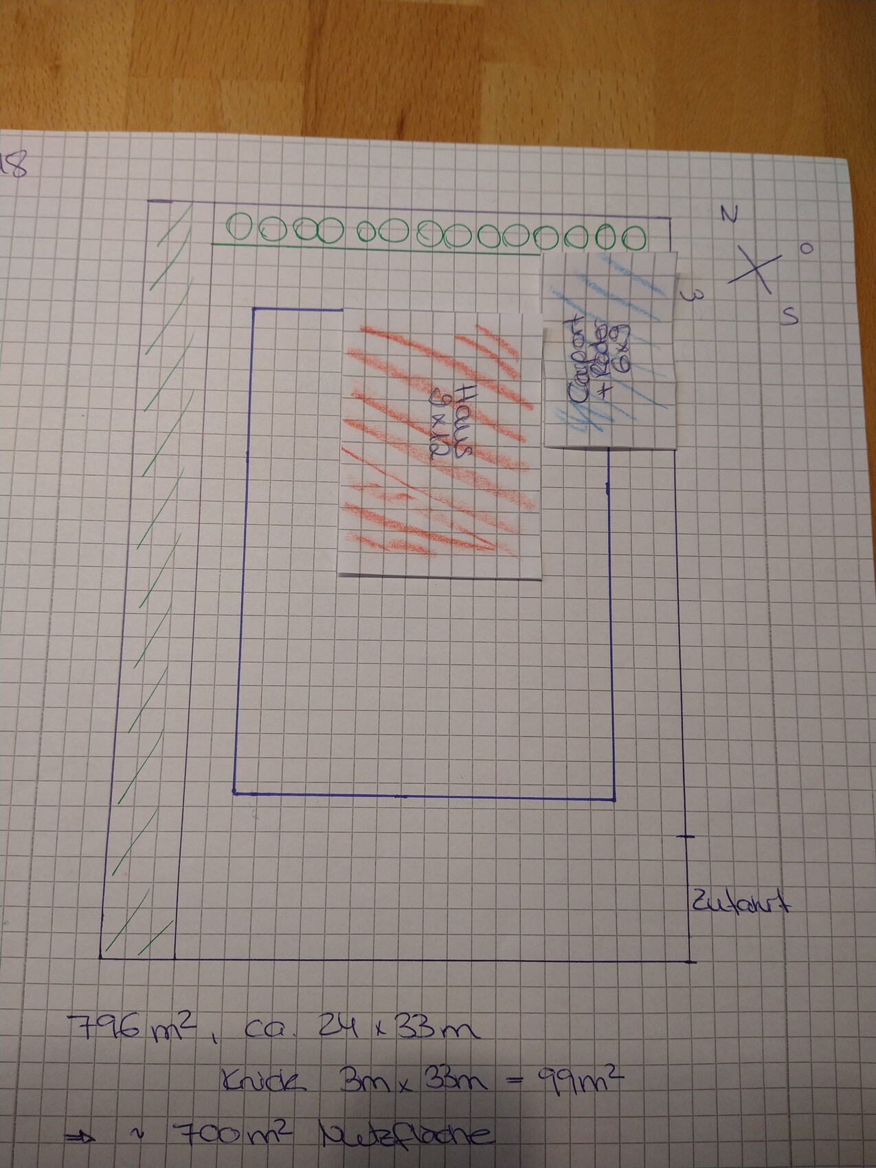

Zum Entwurf 18: Ich hätte den Carport zb an die Nordseite gesetzt
EinHausfür5
07.11.21 10:10
Also eher so platzieren? Geht dann nicht zu viel für eine ewig lange Auffahrt verloren?
Handgezeichneter Grundriss: äußere Linie, innerer blauer Raum, rote Schraffur, grüne Kreise oben.
Wenn man von einem klassischen Satteldachhaus mit einer Breite zwischen 8-10 m ausgeht, das Dach muss bei 4m Höhe beginnen und darf max. 45 Grad steil sein, dann komme ich doch aber nicht auf eine Höhe von insgesamt 9,50m? Oder habe ich einen Denkfehler. Wenn nun jemand diese Höhe ausreizen möchte, aber gleichzeitig die anderen Bedingungen erfüllen muss, würde es doch nur mit einem Staffelgeschoss gehen?
