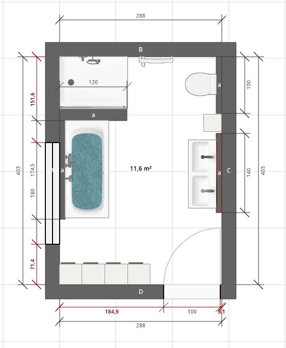

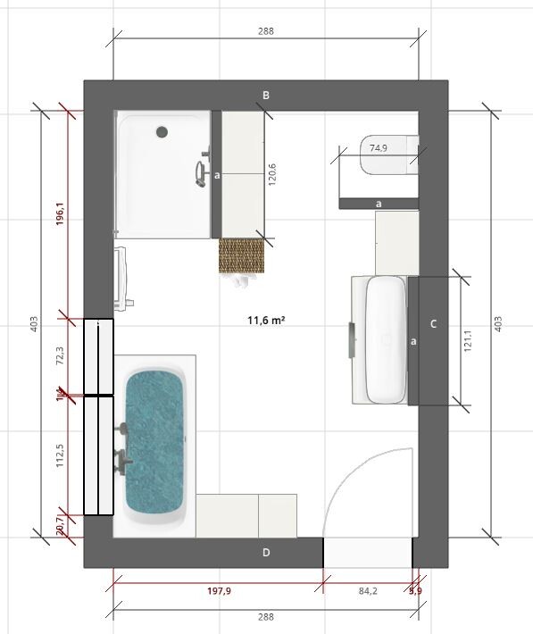

Hallo ihr lieben,
wir sind gerade an der Badplanung für unseren Neubau und wissen nicht so recht, welche Anordnung im Bad am sinnvollsten ist.
Es handelt sich um das Elternbad, welches zu 95% nur von uns Eltern verwendet wird.
Diese beiden Ideen haben bisher "überlebt".
Sind aber auch offen für ganz andere Ideen.
Das Fenster kann noch flexibel an der linken Wand bewegt werden, auch was die Größe angeht.
Die Tür ist gesetzt und 86 cm. Bei dem einen Bild ist das Maß der Tür leider falsch.
Die Toilette sollte beim Reinkommen nicht unbedingt im Blickfeld sein.
Freue mich auf eure Meinungen.
Danke schonmal :-)
Grundriss eines Badezimmers: Badewanne links, Doppelwaschbecken rechts, Toilette oben rechts.
Grundriss eines Badezimmers: Badewanne links, Dusche oben links, Waschbecken rechts, Tür unten rechts.

Ist das ein Fensterband mit Brüstung von ...?
Grundsätzlich würde ich, wenn schon Wanne mit Fenster kollidiert, die beiden vermitteln. Ansonsten sieht es willkürlich und nicht durchdacht aus.
Wo ist denn der Abflussschacht?

Das Fenster ist ein breites, aber niedriges Fenster, genau. Recht weit oben eingebaut, damit man nicht reinschauen kann, aber trotzdem genug Licht reinkommt.
Somit kollidiert es nicht mit der Badewanne.
Der Grund, dass es nicht exakt übereinander ist, ist, dass man zum Auf/Zumachen nicht in oder auf die Wanne muss und bequemer an den Fenstergriff kommt. Aber es stimmt natürlich, mittig sieht eleganter aus.
Die Rohre werden dort verlegt, wo sie benötigt werden.
Ist ein Neubau, indem noch nichts festgelegt ist.

Sie liegen dann im EG aber irgendwo und sollten dort hin, wo sie nicht abgekastelt stören (sofern es sich hier um das OG handelt). Die Lage ist schon bei der Entwurfsplanung wichtig, da nicht willkürlich. Entsprechend kurz sollte dann auch die Abwasserleitung zur Toi geplant werden.

Da es ein Haus in Holzständerbauweise wird, werden die Rohre durch den Boden, bzw. durch die Wand geführt und laufen auch im EG unsichtbar durch die Wände.
Direkt drunter ist auch das Gäste-WC.
Zumindest war das die Aussage des Beraters der Hausbaufirma. Anordnung der Sanitärobjekte wäre überall möglich.
