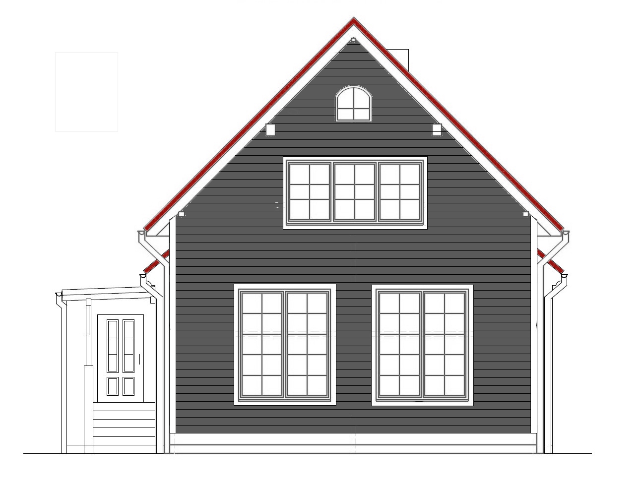

In dem Thread sollte es eigentlich um Asymmetrie im allgemeinen gehen. Das Bild war nur als schlechtes symmetrisches Beispiel gedacht.
Zur Erklärung. Das Wohnzimmer hat nichts mit Garten oder derem Zugang zu tun. Und ja, es geht zwei Stufen ins Wohnzimmer hinunter. Der Zugang zum Haus erfolgt über die Veranda mit mehr Stufen. Hier zu sehen ist die Rückseite also die Gartenansicht. Die Veranda hat zwei Türen. Eingang vorn, hinten Gartenzugang.
Und es ist Eins zu Eins mein Entwurf vom Architekten in einen Plan gegossen. Beratung oder Verbesserungsvorschläge gab es für den Preis auch nicht.

11.10.21 00:53
Bei uns ist auch alles a-symmetrisch. Aber daran habe ich wochenlang gesessen, dass es mit dem Grundriss stimmig ist und von außen gefällig. Meinem GU war das egal.
Was ist denn jetzt Dein Anliegen @In der Ruine ?
Ich würde das obere Fenster wohl dreiteilen, dass es nicht quer aussieht, sondern vertikal gestreckter.

11.10.21 13:06
@ypg
ich habe Deine Idee mit dem dreiteiligen Fenster mal aufgegriffen.
@Snowy36
dein Gedanke war nicht schlecht. Soll schon in die Richtung Schwedenhaus gehen.
oben soll es aber ein halbrundes Fenster für den Boden werden.
Zweistöckiges Haus in Linienzeichnung mit dunkler Holzverkleidung, weißen Fenstern und rotem Dachrand.
11.10.21 13:11
Zwar stimmen die Sprossen im OG-Fenster nicht (ich nehme mal an, das ist unabsichtlich passiert?), aber das sieht doch jetzt schon etwas harmonischer aus.
Was sagst Du selbst?
